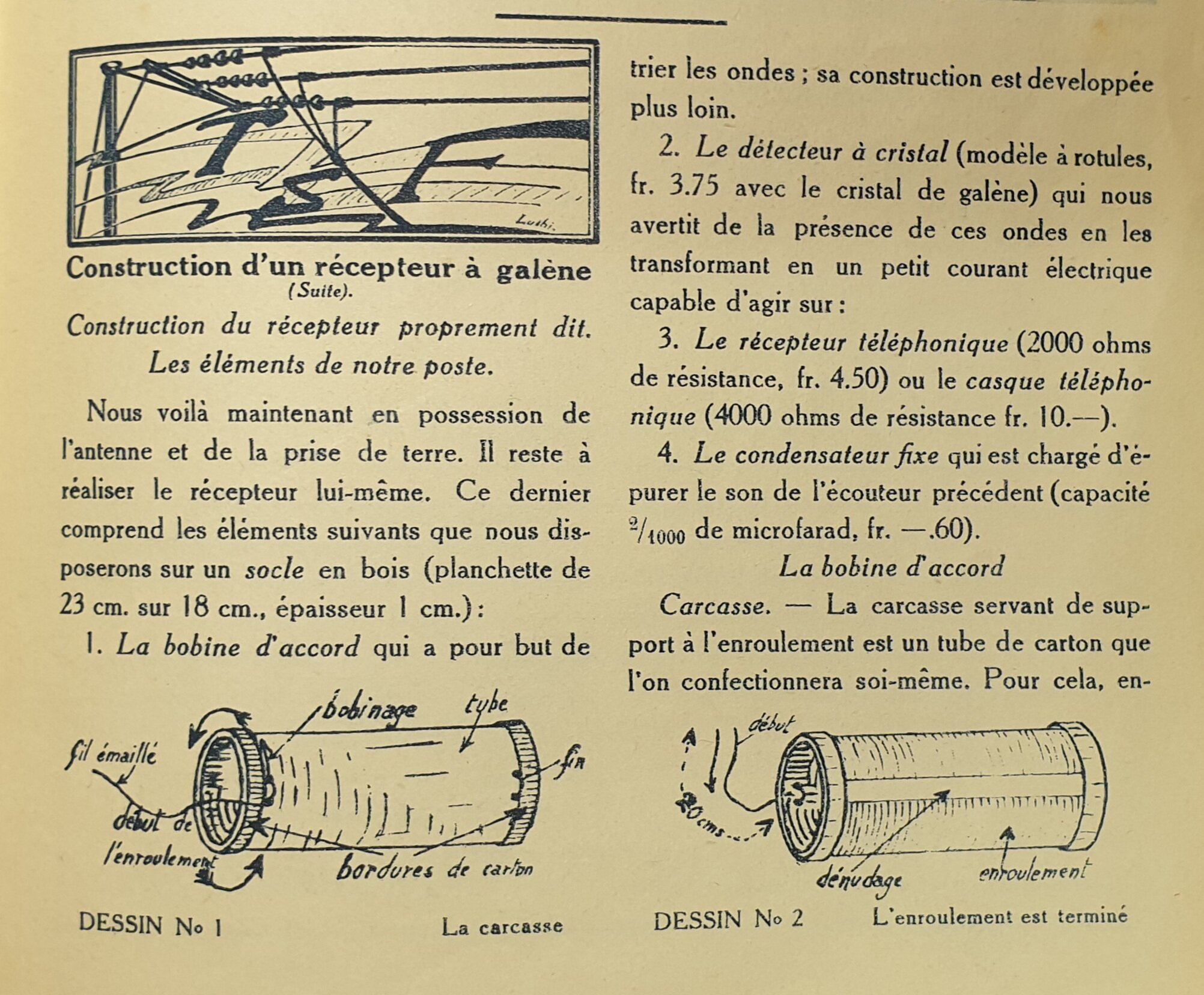

Par exemple une description parue dsns un journal pour la jeunesse de 1928 :
il faut surtout récupérer un tube de carton de 8 à 10 cm de diamètre qui servira de corps de bobine.

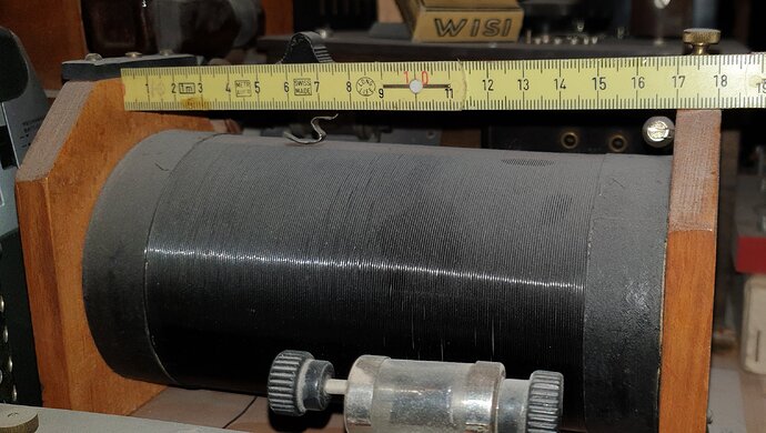

Une réalisation « amateur » à un curseur, semblable à celle du journal ci-dessus, avec une longueur de bobine de 17 cm :

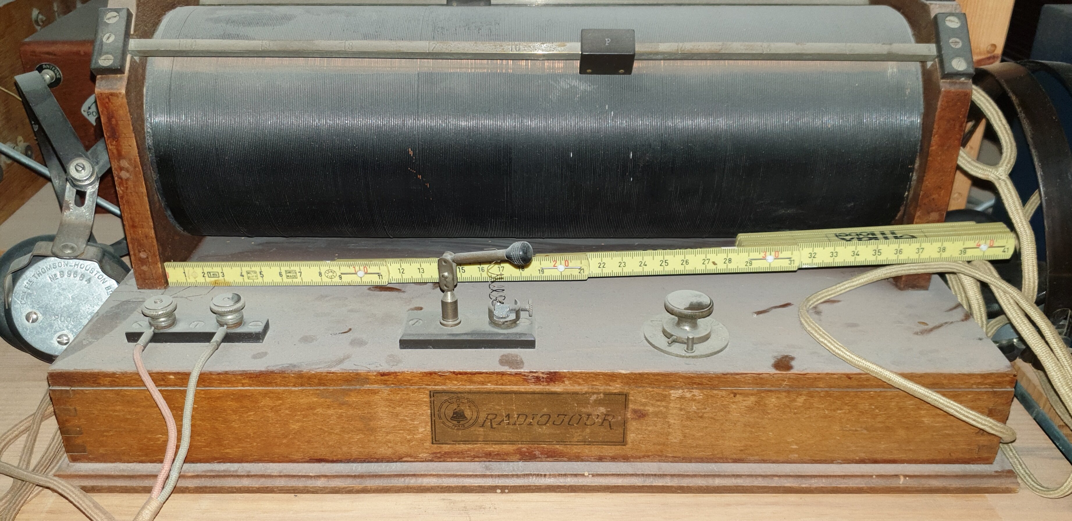

Une réalisation de marque, le LMT « Radiojour » avec une bobine à deux curseurs de 37 cm environ :
