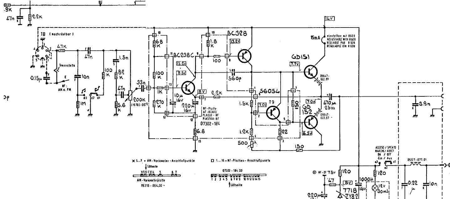

J’ai fait l’acquisition d’un autoradio ancien : un Grundig Weltklang 2003 pour ma voiture ancienne.
J’ai à l’arrière une prise din 6 broches.
J’aurais voulu brancher mon tél dessus pour avoir un peu de musique en plus
J’ai donc branché une prise din 6 broches avec un jack, branché le tél… Et rien de se passe.
L’autoradio fonctionne parfaitement en dehors de cela.
Je me demande si il est vraiment possible de brancher un tel dessus ? Ce n’était pas fait pour cela bien sûr.

faut deja trouver un schema ou le mode d’emploi poir comprendre a quoi sert cette prise
Un extrait du schéma
trennslette > separateur
il doit y avoir un contact qui s’ouvre quand on enclanche la prise pour couper la radio
c’est probablement la jupe de la prise qui agit sur ce contact
En effet, la radio se coupe dès que la prise din est branchée.
D’ailleurs je me dis que c’est ou prise din ou radio…
Merci !
je vois 5 broches sur le plan d’Alfred.
Ces fiches DIN 6 poles à 270° sur les autoradio allemands possédaient un cablage normalisé pour y connecter les mange-disque et lecteurs de cassettes, nous en avons parlé dans ce sujet, avec exemples de montage et câblage, à consulter en lien dans son entier :
Le schéma de montage final avec module Bluetooth était ici :
