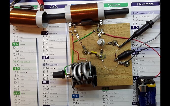

Matinée pluvieuse+ RTT= montage et test du poste inspiré de Spirou!
Avec des composants d’époque pour la plupart.
Ca fonctionne, avec mon générateur HP, j’envoie une porteuse modulée et on a bien détection.
C’est donc la résistance inverse de la diode OA85 qui décharge le condensateur.
Reste à raccorder un casque 2000 Ohms (faut que je remette la main dessus) et surtout tirer un grand fil dans le jardin…

Bon boulot. Voilà qui coupe court à toute discussion.
@F6CER avait aiguillé sur la bonne voie, comme de coutume.
