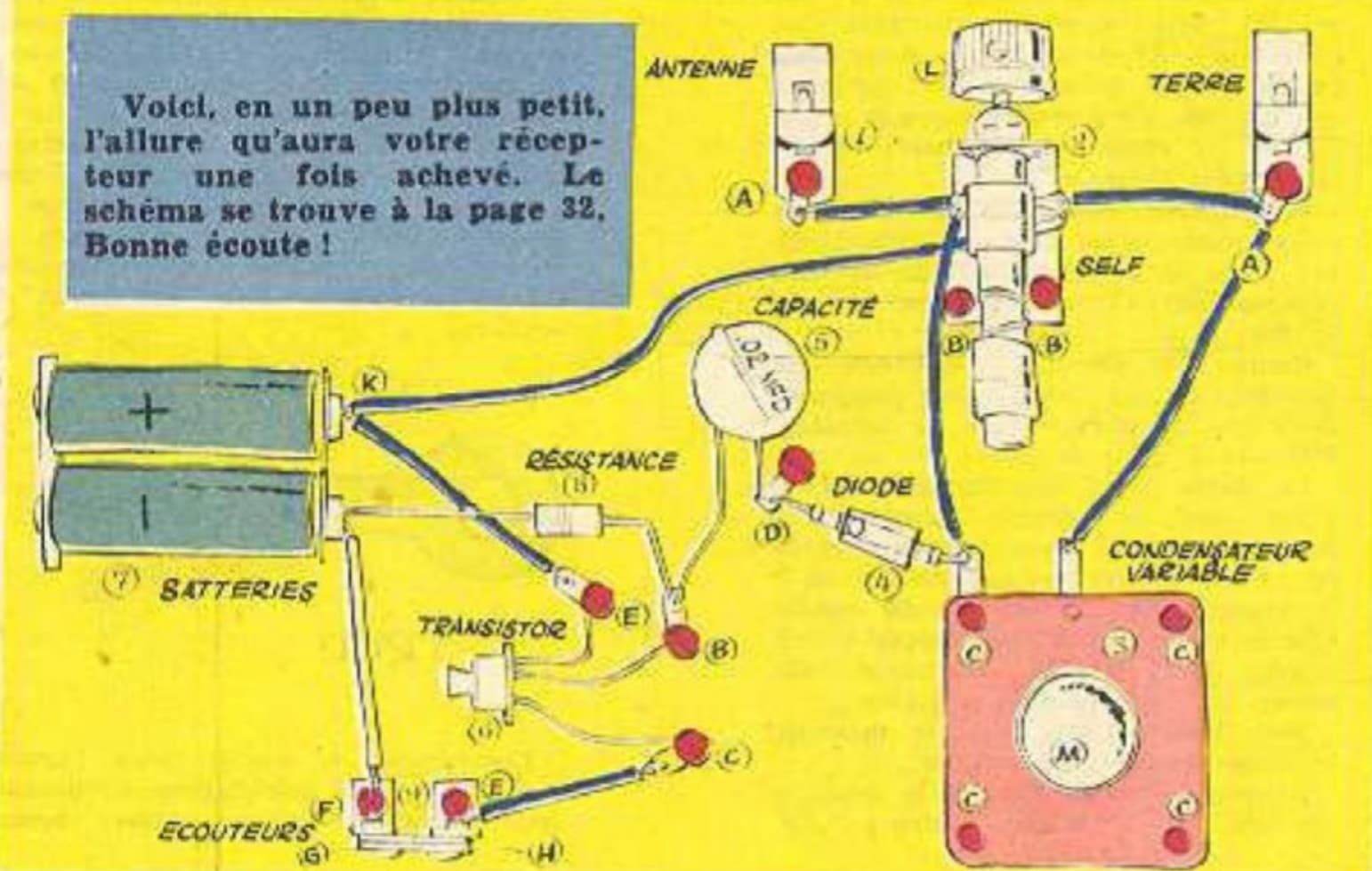

Je désirerais réaliser un récepteur ultra simple, comme j’avais tenté il y a très très longtemps, mais sans succès.
C’est pour montrer aux enfants qu’avec presque rien…
J’ai trouvé dans un des topics, un vieux schéma provenant d’un spirou.
J’ai du mal à comprendre comment la diode, en série avec le condensateur, permet de détecter la HF, car on pourrait croire que la capa va se charger à la valeur max et puis basta.
On trouve aussi ce type de montage dans la boite EE20.
Avez vous une explication?
Robert
C’est ce que je pense aussi. Mais avec Spirou, il faut s’attendre à tout.
il faudrait avoir le schema de la bobine
mais a priori il manque la constante de temps de detection
Oui, il n’y a pas vraiment de charge sur le détecteur.

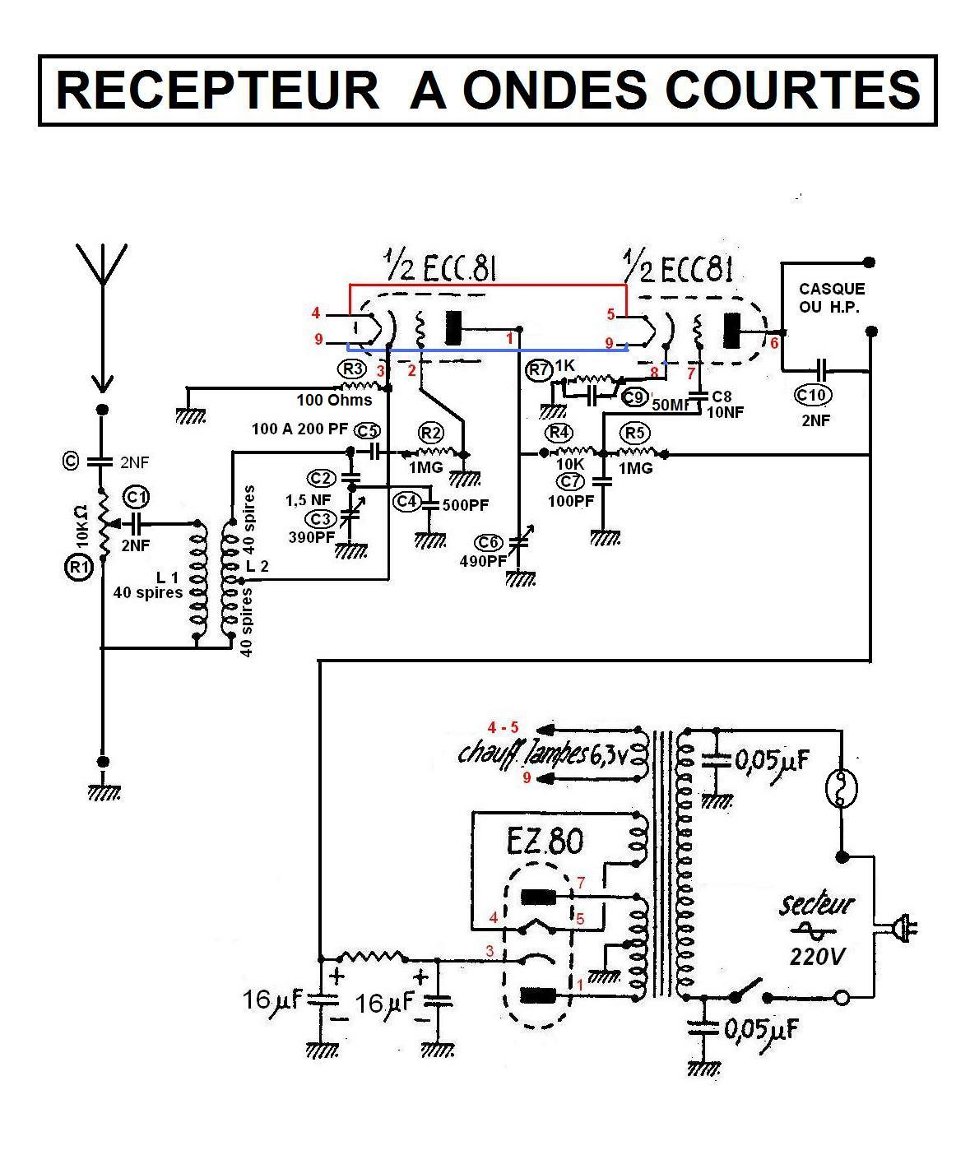

radio de spirou moi j’ai ça:
Surement plus ancien…!
avec autant de truffes
g1 ECC81 /2 en l’air
et ECC81 /1 vois pas comment la reaction peut fonctionner avec g1 a la masse
hé oui, c’est spirou!
ont du publier des corrections par la suite!

Mais on n’apprendra pas grand chose de plus. Ce montage n’est pas bon…
Le montage de Spirou fonctionne parfaitement , je l’avais réalisé il y a ……longtemps avec un TJN2 qui m’avait couté pratiquement mon argent de poche du mois
Comment la diode peut elle fonctionner avec ce genre de montage ?je vous laisse deviner :wink: quelques pistes : résistance inverse d’une diode au germanium ordinaire
On retrouve ce genre de montage dans la sonde de détection de certains signal tracers
Pour moi il manque une résistance ( 10 kOhms ? ) entre la sortie de la diode et la masse , pour charger la sortie détectée , avec une petite capa en parallèle ( pour évacuer les résidus de HF ), et tout rentre dans l’ ordre :wink:
si on compte sur la R inverse de la diode Ge qui varie comme une exponentielle de la tension inverse, ça peut fonctionner avec quand meme une sensibilité d’autant plus faible que le niveau est bas.
sous condition bien sur que le bobinage assure le retour de masse
