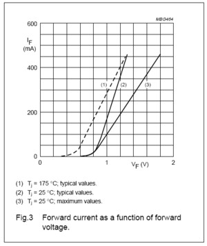

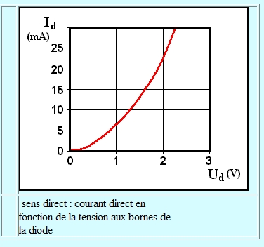

Voici 3 caractéristiques graphiques IF = f(VF) d’une diode Si 1N4148, d’une diode Schottky BAT85 et d’une diode Ge OA79 ( pagesperso-orange.fr/f5zv/RADIO/ … 34b01.html ). A comparer …
