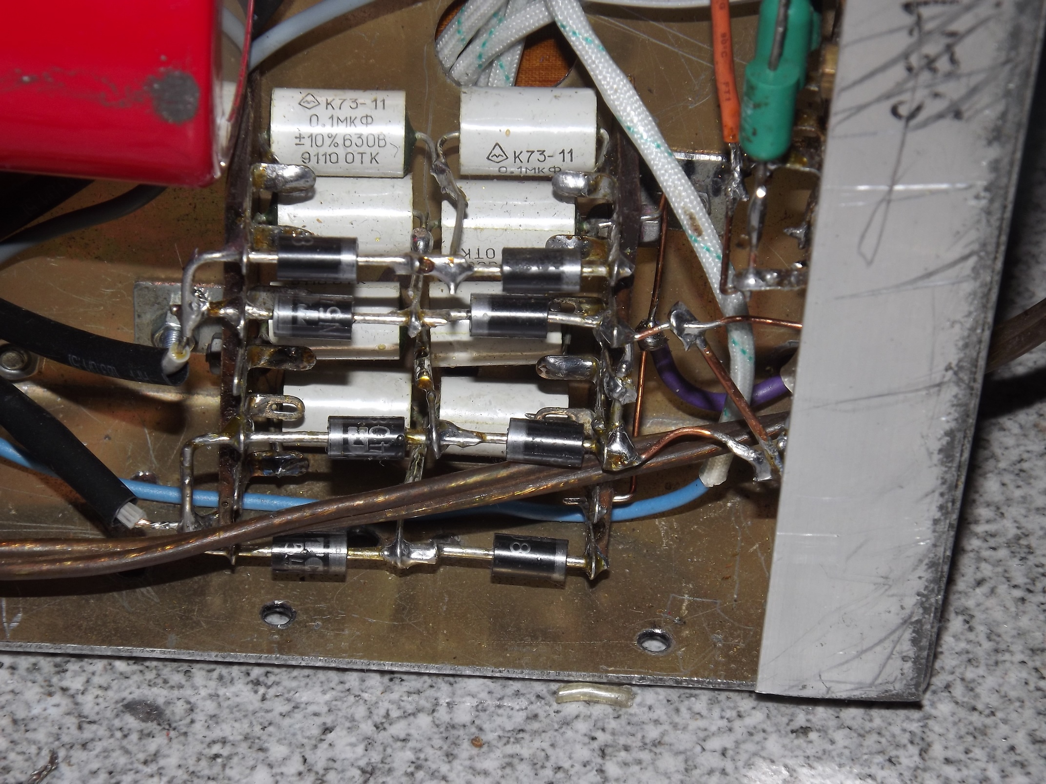

les 1N4007 on une caracteristique inverse controlée ce qui permet de les mettre en serie sans grande précautions
les notes d’application conseillent de les utiliser en ce cas aux 2/3 de leur tension inverse .
J’avais sur une machine d’usinage laser CO² l’alimentation 30KV 60mA redressées par un doubleur a partir d’un transfo 15KV. Chaque « diode » du doubleur était constituée par un chaine de 60 diodes 1N4007 et on n’a jamais eu une panne de redresseur en 20 ans de fonctionnement

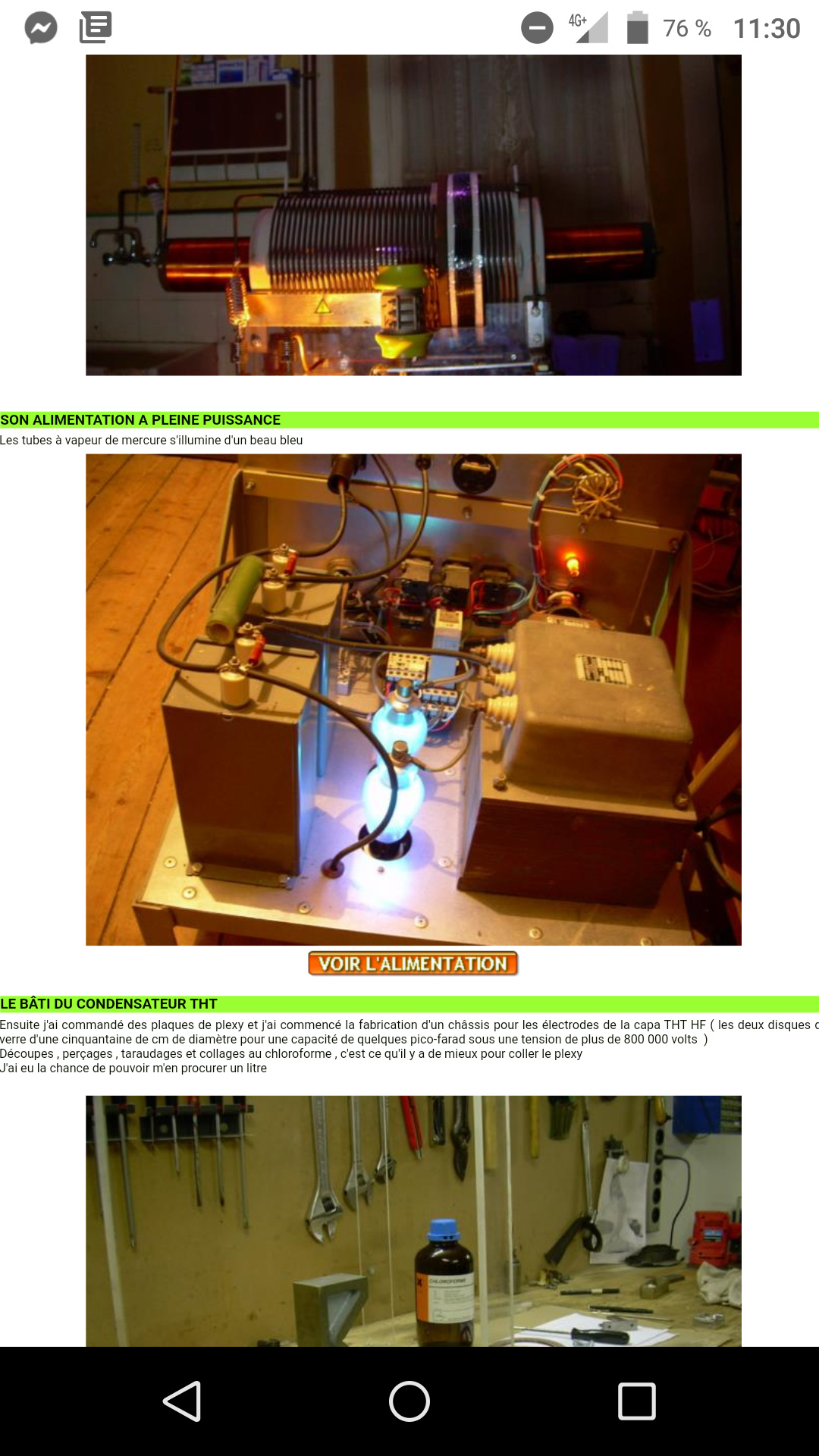

Tiens au passage, j’aime beaucoup les petits tubes qui brillent la ! C’est quoi, ça fait quoi, ça ressemble à quoi quand ils ne sont pas alimentés ?
Ça me fait penser aux 0A2 … ^^
redresseurs a vapeur de mercure les tubes a la lueur bleu violacée
Ici la version d’electron190 en vidéo :
