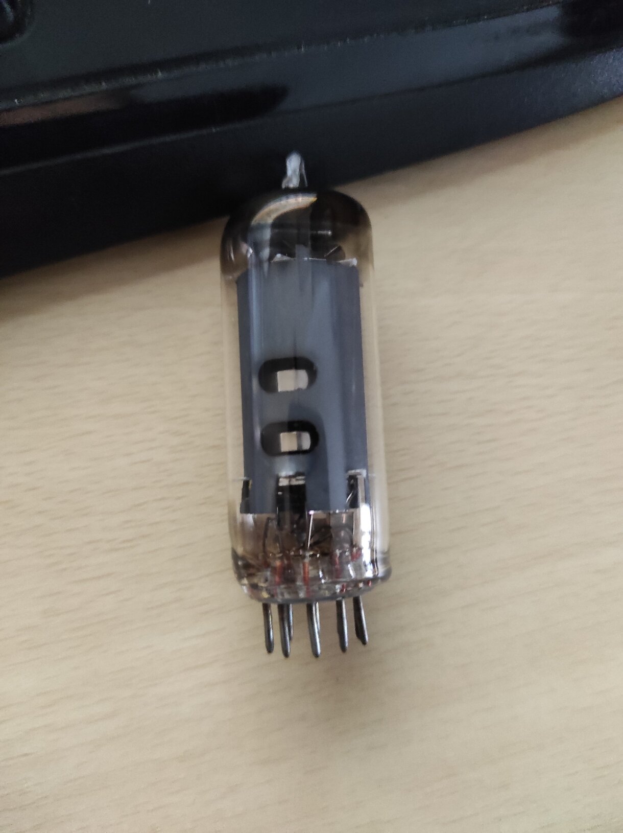

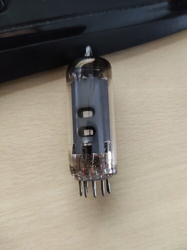

en lampe noval, avec détectrice dans la même ampoule, le plus fréquent est une EBF80 …
Mais on peux rencontrer aussi
-une EAF801
-une EBF89
Et, a la limite, mais c’est du bricolage , une triode-pentode avec la triode montée en diode, ce qui permet d’employer aussi:
-une ECF80
-une ECF82
-une ECF86
Bon j’ai regardé le jeu de lampe, c’est effacé mais ça ressemble beaucoup à EBF80…J’ai corrigé la fiche en ce sens
On ne peux pas se prononcer a coup sur, dans cette fabrication là, a blindage massif non grillagé ne laissant pas voir la structure interne, mais ça ressemble effectivement bien à une EBF80 …Il subsiste des risques de confusion avec une EBF89 , ce qui ne risque rien car elle a le même brochage et des caractéristiques voisines .
En tout cas, ce n’est pas une EAF801, ni ECF80,82,86 (Pas du tout le même aspect)
