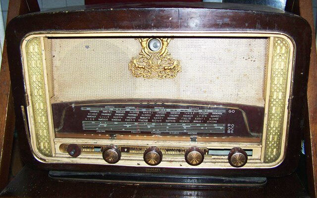

Et oui , en 2008 , dans un lot de 4 postes + un meuble " Sylviane " récupérés tout près de Béthune , j’ ai récupéré un poste Diosavox !!! que je viens d’ exhumer .
ce poste a 7 lampes ( 6 plus oeil ) . mais d’ après mon cahier , jeu de lampes en partie " farfelu " : lampes quelconques qu’ on met n’ importe où pour boucher les trous .
A savoir, aux emplacement habituels
  • ampli HF: une 6AV6 !!!
  • changeuse : PCL85 !!!
  • ampli FI : ECL86 !!!
  • détection/préampli BF: 6AV6
  • ampli BF; EL84
  • valve : EZ80
  • oeil

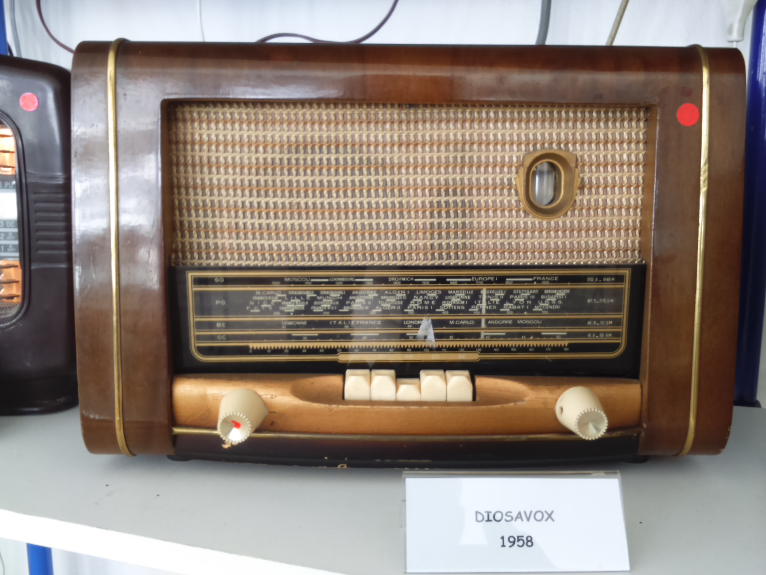

mon poste ressemble bigrement à celui ci du GL,
5 boutons également , mais les 3 centraux espacés différemment .
sinon , mêmes boitier et grille décor entre boutons , et presque même cadran .
en voici les photos ,

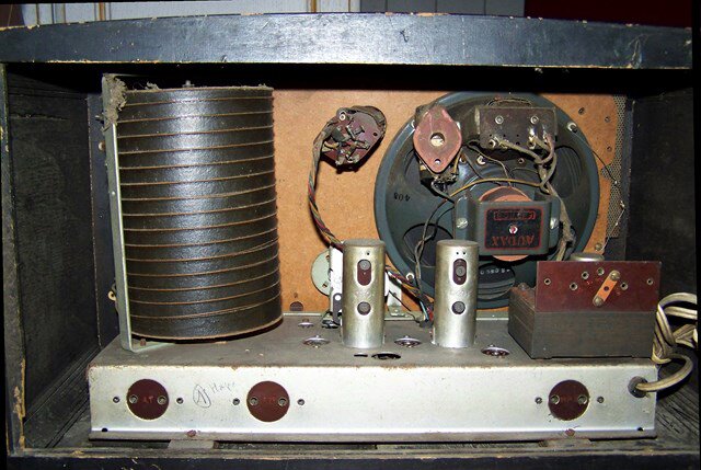

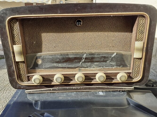

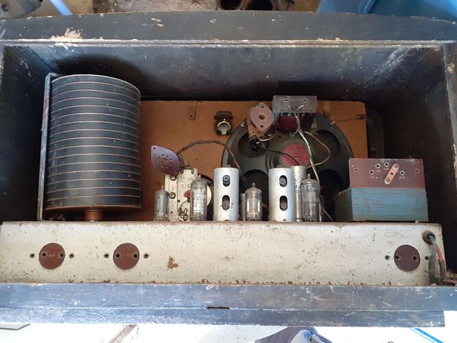

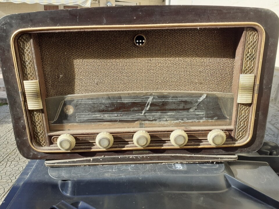

Mon père vient de ressortir cette radio de la marque « Diosavox » à réparer/restaurer.
Etant donné la similarité avec celle présentée ci-dessus, je me permets de vous demander si quelqu’un a réussi à contacter M. Aubert Durlent afin d’avoir des informations complémentaires et/ou des données techniques ?
Merci

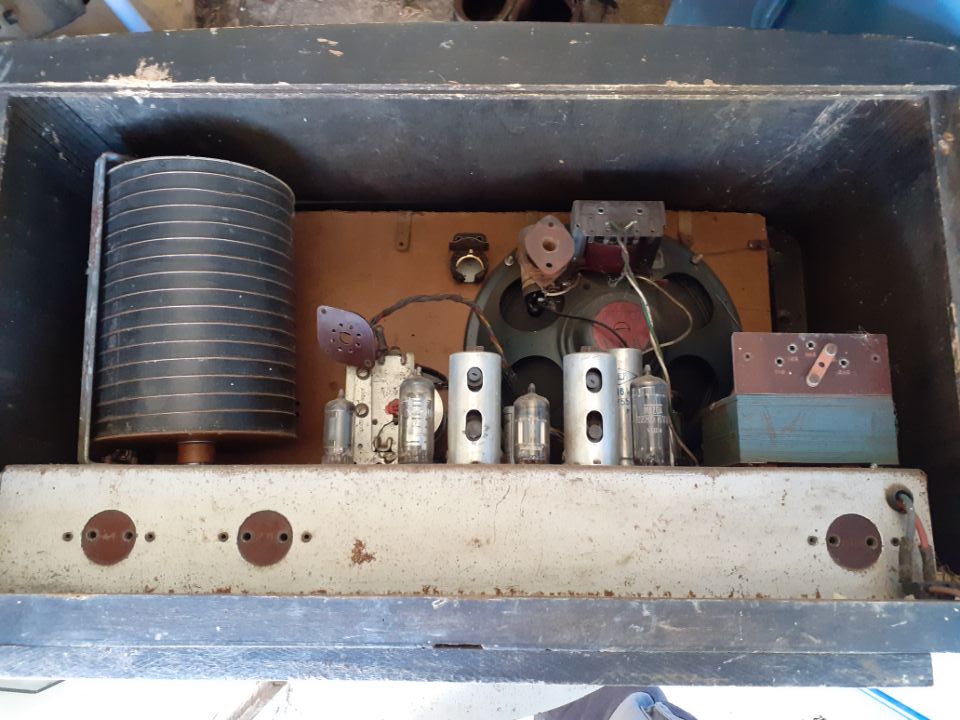

bonsoir et bienvenue chez les timbrés de radio
si vous pouvez nous confirmer le jeu de tubes de votre poste
j’ai un fort doute sur l’EF89 je pense plutot a un EBF80 cat il n’y a pas de detectrice sur le jeu de la fiche
@EverOndia
si tu pouvais nous confirmer le jeu de tubes du poste en question *
je suis surpris de ne voir aucune diode de detection a moins qu’il y ait une diode Ge? mais pas specifié sur la fiche ?
Bonsoir Rémy. Je regarde ça dès demain mais c’est sans doute une EBF80 oui. Confirmation demain dans la matinée :slightly_smiling_face:
