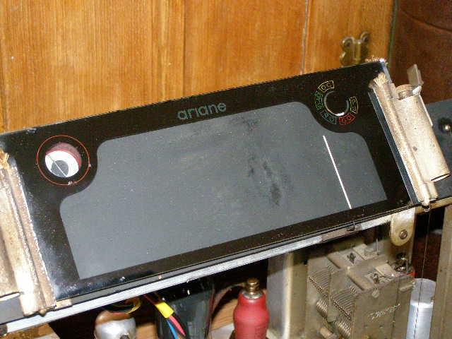

Je recherche le schéma de l’Ariane E645 (ou d’un équivalent s’il y en a un). Poste à 7 tubes: EK2/EF5/EBC3/EF6/AD1/EZ3/EMI. Je recherche, aussi, un scan de sa glace. Le précédent propiétaire ayant nettoyé trop fort, il ne reste que l’entourage en miroir… :frowning:

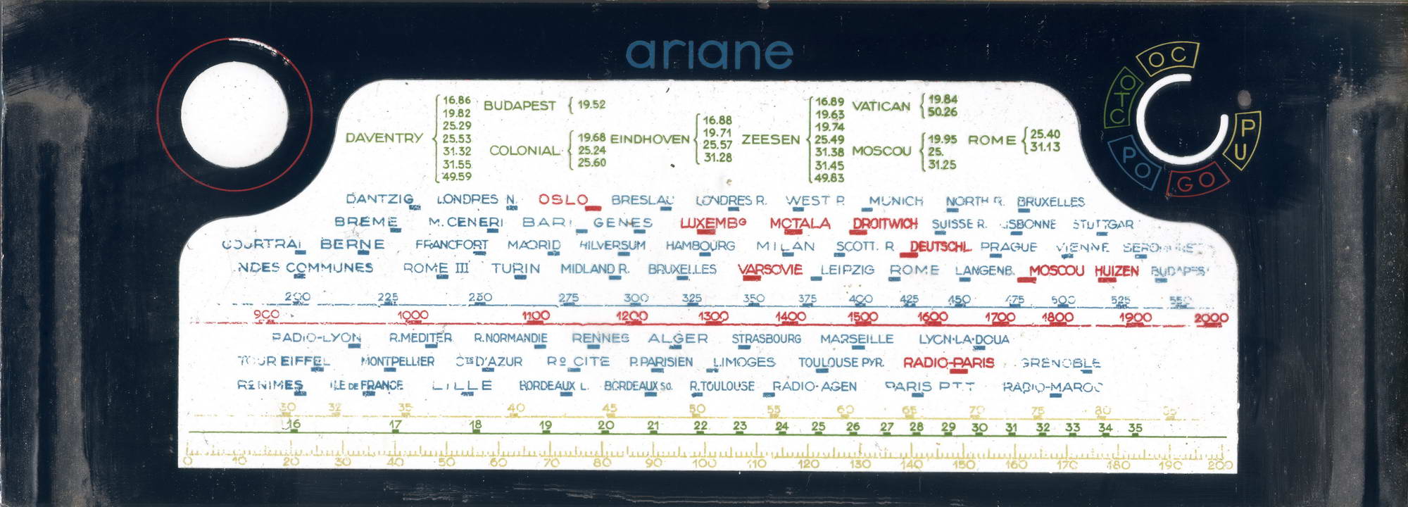

Ci-joint le scan du cadran du récepteur Ariane 645.
J’ai passé beaucoup de temps à tenter de restaurer ce récepteur, je veux parler de la partie électronique, parce que l’état général cosmétique était très bon. J’ai recâblé la ficelle de cadran en acier et celle du voyant de fonction.

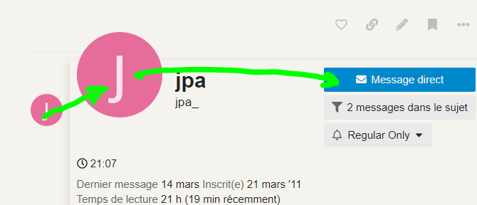

vous avez mis vos coordonnées personnelles en clair ce n’est pas tres prudent… risque d’avalanche de spams…
je les ai cachées pour eviter les robots aspireurs de données
faites ces contacts en messagerie direct du forum c’est beaucoup plus sur et fait pour cela.

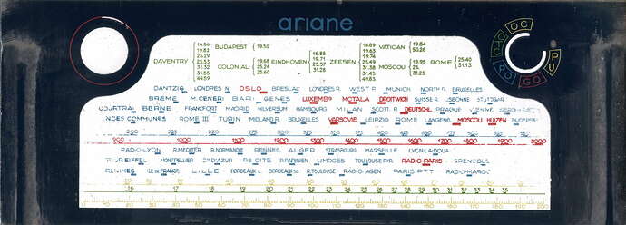

Je vais essayer de reconstituer le cadran, ce qui n’est pas un probleme pour la partie imprimée, mais avez vous une idée pour la partie miroir ?
Merci.

Perso, je n’ai jamais restauré de glace de cadran, il y a eu un article sur un radiofil, mais je ne sais plus quel numéro.
Pour la partie miroir, il faut peut-être coller très soigneusement un papier alu, avec les découpes pour les zones ou l’aiguille doit être visible?

Pour le papier alu, ca devrait marcher, c’est une bonne idée, tout ne peut pas être parfait! IL faudrait certainement coller l’alu sur un carton et le mettre derrière la glace, sinon la clolle troublerait le cadran.

On trouve un peu partout des miroirs autocollants recoupables pour quelques euros. Ce sont des feuilles de plastique mince qui se prêtent bien à tout un tas de bricolages. L’effet sera à mon avis bien plus joli et durable que du papier d’alu qui va faire des plis dans tous les sens.
