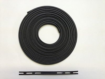

C’est donc si difficile de fabriquer un dipôle avec deux bouts de fil et d’utiliser du câble TV que l’on trouve a vil prix dans toutes les grandes surfaces ?
Si l’entrée de l’appareil est en 300 ohm symétrique (cas des appareils jusqu’aux années 70) pour l’attaquer en coaxial il faut en principe un balun 300 / 75 ohms:
Mais si la longueur de la descente est faible (moins de 10 m), à 100 MHz les pertes et l’adaptation d’impédance ne sont pas si critiques et on peut réaliser l’antenne (dipôle 75 ohms) et sa descente avec du scindex ordinaire que l’on sépare sur 75 cm pour constituer le dipôle.
Cela reste symétrique et la désadaptation d’impédance à l’entrée du poste ne fera que réduire un peu la sensibilité.
Le monsieur demande du cable 300 Ω pour son système spécial OC !
Donc, a priori, entre 3 et 30 MHz.
C’est encore Georges qui a la meilleure réponse.!!!
Deux bouts de cable rigide de 75cm soudés chacun sur un bout de coax 75 ohms TV, même de récup, et le problème est résolu, tout aussi efficacement qu’avec du 300 ohms.

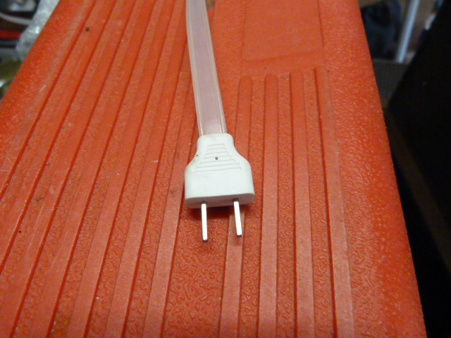

La dérive des sujets :wink:… En tout cas merci pour vos avis. Compte tenu de la faible longueur manquante, j’ai tout simplement recommandé la même antenne que je vais sacrifier pour rallonger la descente …
Ce n’était pas le cas des récepteurs européens des années 50 à 70, ils n’avaient qu’une entrée 300 ohms au moyen d’une prise symétrique.
Il était généralement possible pour un bricoleur d’entrer en 75 ohms en connectant l’âme du coax à une des deux bornes de l’entrée FM et le blindage du coax à la borne de terre de l’entrée antenne AM mais c’était du bricolage.
Les récepteurs japonais des années 70 et 80 avaient souvent les deux possibilités de raccordement au moyen de connexions par vis.
A partir des années 80 les récepteurs FM européens avaient une entrée 75 ohms (prise IEC mâle sur l’appareil).
