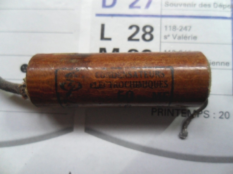

Je suis derrière un ancien condensateur marqué: Condensateur électrochimique 50 MF 10 V.
Pas de marquage + et -
Par quoi le remplacer?? un condos polarisé de 50µf ou un condos non polarisé de 50µf

si il n’y a pas de polarité,mettez un chimique non polarisé
Christophe
Il aurait fallu regarder comment était connecté ce condensateur, avec probablement un pôle relié à la masse. ( attention au cas d’un filtrage de tension négative avec le + à la masse. ) Ces condos sont généralement fermés aux extrémités par deux flasques en alu. Le positif y est marqué par une tache de vernis rouge.
50µF n’existant plus, prendre 47µF.

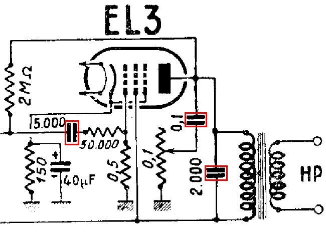

Ce condos était soudé d’un coté '(avec l’isolant) au plot 4 de la EL3 et l’autre extrémité à la masse. Avec une résistance de 150 ohms en //.
C’est donc un chimique polarisé avec le négatif à la masse.
47µF 25V ou plus.

Re
Je pense que cela vient du cablage de l’indicateur visuel (EM1)car les fils des ampoules cadran sont fixés dessus.

Le manque de puissance peut aussi venir des capa entourant la BF finale. Attention à la 0,1µF en tonalité reliée à la plaque de la EL3.

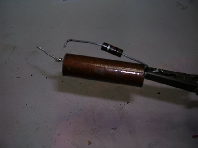

Bonsoir ,
J’ai le meme condensateur mais sans marquage dessus voir photo .
Je recherche sa valeur , il est monté sur un poste SECTRAD PROVENCE Lampes EZ80/EL84/EBF89/ECH81/EF41
Ce condensateur chimique est monté avec le - a la masse et le +sur la broche n° 7 de la lampe EBF89 en parallèle dessus il y a une résistance de1 Kilo .
Si quelqu’un peut m’indiquer la valeur a mettre , je penserai a un 22 micros .
Cordialement
Bonsoir
Oui 22 où 47 µF 25V .

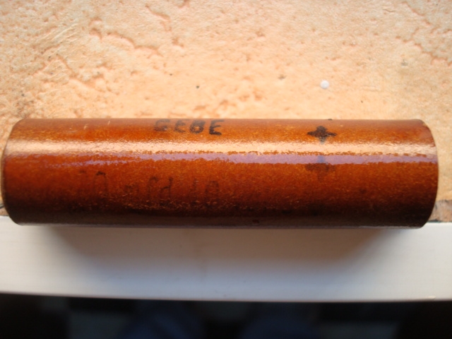

Bonjour moi aussi j’en ai un bizarre il a un + marqué et 20 mfd 10 volt, est il polarisé?
il est situé entre la masse et la EF6 pour le soit disant plus+
merci lionel
à tous,
Ce condensateur électrochimique est polarisé.
Vous pouvez le remplacer par un 22µF/25V polarisé

merci à vous, qd on regarde le schéma du tube , il ne parait pas polarisé…
à tous,
Quant on regarde ce condensateur: c’est évident.
Le plus doit être sur la cathode du tube et le moins à la masse.
Peut-on voir le schéma ?
jean louis
ok merci jean louis, je l’avais changé comme vous me lavez dit , je n’ai pas le schéma snif snif, voir le fil posté c’est (prob puissance son radio star 1935 )
