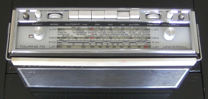

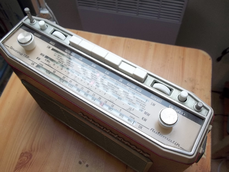

Je voulais simplement partager le bonheur de posséder un SCHAUB LORENZ Touring T60
Beau et bon, je ne me lasse pas de l’écouter, outre une sonorité exceptionnelle il possède un seul bouton pour la recherche des stations mais qui par le biais d’une commande judicieuse commande l’AM ou la FM avec changement automatique du cadran ( ce qui permet de ne pas dérégler la station écoutée avant), antenne FM repliée incorporée, loupe en OC, cadran vert fluorescent ( façon vieille montre) etc etc…et un son fabuleux.

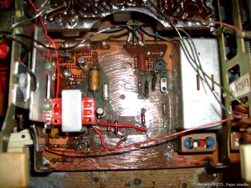

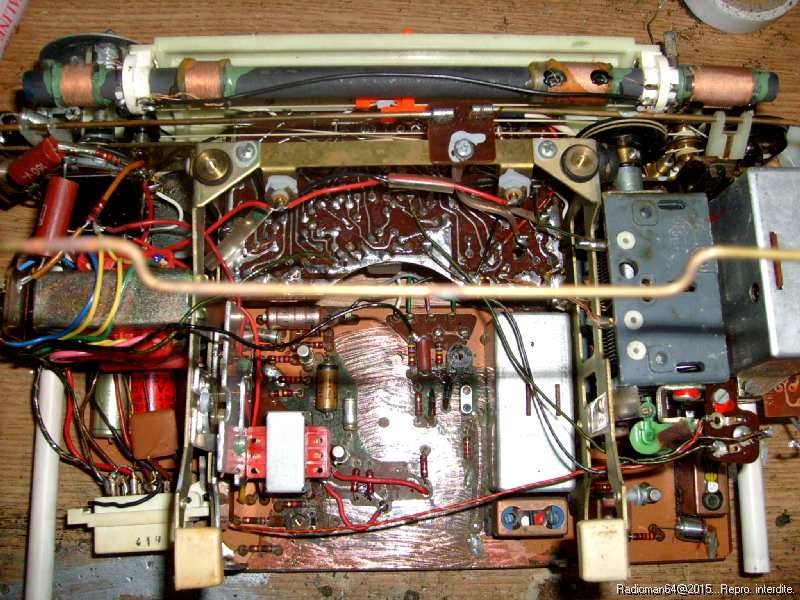

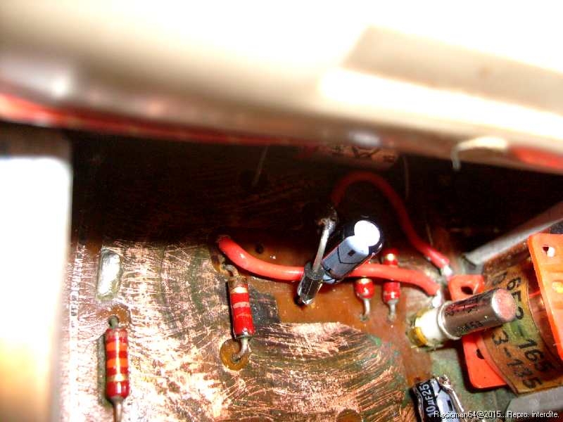

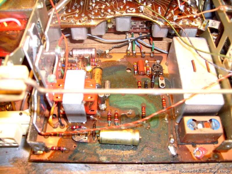

J’ai réparé le meme la semaine dernière!
ATTENTION!
Tous ces appareils présentent une panne récurrente a plus oumoins long terme:
Un élément d’accu CDNI qui sert à la polarisation de l’ampli BF et qui coule sur le circircuit imprimé pouvant aller jusqu’à l’oxyder totalement!
Voir photo!

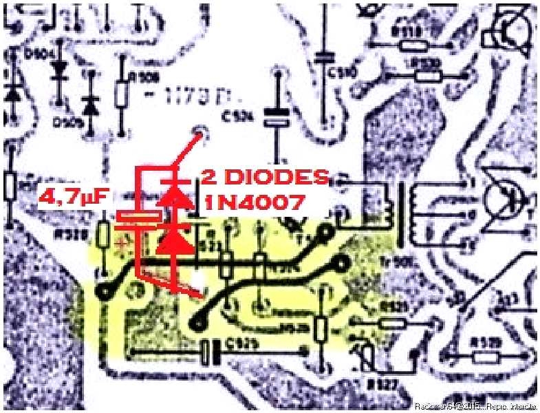

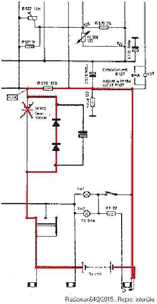

Il faut soit remplacer l’accu soit mettre a la la place 2 diodes en série: modif prise sur radiomuseum!
En ce qui me concerne la modif a fonctionné parfaitement: on vérifie que l’on a bien 1,4V sur les diodes et on règle le courant de repos de l’ampli à 8mA avec la résistance ajustable!
J’ai par ailleurs changé 4 condensateur chimiques complètement “secs”!
Ce genre de “révision” est fortement conseillé.

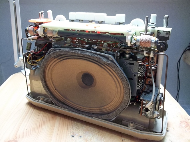

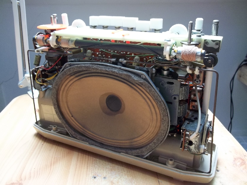

Je possède aussi un Schaub Lorenz Touring, mais c’est le modèle T70, assez peu différent au demeurant.
Ces appareils ont effectivement une sonorité exceptionnelle dans les graves pour un appareil portatif, due à un haut-parleur elliptique de dimensions respectables, mais c’était aussi le cas d’autres récepteurs allemands de cette époque (Grundig, Telefunken, Graetz …).
La construction est très soignée et le fait que le châssis, haut parleur compris, se démonte d’un seul bloc simplement en retirant les boutons de volume et de stations et en dévissant 4 vis est appréciable car ça permet de faire fonctionner l’appareil ouvert sans se battre avec des fils comme c’est trop souvent le cas (HP, prises, antennes etc fixés sur le coffret) …
Outre la musicalité, la sensibilité et la sélectivité sont également excellentes.
Par contre le système de cadrans AM et FM séparés avec un seul bouton de commande est à mon avis une complication mécanique inutile et difficile à réparer en cas de problème (engrenages plastique endommagés). Je préfère beaucoup les deux boutons AM et FM séparés des Radionette par exemple.

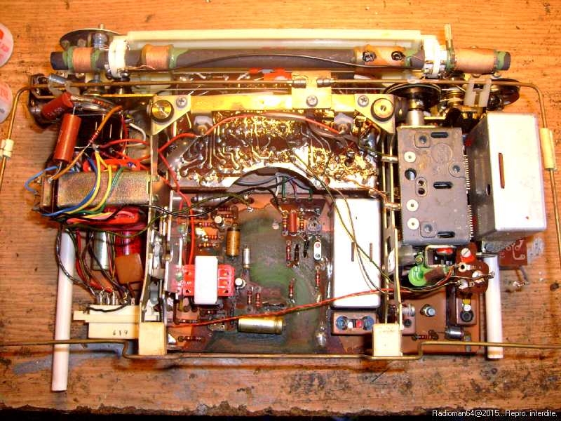

Tous les Touring (du T30 au T70) sont bâtis sur la même architecture, mais les T30 à T50 possèdent une pile de polarisation de l’étage de sortie soudée sur le circuit imprimé et supposée durer 10 ans. Cette pile, jamais remplacée, finit immanquablement par fuir en provoquant de graves dégâts sur le circuit.
Cette pile (très toxique, probablement au mercure) est introuvable aujourd’hui mais il y a une solution simple pour la remplacer par deux diodes Si et un condensateur.

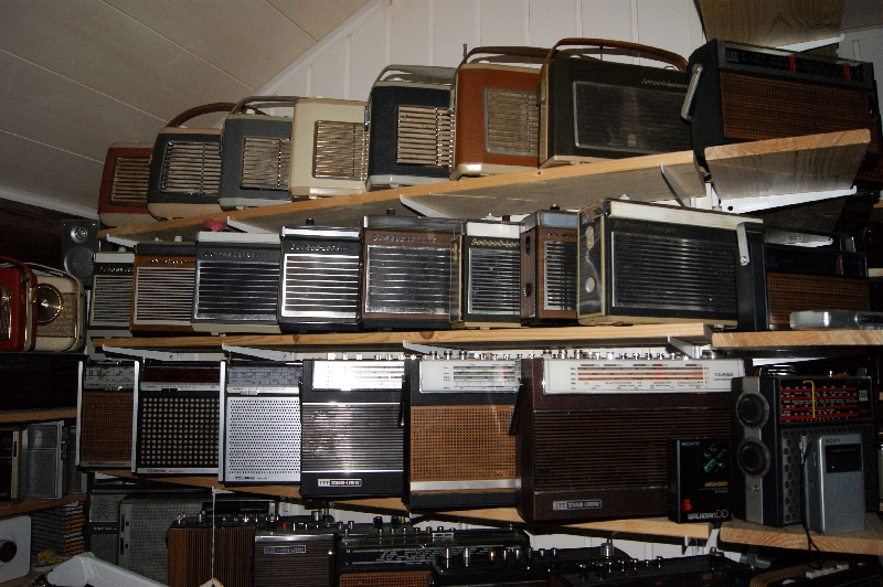

Ma petite collection de Schaub-Lorenz et ITT/Schaub-Lorenz.
Manque a l’appel le Touring T20, déjà vu en brocante mais trop cher pour ma bourse
Amitiés à tous
Raymond

BonsoirJe confirme que celui que j'ai réparé était un T50
D'autre part on trouve cet élément d'accu chez "Conrad"!
La modif avec les diodes ne fonctionnerais pas sur tous les postes???
