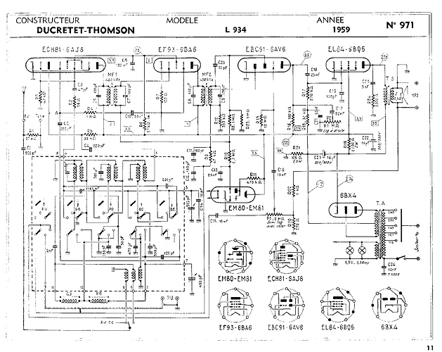

Je recherche le Schéma pour un DUCRETET Modèle L 934.
Je ne sais pas le trouver sur le Site ?..
Si quelqu’un peut m’aider ?.
Merci. Cordialement.
J.D
Ceci ?
