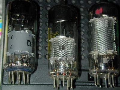

On peut distinguer, également d’un simple coup d’oeil, une EF80 d’une EBF80. A gauche deux EF80, à droite une EBF80; la EBF80 a un “grillage” circulaire beaucoup plus haut.
e6
Alors je confirme, c'est bien une EBF80 qui est montée sur mon Corsaire. Le grillage circulaire, ou plutôt la tôle, dans mon cas, est haute.
