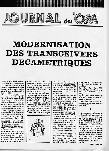

Bonsoir
Je crois avoir autre chose , il faut que je le retrouve .
Fetrons suite :
Fetrons
google.com/custom?q=fetron&s … radios.com
Les images précédentes avaient été publiés dans "Le Haut Parleur " reprises sur le site:
f6crp.pagesperso-orange.fr/ba/drake/aum_ta.htm
Et:
qsl.net/kh6grt/page4/tubesters/tubesters.htm
