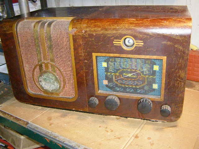

Tout chaud ! Trouvé ce matin.

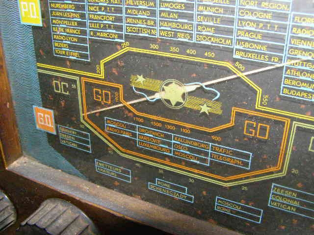

Pas d’indication. A moins que les 3 étoiles sur le cadran…
phpphp
Comme d’habitude, quels tubes SVP ?
Les 3 étoiles pourraient signifier « Plan de fréquences d’Atlantic City » à condition qu’il ait été fabriqué après 1947 :wink:
(Comme le Sphinx ou la pyramide sur le cadran signifient « Plan du Caire - 1938 »)
Les tubes: 6TH8 / 6K7 / 6Q7 / 6F6 / 5Y3 / 6U5 .
Avec cette série de tubes, il doit dater de 1936-1939…
Donc pas de Plan d’Atlantic City ! :wink:
Peut-être celui-ci :
doctsf.com/grandlivre/fiche.php?ref=3086
Le logo AMO :
php
D’autant que la deco de HP est une classique de chez AMO
Il est là :
doctsf.com/grandlivre/fiche.php?ref=3084&ori=ps&idx=15
Le cadran n’est pas tout à fait le même
J’ai répondu trop vite, il y a une lampe en plus : 6H6 + 6F5 pour 6Q7. :blush:
Peut-être une variante en cours de fabrication à cause d’un soucis d’approvisionnement ?
Possible… Comme les cadrans sont légèrement différents, il doit s’agir d’un modèle très proche.
