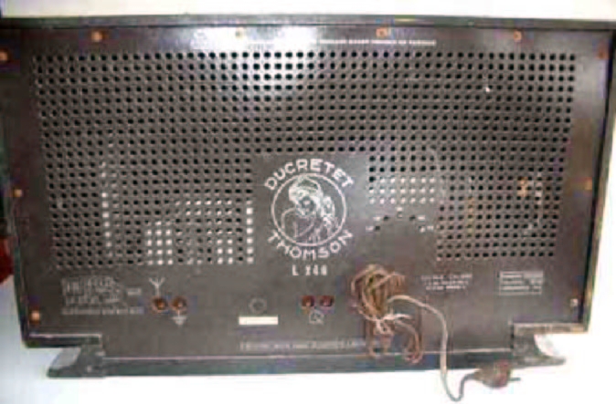

Je restaure un Ducretet Thomson modèle L246 et bien sur la ficelle est cassée.
quelqu’un aurait il le schéma du parcourt ?
Ensuite cerise sur le gâteau, il me manque le carton arrière. j’ai décidé de le refaire. Mais voilà, pour cela une photo me serait très précieuse.
Merci à tous.
Bonne restauration,
Gilles.
Rien sur la ficelle mais une photo trouvée sur le web du carton .
Peut-être que cela vous aidera un peu.
