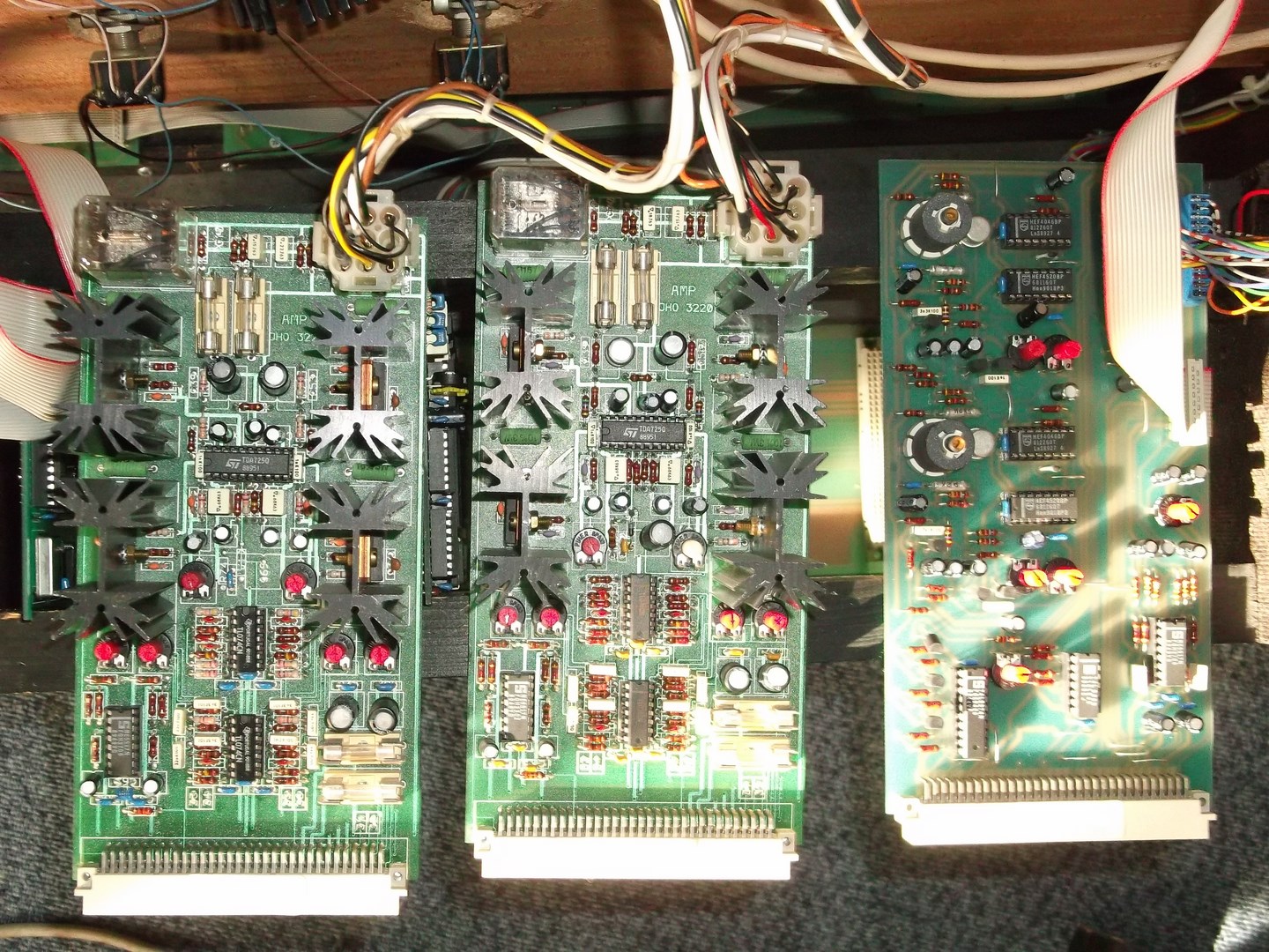

Bref dimanche donc , je le mets sous tension j'entends un léger bruit puis il devient muet .
Je vérifie à l'oeil les cartes enfichables (une dizaine) , je bidouille ,et oh miracle il rechante 20 secondes avant de retourner au silence .

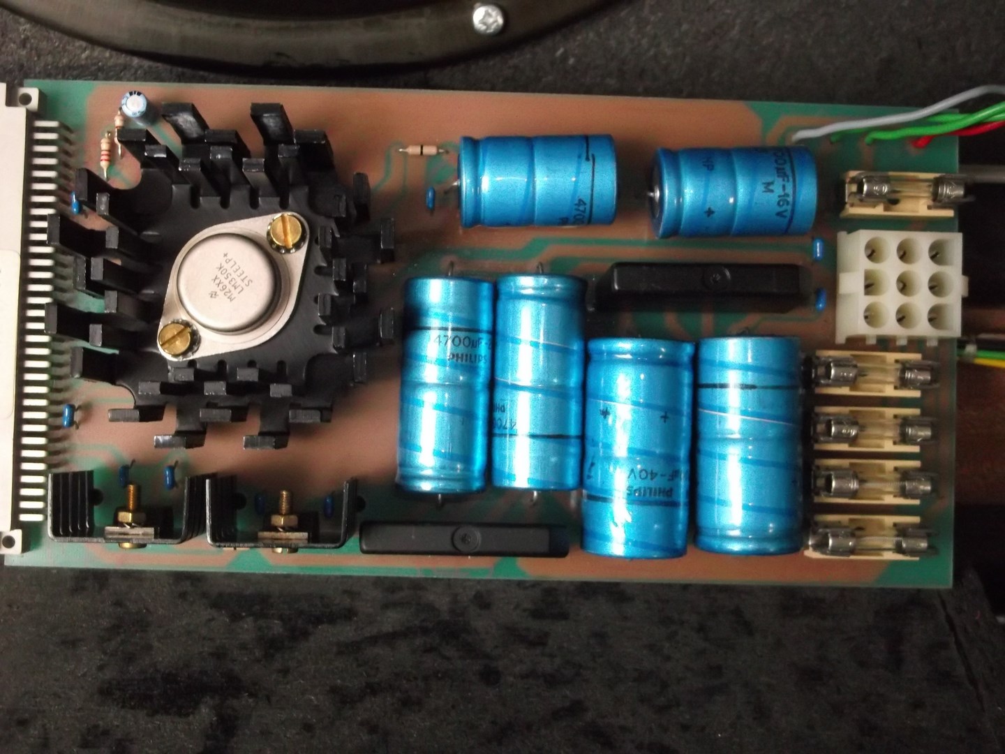

Je me dis : ça doit venir de l'alimentation (première carte) , couplée au transfo , avec un redresseur extérieur vissé sur la boiserie à travers un radiateur .
Certaines pièces chauffent , donc j'éteinds : un redresseur C9 B80 ,  et deux régulateurs de T. L7912 CV (en bas à droite , plaque verticale
Sur cette plaque tout est pas paire , symétrique .
Je vérifie grosso modo les composants , quelques tensions : rien de spécial .

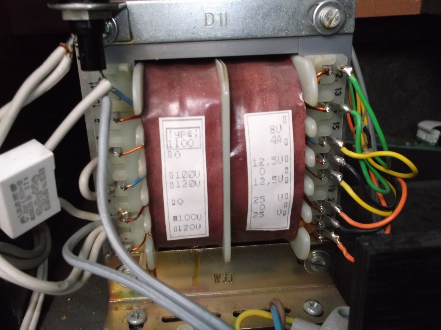

quelques détails : fils verts 8V x 2  4A. -fils jaunes 12,5V x 2- fils orange  25V x 2-
Je mets sous tension la carte non enfichée : elle ne chauffe plus .
Les amplis , deux cartes 8 et 9 émettent quelques souffles curieux de pas  bon aloi .
Et pour le coup je vous demande que faire ?

une chose me semble louche. Pas de 5V alors que la plaque logique qui ne doit pas être toute jeune en a besoin. Etat donné que ça pompe pas mal et que ça demande une alimentation stabilisée, je verrais bien le 8V devoir être en fait du 5V en sortie du LM350 donc problème potentiel de ce coté là.
Le 25V est sans doute pour les amplis. Vu l'allure de la carte ampli, il me semble que ça devrait être du symétrique (+/-25V).
Le 12,5V peut servir à certains circuits logiques et ampli op. Pareil, ça doit être du symétrque (+/-12V).

Re bonjour,
avez vous pris la mesure en sortie du LM350 ?
Faites une mesure sur les alimentations des circuits intégrés de la plaque maitresse (par ex, sur les 74LS00). Si 5V, c'est qu'il y a une autre régulation quelque part. S'il y a du 8V, je crains le pire...

BonjourSalut chataigne,j'ai cru que tu était partit en retraiteProf Mesure deja sur le transfo le 8Volts 4Ampères ( m'étonnerais qu'il soit coupé....) avec ton multimètre en mesure de tension altérnative,déja c'est le beaba ensuite si tu as du 8Volts et des poussières c'est ok ensuite il faut mesurer les tensions redressés filtrés et régulés Attention ( du 5 volts ) et puis tant qu'on y est mesure aussi les autres tensions secondaires du transfos et idem pour les tensions redressés........ Aprés ont verra Clin
Christophe
PS, je vois aussi 2 enroulements de 25Volts avec 1 point zéro,avec toujours ton multimètres en mesure volts AC,si tu met la sonde noir sur le point zéro et la sonde rouge sur une pinoche 25 et l'autre pareil tu dois mesurer environ 25Volts peut-être un peu plus mais c'est normale ensuite sur les 2 extremités 25 et 25 tu dois musurer environ une cinquentaines de volts et ceci doit alimenté la partie puissance.....

Voilà les mesures :
entrée tensions  en AC :
orange : 28 v 28 v
jaune :14,9 v 14,9 v
vert  :8v  8v
Donc apparemment N .
Sorties DC non enfichée :
C'est une broche 20 contacts .
Dont 7 actifs....
7 et 23 ( le  --)
5 =12 v
6= 19,8 v
8=38 v
9 =38 v
23 = 0 v  = out de L350K
adj de L35OK =0,5V
Flute ! le moins est en 7 et 24
Et donc entre 23 et 24 pas de tension .
vous avez du faire une erreur pour 8 et 9. Je pense que vous n'avez pas pris les mesures par rapport à la masse. Ca doit être plus ou moins +/-19 volts.
Si 23 est la sortie du régulateur (350K) et que vous avez 0V par rapport à la masse, plusieurs possibilités toutes assez simple à vérifier :
- il y a un court-circuit ou à tout le moins, une surconsommation après le régulateur qui se met en protection.
- vous avez pris la tension après un fusible qui a claqué
- le 350K est mort
- le réglage de la consigne est mort.
Encore une fois, je pense que vous devriez avoir 5V. Si vous n'avez pas le 5V, toute la partie logique ne fonctionne plus donc l'orgue de fonctionne plus.

le LM350K est un régulateur très courant. Sa tension de sortie dépend d'une consigne (pont diviseur entre masse et "adjust", fixe ou variable selon l'usage). Cette tension une fois fixée ne bouge pas et vous devriez pouvoir la mesurer même à vide.
Normalement, la bestiole est solide.
"Le réglage de la consigne est mort ou une surconsommation après le régulateur : là je ne vois pas ce que tu veux dire ni ce que je peux vérifier ."
Si la consigne est HS (résistance coupée), la sortie est nulle.
Cordialement
P. Chour

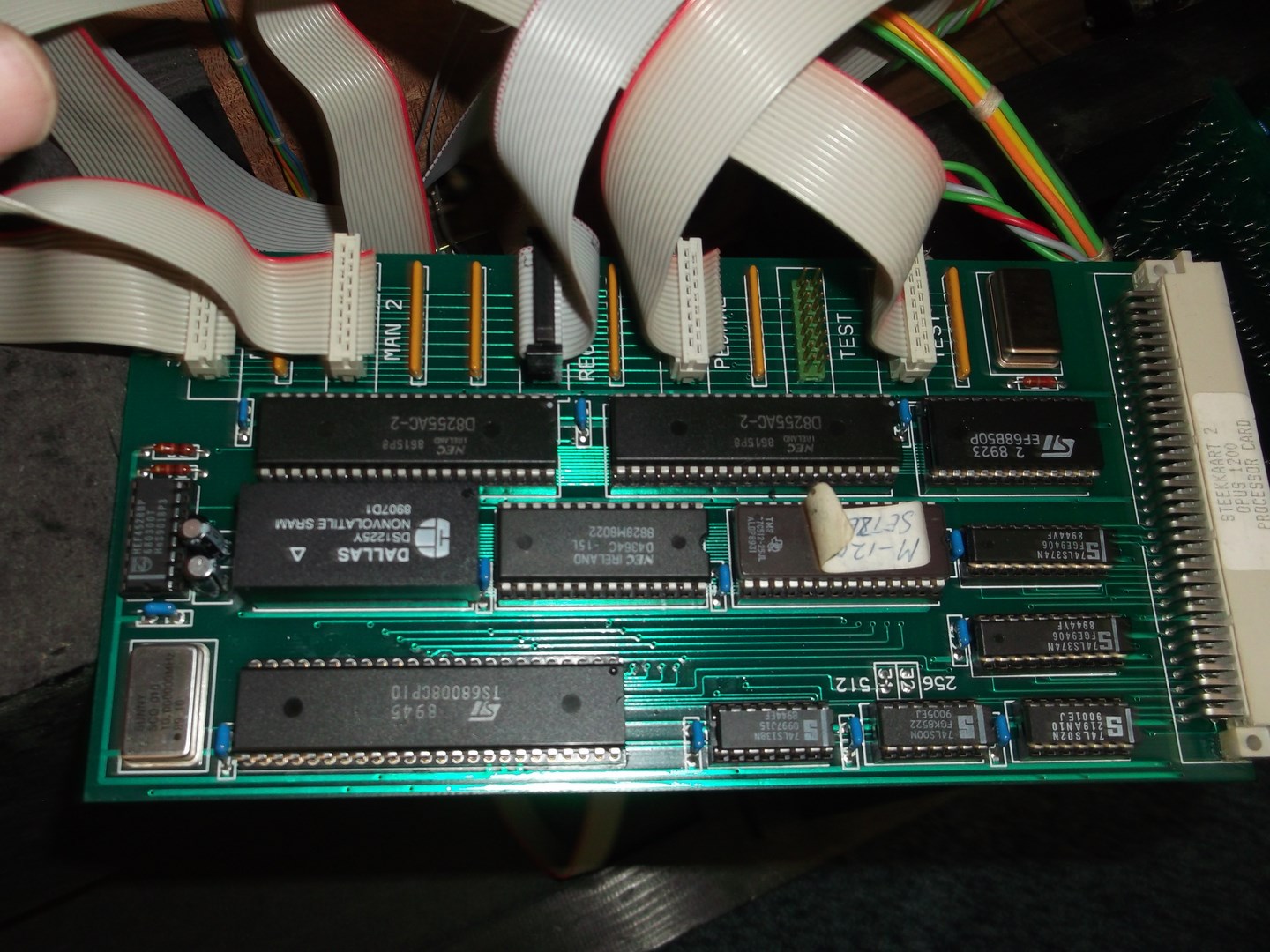

Je pense qu'il s'agit de panne(s) "simples" sur des  plaques à fonction courante (alim ou ampli) et non celles où se trouvent les circuits mémoires ou de synthèse son qui ne rendraient pas l'appareil muet ...
