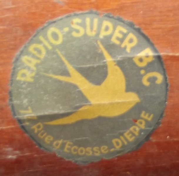

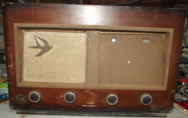

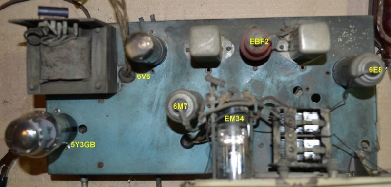

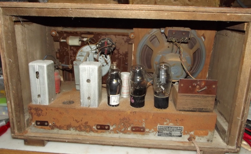

Bonsoir à tous, on m’a demandé de tenter de réparer ce poste(voir photos). Il a un jeu de lampes bizarre ECH3, Lampe manquante, 6Q7, 6V6, 5Y3. Je suppose au vu du mélange des lampes, que c’est un récepteur qui date de 1945-1950. Le cadran des ondes est manquant, par contre, le logo du fabricant, une hirondelle(un petit artisan, je pense) porte les indications suivantes: Radio super B.C A. Brayer 77 rue d’Écosse Dieppe. Comment trouver un schéma qui me permette de me pencher sur ce grand malade? Connaissez-vous cette marque?
Si la lampe manquante a un culot octal, c’est une 6K7 (ou une 6M7.)

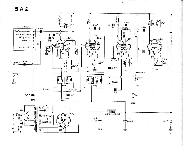

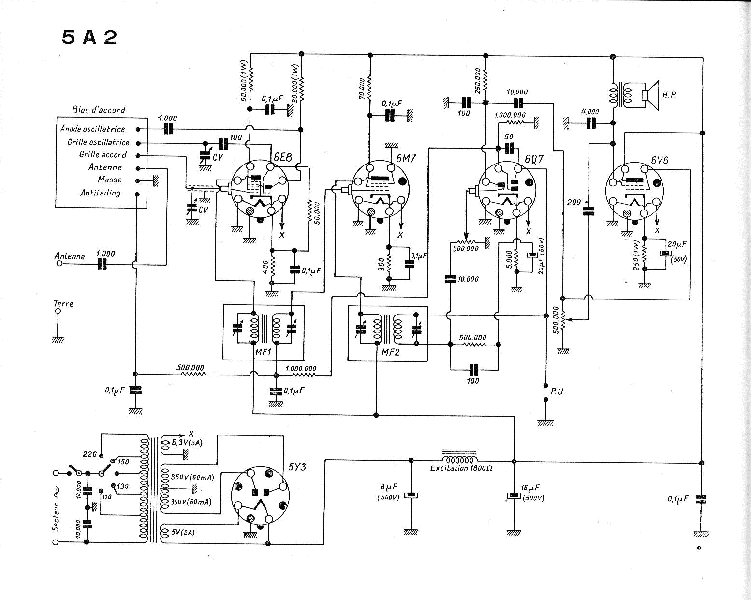

Pour le schéma, c’est facile, prenez un schéma utilisant la série : 6E8 (équivalente de la ECH3), 6K7-6M7, 6Q7, 6V6, 5Y3.
Comme ce schéma Gaudillat :
Bonjour à tous et merci à Pierrot pour ce schéma. Je ne connaissais pas cette équivalence de tubes.
La série continue :
6E8 --> ECH3 --> ECH42
Ces tubes sont identiques, sauf le culot…

merci à Pierrot pour le schéma qui s’approche.
