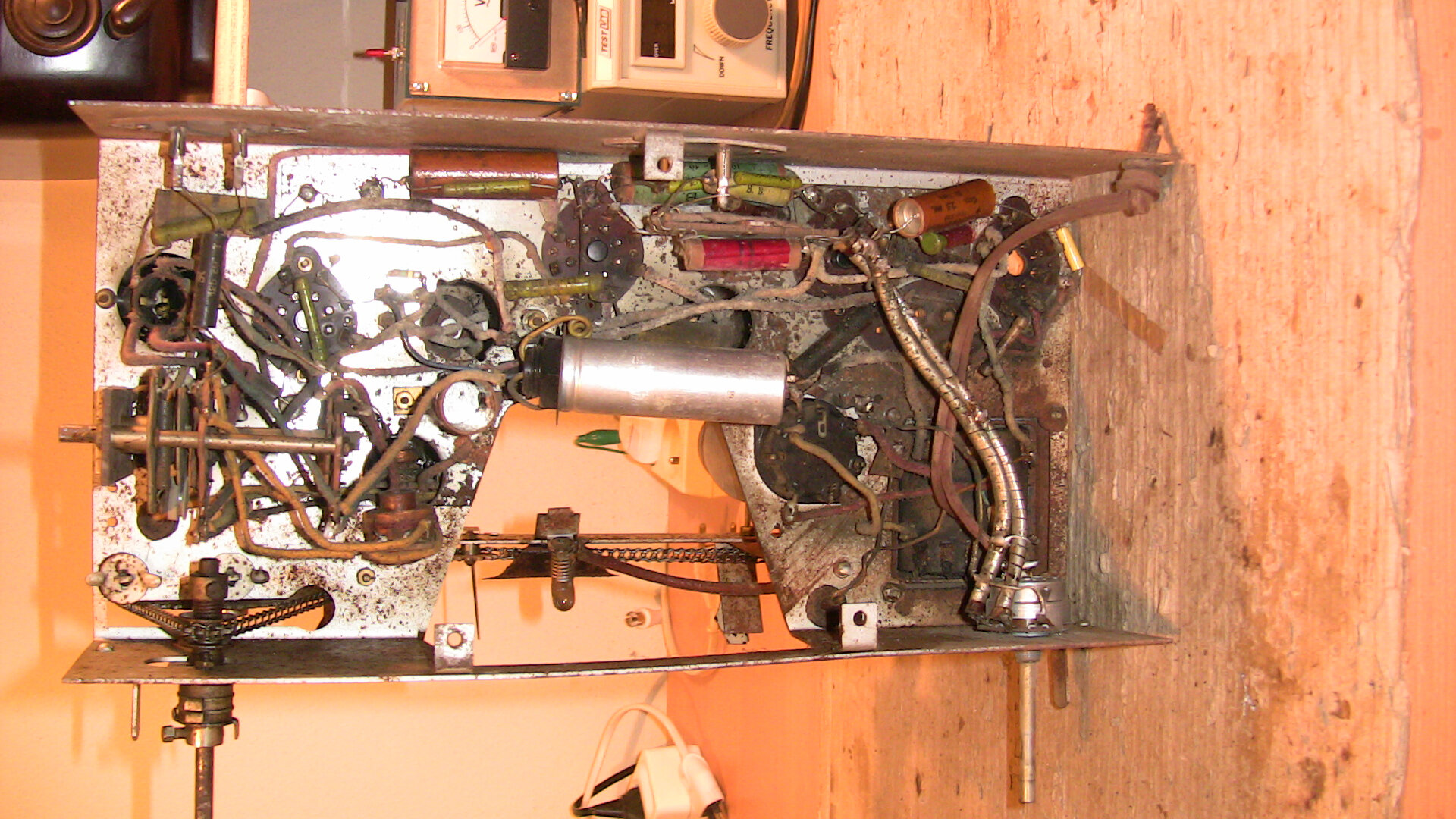

En regardant le “retro schéma V2” aux Radio-LL, il y a la brochure du 538B. Celui-ci possède un décrochement en bas de la toile.
Mon modèle a une toile bien carrée sans décrochement.
Donc par élimination, je pense qu’il s’agit du N.
Par contre, je n’ai aucune documentation ( ni schéma ) pour ce modèle.
Dominique.
15 ans plus tard…

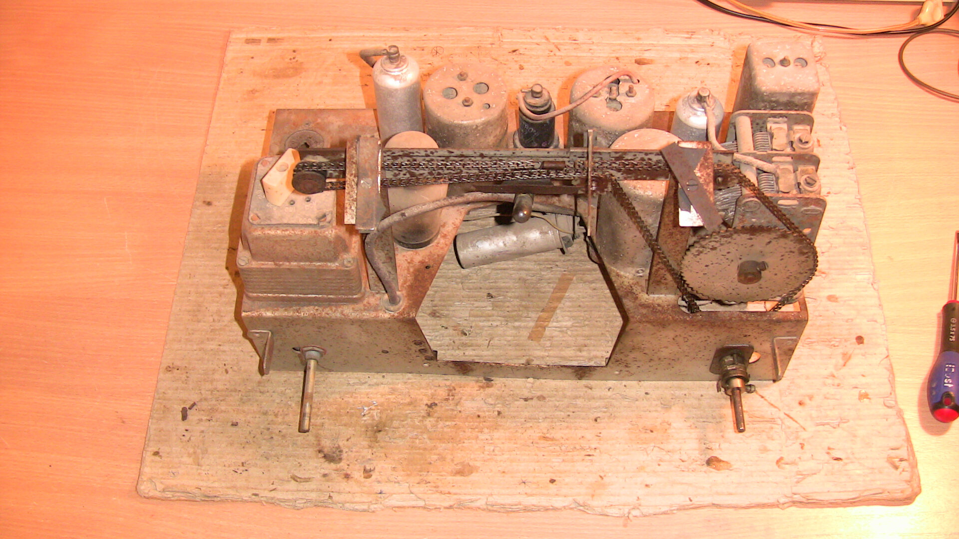

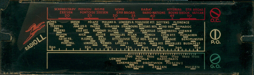

J’ai trouvé un cadran, ce qui me manquait pour essayer de le remettre en route.
Dominique.
J’ai testé le transformateur d’alimentation à l’ohmmètre : les enroulements ne sont pas coupés.
J’ai dessiné à la main le schéma d’après le câblage. C’est du très classique. Une bidouille a cependant été relevée : un ancien dépanneur a supprimé la ligne de CAV derrière la résistance de 1M et le pied de grille du tube 6K7 est relié à la masse au travers de l’enroulement MF…
Le tube 1883 et sont culot ont bien remplacé la 5Y3 d’origine.
Je n’ai pas encore testé le HP et son excitation.
En espérant pouvoir le faire rechanter.
Dominique.

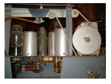

Je possède un modèle de ce poste, je le trouve magnifique et j’adore ce système de transmission du CV par chaine. Ce système mérite qu’on s’intéresse vraiment à la restauration du poste, il doit être plutôt unique.
