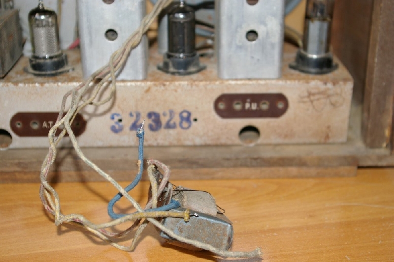

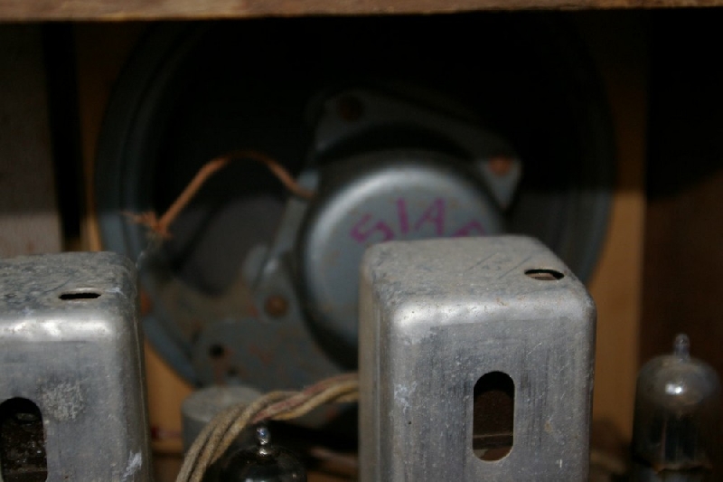

Je viens de récupérer une ancienne radio le régional 50R de mon grand père.
Je l’ai restauré au niveau esthétique, mais j’aurais aimer la faire marcher (pour rappeler de bons souvenir à mon père). Il y a quelques fils couper et je ne sais pas où les souder.
Quelqu’un aurait peut être le schéma ou une idée où je pourrais le trouver.

Il faudrait que vous fassiez quelques photos pour voir de quels fils ils s’agit.
Il faudrait également relevé les références des lampes qui sont dessus, ce qui pourrait indiqué un type de schéma.

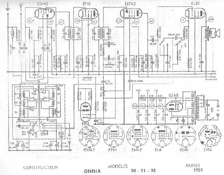

J’ai essayer de voir pour les schémas, apparemment il n’y en a pas … mais avec les références des lampes ont peut trouver des schémas équivalents qui seraient suffisant pour vous dépanné. Alors d’abord des photos.

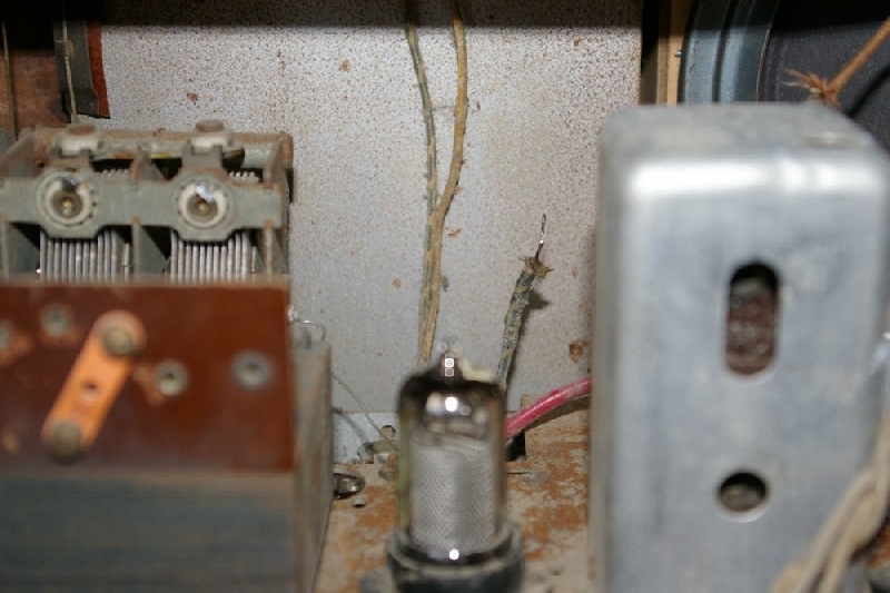

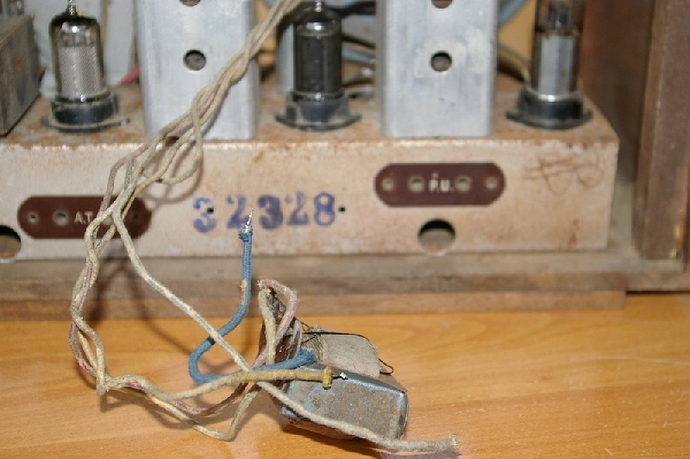

Donc j’ai pris des photos, et en regardant mieux, j’ai déjà trouver 2 morceaux de fils identiques (même couleur de gaine).
Au niveau des lampes rien n’ai décablé, j’ai juste le HP et un transformateur de 1951…
Quand j’ai eu fait mes tests, je n’ai réussi qu’à allumer la première lampe (EAF 42). Les autres ne font que rougir… (GZ41, EL41 et ECH42).
Voici les quelques photos qui j’espère pourrons vous aider.

Pourriez-vous prendre une photo vue du haut ?
La GZ 41 est une « valve » c’est à dire qu’elle sert à redressé le courant, elle doit se trouver à proximité immédiat du transformateur où arrive le secteur.

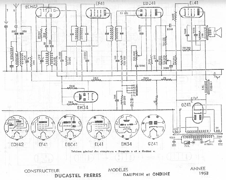

J’ai trouvé des schémas qui comportent les lampes dont vous indiquez les références en l’occurrence ils s’agit de la série rimlock,

Apparemment pour le petit transfo dont les fils sont coupés il s’agirait du transfo de sortie, c’est ce qui permet au Haut-Parleur de fonctionner.Avez-vous put prendre une photo vue du haut ?
Il n’est pas évident que les schémas que vous donnent correspondent à 100/100, c’est plutôt une source d’inspiration, mais je pense qu’ils peuvent vous servir quant même …
Donc voici ce que j’ai trouvé …
Si cela peut vous aider…
Pascal

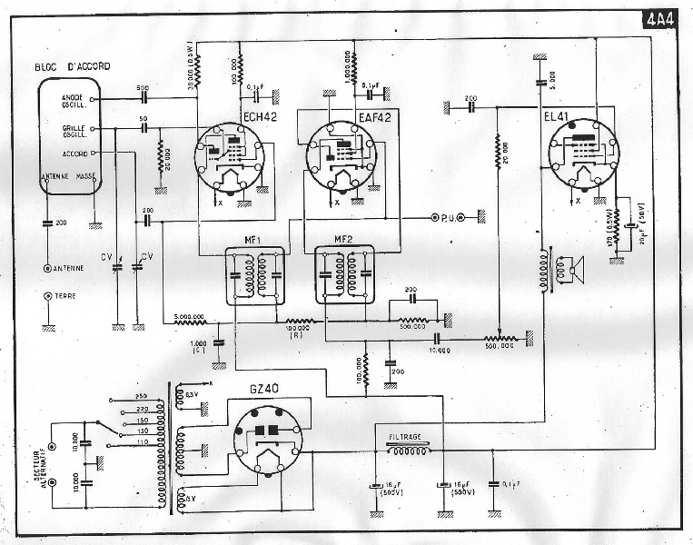

J’ai retrouvé un autre schéma par hasard il s’agit du ACER" AL 734".
C’est un quatre lampes qui correspond a celles que vous donnez.
Vous pouvez trouver le schéma et le plan de câblage sur ce site à condition d’être inscrit.
J’avais trouvé ce document je ne sais plus où …, si quelqu’un à trouvé ce schéma sous forme de publicité …car celui que je possède est de bonne qualité (graphique) mais je ne sais pas ce que cela donnerais si je devais le “scanner”.

Le transfo que vous avez pris en photo, où était-il ? A proximité immédiat du HP ou sous le châssis,ou peut-être était-il déjà démonté quand vous avez récupérer le poste ?
On garde le contact …
Pascal.
Bonsoir Pascal
Le pb du transfo est réparé, celui du HP aussi : la self de filtrage était morte. Donc la HT est OK, la BF fonctionne a merveille.Par contre la FI ne réagit pas, alors que l’oscillateur local fonctionne.Tout a été nettoyé, bien sur, sauf les contacts des lampes.Je vais le faire car, avec les rimlock, on ne sait jamais. J’ai porté l’engin chez un ami qui a beaucoup plus d’expérience que moi ( sans me vanter, j’ai un…certain nombre d’heures de vol en dépannage !!) On continue donc, faut pas se laisser abattre, mais j’ai passé des jours complets sur ce poste, et j’aimerais bien que l’ami a qui il appartient puisse en faire l’usage qu’il a prévu.
