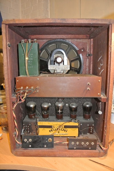

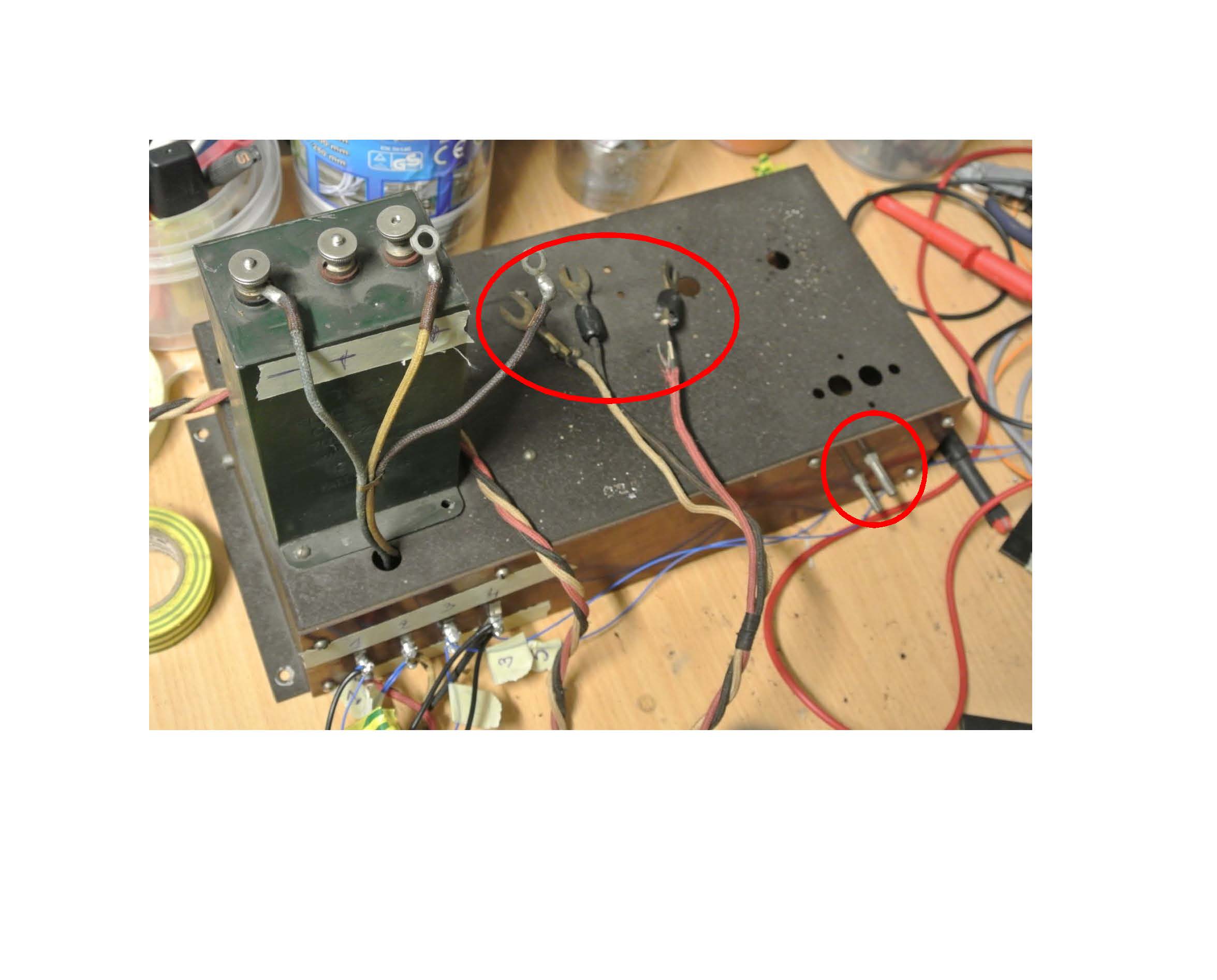

Je procède actuellement à la restauration d’une radio SBR 552 en version courant continu
N’ayant pas d’expérience des postes batteries je me pose la question quant à l’alimentation HT de cette radio
La partie alimentation est équipée de plots permettant le raccord via une prise ( à droite de l’image ) mais également d’un cablage 3 * 1,5 mm² muni de cosses
Quelqu’un aurait-il l’amabilité de m’indiquer sur quoi ce câble vient se raccorder ( rhéostat , batterie ,… )

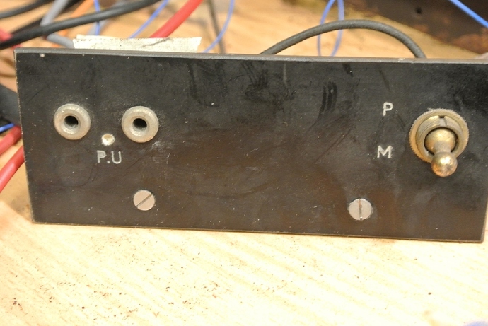

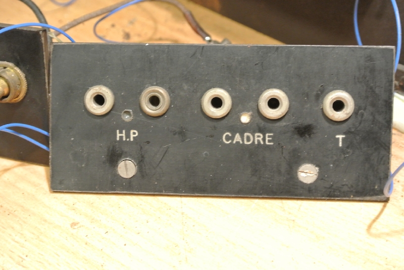

si la votre st la version " batteries ," donc la seconde , les tensions sont bien définies , mais sur la photo on ne sait aps lire la fonction des différentes douilles femlle du dos du chassis Dubitatif

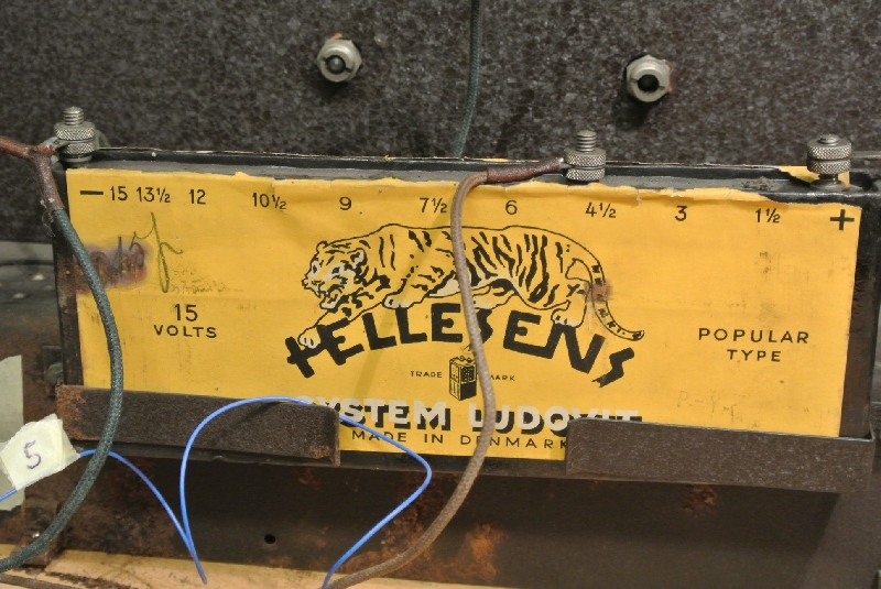

Veuillez trouver en annexe les photos des dénominations des douilles femelles de la radio ainsi qu’une photo de la batterie 15 v
La raison de ma demande de renseignements est que lorsque j’applique 4Vdc sur le plot correspondant ( en position 4,5v sur l’image de la batterie )je ne les retrouve pas sur l’alimentation des filaments des lampes
Les vis de démontage de la radio étaient encore munies de leurs scellés ce qui laisse supposer que la radio n’a pas été manipulée
J’en déduit que le câblage 3*1,5² sert à être raccordé sur un système de commutation ou rhéostat …

Cela ressemble à un poste batterie superhétérodyne classique avec des lampes batteries des années 1928 - 30, avec changement de fréquence par bigrille.
Si l'alimentation est à courant continu, il se peut que les filaments des lampes du poste soient connectés en série.
Avant de faire quoique ce soit, il faudrait savoir ce que contient le boiter d'alimentation, relever son schéma pour comprendre comment il fonctionne et quelles tension il fournit.
Pour le châssis du poste il faut en faire de même.

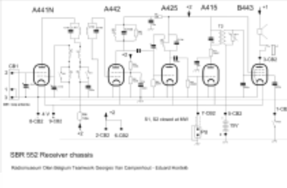

Si vous dites que les filaments sont câblés en parallèle, il n’y a donc (selon moi) pas de différence dans le schèma avec celui qui est donné comme “modèle AC” sur Rmorg et dont je vous mets un apperçu de la vignette du schéma agrandie et floue ci-dessous (je ne fais pas partie de Rmorg)
Donc selon ce que je peux voir des deux modèles AC et DC sur Rmorg, le châssis l’alimentation prèsente des similitudes, en continu vous devez trouver une grosse résistance bobinée pour chuter la tension de 110 à 4 volts pour le filament et ce gros condensateur électrolytique vert en parallèle sur le 4 volt du filament.
Vous devez aussi trouver une résistance bobinée à prises, ou plusieurs résistances bobinées en série pour distribuer avec un diviseur résistif les tensions HT de 40, 80, 120 volts DC.

Vous venez , selon moi de répondre à ma question initiale , à savoir sur quoi vient se raccorder le câblage terminé par 3 cosses
Il n'y a pas de résistances bobinées montées dans la radio , il s'agit donc d'un bloc de résistances extérieures

Si cela peut vous aider , j'ai obtenu les schémas de la version AC de la radio via Radiomuseum en leur transmettant mon adresse mail

Heureux que ma modeste contribution aie pu vous être utile, en fait il s'agit d'un poste consruit comme les poste batterie à piles et accumulateurs des années 20 auquel on a ajouté un châssis d'alimentation soit pour le courant alternatif avec un transfo et des redresseurs oxymetal soit pour le courant continu avec des résistances chutrices.
