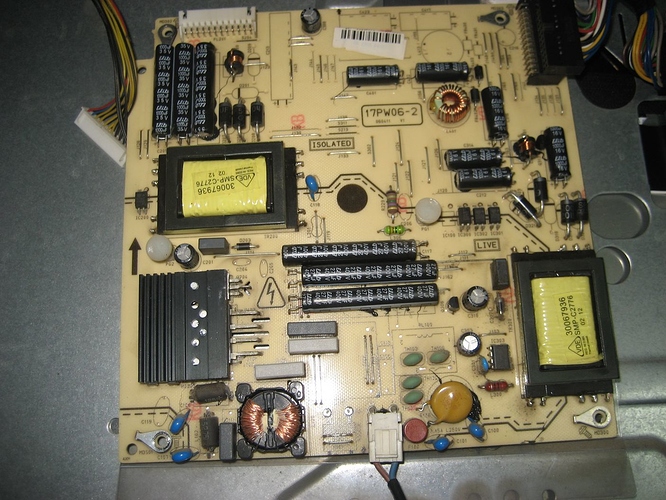

Bonjour a tous.J'ai une tv de marque Techwood modèle TKR 26 L 62 B qui ne fonctionne plus,  le voyant de veille ne s'allume pas.J'ai déposé le capot arrière j'ai bien la tension au connecteur et le fusible  (F100 sur la photo de la carte ) est bon,  photos des deux cartes ci jointes.Si vous avez des idées pour m'aider.

en vous aidant du schéma, contrôler les condensateurs à l'ESR mètre, les diodes et les résistances
vérifier qu(il n'y a pas de traces d'échauffement excessif sinon contrôler les composants proches
sous tension avec toutes les précautions , vérifier les tensions d'alimentation primaires puis secondaires
cordialement Bozec

Comme rien ne s'allume, vérifier en priorité le primaire (fusible, tension sur les condensateurs, relais).
Bonjour merci a vous pour vos conseils et vos schémas.Sur ma carte le fusible F100 est bon ,par contre il n'y a pas de relais l'emplacement est vide j'ai regardé les condos il y a le C 120 qui est gonflé côté de la croix 27µ 400V peut-ètre la panne?.Je continue cet AM les investigations.

Bonsoir j'ai mesuré la tension aux condos j'ai 330 V par contre j'ai trouvé une diode la D319 en court circuit après l'avoir déssoudée je vais la remplacer.
Jai soudé un condo de 22µ a la place de celui qui était gonflé qui fait 27µ.

Bonjour a tous. J'ai remplacé la diode et maitenant le voyant de veille est allumé et j'ai la main avec la télécommande comme je n'ai pas branché l'antenne  j'ai le message :pas de signal ce qui est normal.Par contre j'ai recherché sur le net 3 condensateurs type crayon de 27µ 400 VDC diamètre 8 par 50 mm et je n'ai rien trouvé, si vous avez des adresses merci d'avance.

Bonjour a tous.Problème résolu après remplacement des 3 condos et de la diode la TV fonctionne parfaitement.

Donc, c'est un condo qui s'est mis en court-circuit et qui a claqué la diode. Un grand classique!Pom-pom
