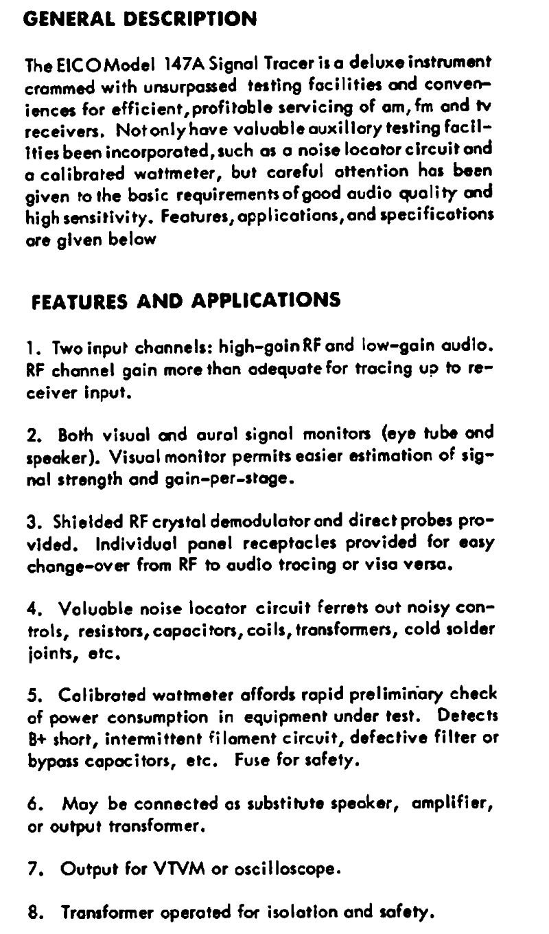

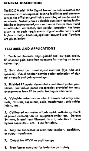

Ah l’anglais…
J’ai en effet toute la notice en anglais…
A évaluer la puissance de sortie de l’ampli BF…
Ah d’accord ! Pour l’instant ça ne va pas me servir à grand chose…
[quote=« Pierrot du 82 »]
A évaluer la puissance de sortie de l’ampli BF… [/quote]
Pour uyne fois je ne suis pas d’accord avec Pierrot du 82 : en 5)« … power comsumption in equipment … » je vois plutôt la consommation de l’appareil mais je ne suis pas un champion en anglais. Qui pourrait nous départager ?
[quote=“Denis Claude”]
Pour uyne fois je ne suis pas d’accord avec Pierrot du 82 : en 5)"… power comsumption in equipment …" je vois plutôt la consommation de l’appareil mais je ne suis pas un champion en anglais. Qui pourrait nous départager ?
[/quote]
Tout à fait : je confirme …
" Un wattmètre calibré permet une mesure préliminaire rapide de la puissance consommée par l’ équipement sous test.
Détecte les cc sur la HT ( B+ ) , etc , etc "
Et vous pour le dépannage, est ce que vous utilisez ce genre d’appareil ?
Absolument pas.
C’est vrai, je n’avais pas lu l’extrait des caractéristiques du EICO 147-A…
Certains signal-tracer (dont celui dont on cause) ont une fonction qui permet de substituer au transfo et au HP du poste leur propre transfo de sortie, certains avec une fonction wattmètre de sortie.
La fonction wattmètre secteur du EICO 147-A est particulièrement primitive, la lecture est faite sur l’œil magique !
