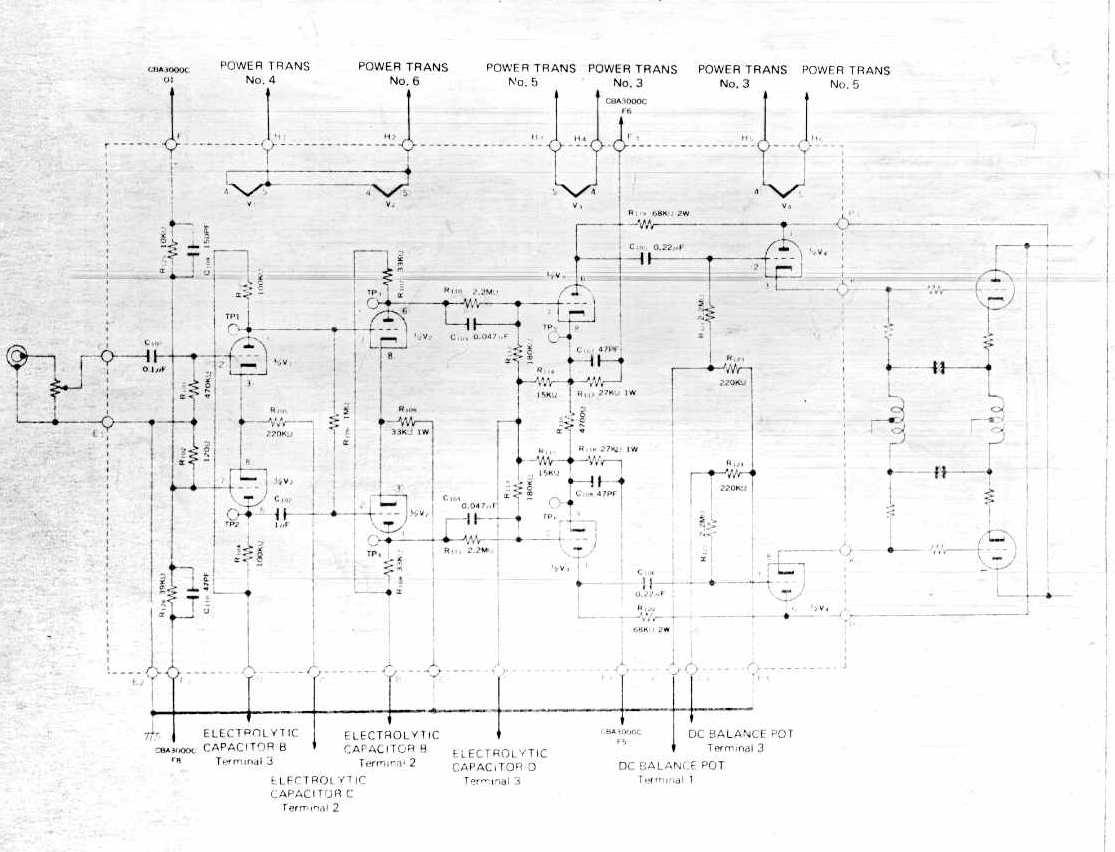

Schéma de l’ampli Luxman MB-3045, signé Tim de Paravicini, conçu au début des années 70.
Il utilise le déphaseur de Schmitt tel que l’a proposé Otto H. Schmitt dans le document « Cathode phase inverter » de 1937.
Les résistances de charge ont la même valeur (100k) pourtant les signaux de sorties sont presque parfaitement symétriques grâce à la résistance commune de cathodes de 220k et sa tension négative de -250V. Idéalement cette résistance commune de cathodes devrait avoir une impédance infinie.
J"ai fait une simulation PSpice de ce circuit dans le fil « Amplificateur Loyez » d’il y a 10 ans.
Tim de Paravicini se distingua aussi avec les amplis Luxman sans contre-réaction.

Pourrait-on avoir ce schéma complet , merci d’avance :wink:
Les tubes de sortie NEC ne sont plus fabriqués depuis longtemps. ils étaient réputés pour leur fragilité !
J’ai ça à vous proposer, où les tubes d’origine ont été remplacés par des KT88/6550 (en japonais) : seabasssound.o.oo7.jp/CSPP%20tube/A3000.htm

Merci pour ces infos , excellent schéma , diantre quel transfo de sortie !

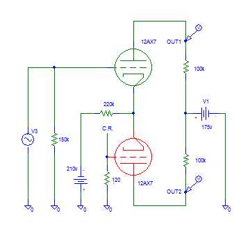

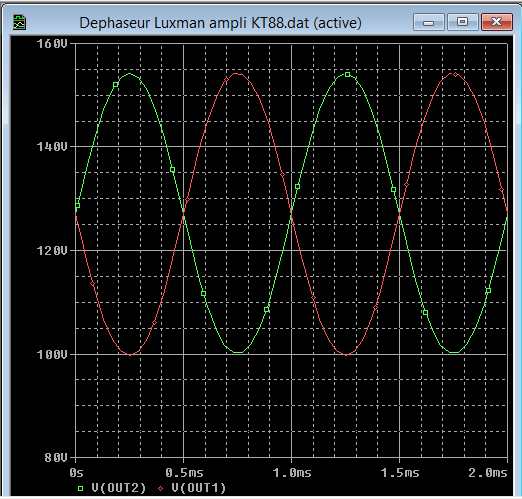

J’ai fait une simulation PSpice du déphaseur Schmitt de l’ampli Luxman MB-3045 modifié KT88 :
Des résistances de charge égales (100k) donnent des sorties d’amplitudes égales, c’est quasiment parfait. Le circuit est exactement celui que Otto H. Schmitt proposa en 1937 dans sa publication « Cathode Phase Inverter » :
