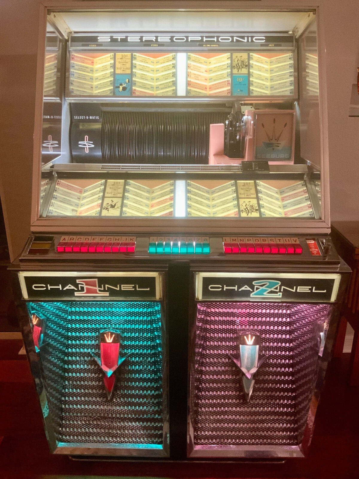

Celui-là (Seeburg)? :thinking:
Exactement ça !!!

J’ai un projet qui me trotte dans la tête depuis longtemps, celui de trouver un des tout premiers juke-boxes Seeburg stéréo, le modèle 222 de 1959 avec ses 160 sélections (soit 80x 45tr).
L’appareil pèse environ 170 kg, et possède un ampli à tube de 2x 25 W, et il avait un sacré look qui ne laisse pas indifférent ! :heart_eyes:
Quand j’étais gamin, sur le trajet des vacances vers l’Espagne où nous avions un appartement familial, s’il y avait un juke-box dans les restaurants routiers où mon père s’arrêtait pour le repas de midi, mes parents savaient toujours où me trouver. En effet, je ne me lassais pas de contempler ces appareils que je trouvais magiques, surtout si s’était un Seeburg puisque la mécanique est totalement visible à travers la vitre de l’appareil et que le chariot fait pratiquement toute la largeur, ainsi que la mécanique si caractéristique qui lit le disque à l’horizontal.
Le seul défaut de ce principe était la lenteur entre chaque disque, surtout si vous passiez d’une sélection à une autre, chacune située aux deux extrémités de l’alphabet.

Il est superbe ce modèle 222. Et ampli à tubes en plus. Le SE100 Que j’ai refait est à transistors et le look du 222 est d’enfer !
Le délai entre chaque disque est lié à la mécanique mais aussi au principe même des mémoires de cette époque appelées « tormat ». Le principe est de polariser les ferrites des disques sélectionnés, par une haute tension, lors du premier passage du chariot et ensuite de lire les ferrites polarisées lors du second passage, de s’y arrêter et de positionner le disque correspondant pour sa lecture. C’est assez génial comme principe.

Pour en revenir au modèle 222, en fait c’est le second modèle stéréo commercialisé par Seeburg, le tout premier était le modèle 220 qui date de 1958 et qui a la même présentation, mais avec seulement 100 sélections (50x 45tr).
Jusqu’à maintenant, je n’ai jamais eu suffisamment de place dans les maisons que j’ai occupées pour loger un tel appareil, et surtout mes pièces à vivre ont toujours été en étage, jamais au rez de chaussée. Je dois déménager prochainement et la maison que j’ai achetée est de plein pied, je pourrais donc envisager la recherche d’un Seeburg 222.
J’ai pu lire ici et là qu’il serait plus facile d’en trouver un soit en Belgique, en Hollande ou en Allemagne, mais je ne veux pas non plus un modèle refait à neuf car ce serait hors de prix.
Enfin bref, j’attendrais le temps qu’il faudra pour qu’une opportunité à budget raisonnable se présente, en attendant, j’ai quelques autres projets tout aussi importants à mettre en œuvre.
