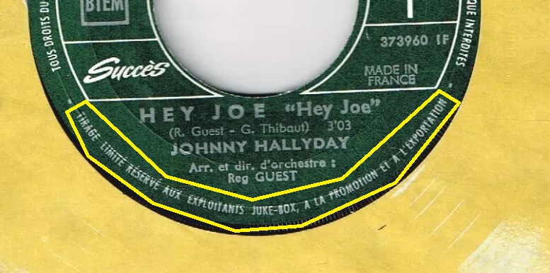

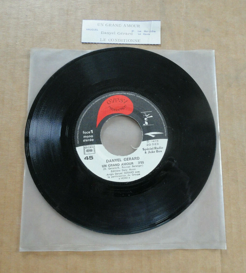

La principale particularité devait être je pense, celle de n’avoir qu’un titre par face.
Ensuite des pochettes plus simple, avec des mentions comme quoi le disque n’était pas pour la vente.

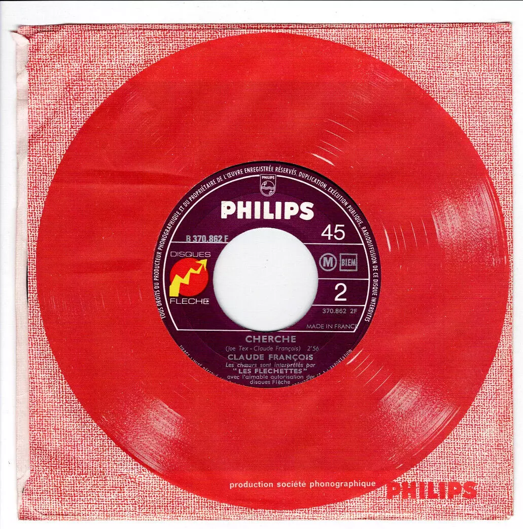

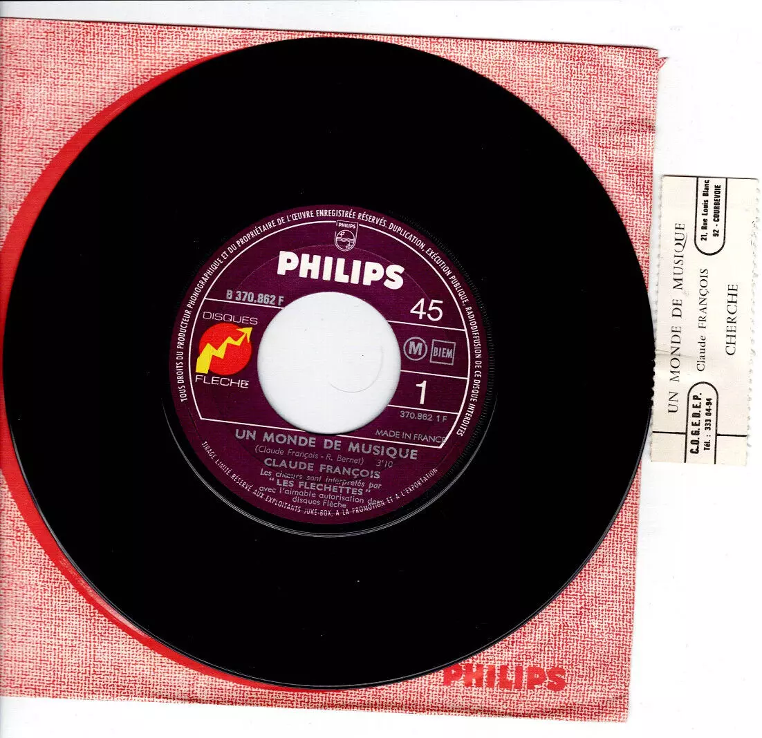

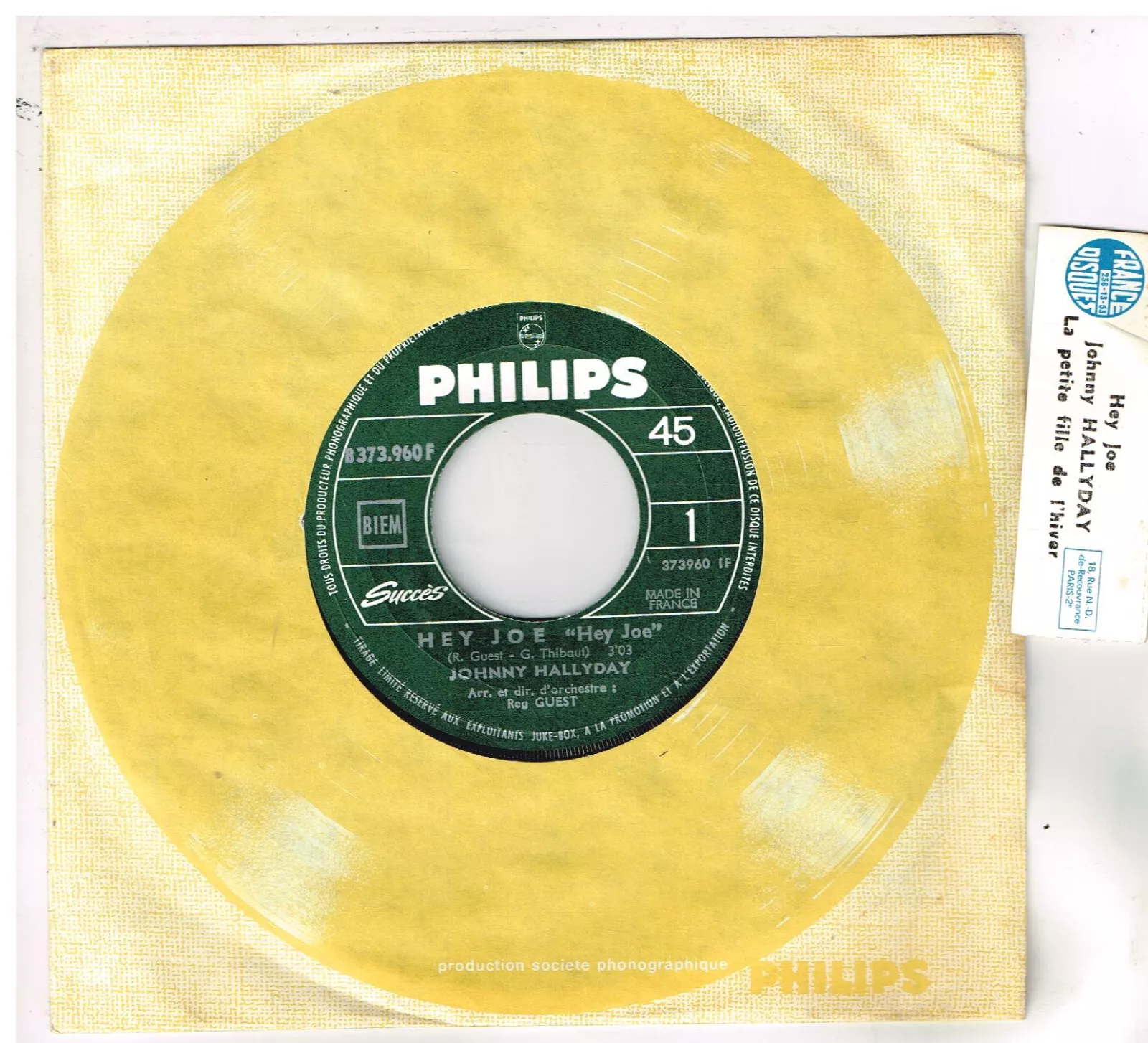

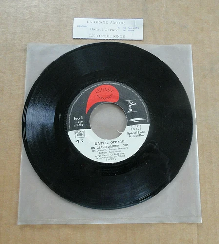

Exemple avec étiquettes (rare) pour le Jukebox

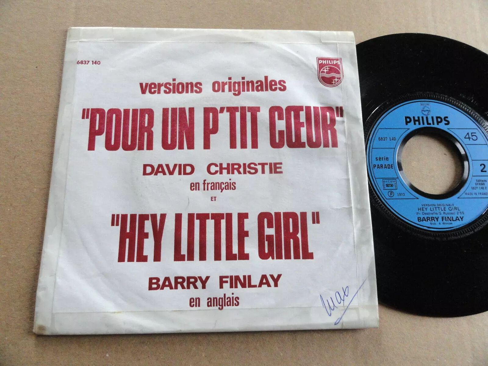

Exemple de pochette simple
Il y en a d’autres sur eBay :hugs:
Dans ce contexte, il s’agit toutefois d’une version de la chanson, mixée ou abrégée pour utilisation en juke-box et à la radio. Ce n’est pas différence physique du médium.

il me semble que sur certaines pochettes il était inscrit « interdit à la vente »
version pour les radios ou les juke box ?
@Thevenin Bonsoir,
Oui c’est ce que j’ai écrit plus haut. Comme pour les disques promotionnels ou publicitaires. :hugs:
Source vente eBay
