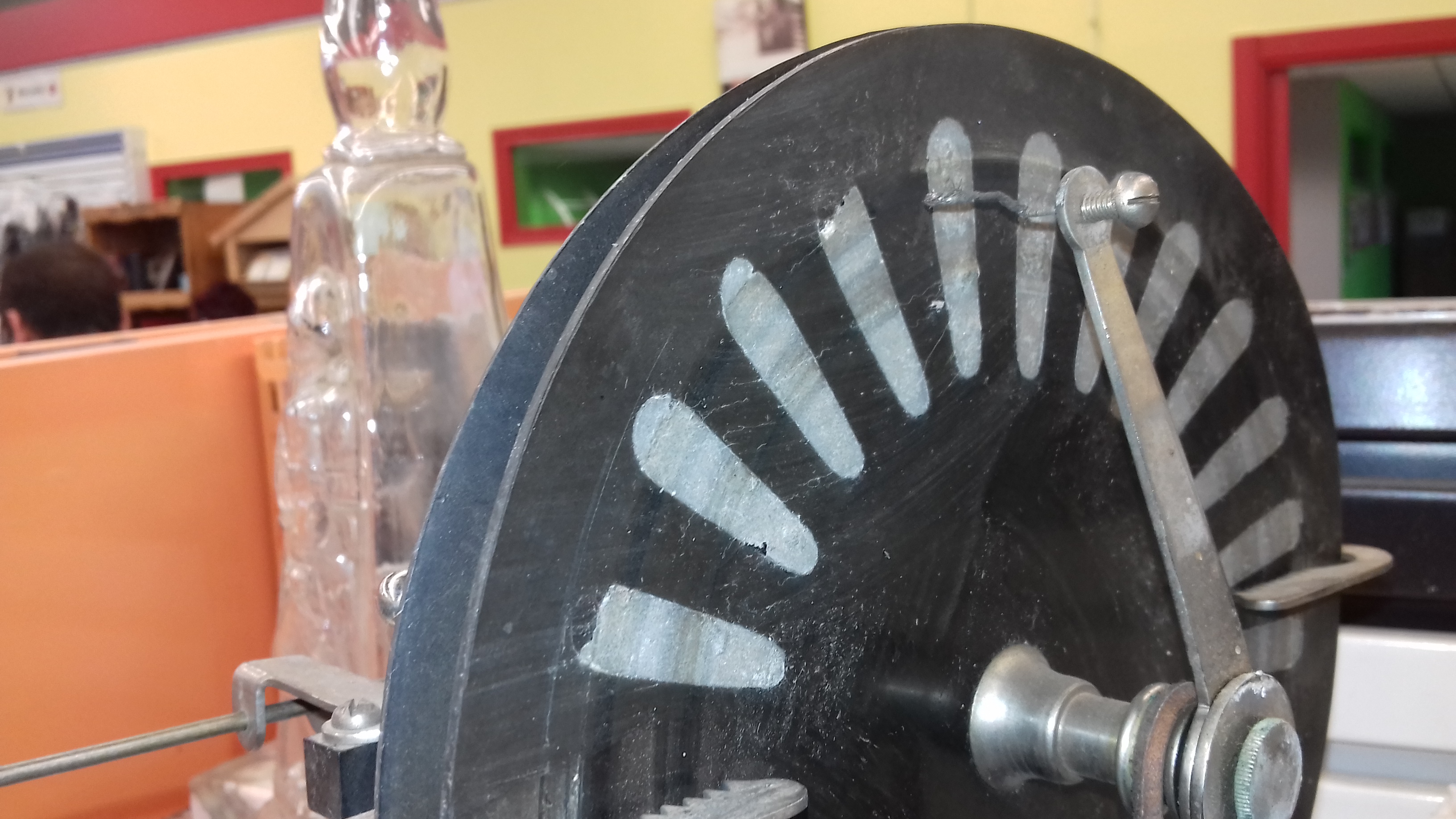

Disque Wimshurt?
Actuellement à la ressourcerie
20 e
Ca interesse quelq’un ?
(Titre sous réserve…)
Ca ferme à 17h

belle piece ancienne cette machine de Wimshurt , et ce n’est pas une copie moderne
par contre les disques sont bien voilés et pour que la machine fonctionne bien il faut que la distance entre disque ne depasse pas qq mm
un machine de cette taille « tire des étincelles » de 7 a 10cm ( par temps sec……)
Belle pièce, Jean-Michel et prix plus que raisonnable, malgré les disques qui semblent voilés. :+1:
Dommage si loin et que Gérard l’ai vu avant ! :wink:
DG
Sur ces vieilles machines les disques sont en ebonite
entre deux plaques métalliques on chauffe entre 60 et 80° et on laisse refroidir lentement ne pas oubiler de mettre un papier anti adhesif entre le disque et la plaque metallique, l’ebonite chaude ça colle……

Une neuve, de nos jours coute environ 200 euros pour une étincelle de 50 mm.On en trouve de moins chères ( 50-80 euros ) mais fabrication tchéque, polonaise ou autre. C’est certain qu’une " vraie " ancienne, c’est beaucoup plus cher si elle est en parfait état. Une machine de Ramsden, c’est pas mal non plus. J’en connais une pas loin lol !!
https://fr.shopping.rakuten.com/offer/buy/4381977956/modele-wimshurst-moteur-generateur-d-electricite-electrostatique-physique-laboratoire-outil.html?bbaid=5306960457&t=180113&xtatc=PUB-[ggp]-[Enfant]-[jouets]-[4381977956]-[neuf]-[Homyl]&ptnrid=pt|638317147146|c|53687075363|4381977956&ptnrid=sx1sydJuY_dc|pcrid|53687075363|pkw||pmt||targetids|pla-638317147146|adgroupid|14497925483&gclid=Cj0KCQiAtOjyBRC0ARIsAIpJyGPNdTfaZQ1RCPg0KJ2QS4Mz0uzvhCPB4vIWiyBRoomSW5tVLHYkvhUaAhu6EALw_wcB
fig1
L’angle formé par les deux axes supports des balais a une grande importance ( zone 3 ). Par expérience, ne pas chercher a obtenir la plus grande étincelle possible, car il y a risque de claquage des condensateurs. Bien la tenir a l"abri de l’humidité, c’est la règle numéro 1 ( sinon, le séche cheveux, ça aide bien !)

Le socle est en fonte.
Va falloir protéger ça bien…

La disposition de l’axe d’entrainement (il manque la manivelle) est curieuse, généralement les axes sont parallèles.
Les disques en ébonite doivent être amorcés avec un bâton électrisé.
On peut utiliser du Lexan, qui ne nécessite pas d’amorçage.

Il y a un bâton avec un manche en ébonite. On l’aperçoit dans un sachet plastique à gauche sur les photos.
Il y a surement des pièces à rectifier ou à rebricoler, mais il ne doit pas manquer grand chose a priori.
