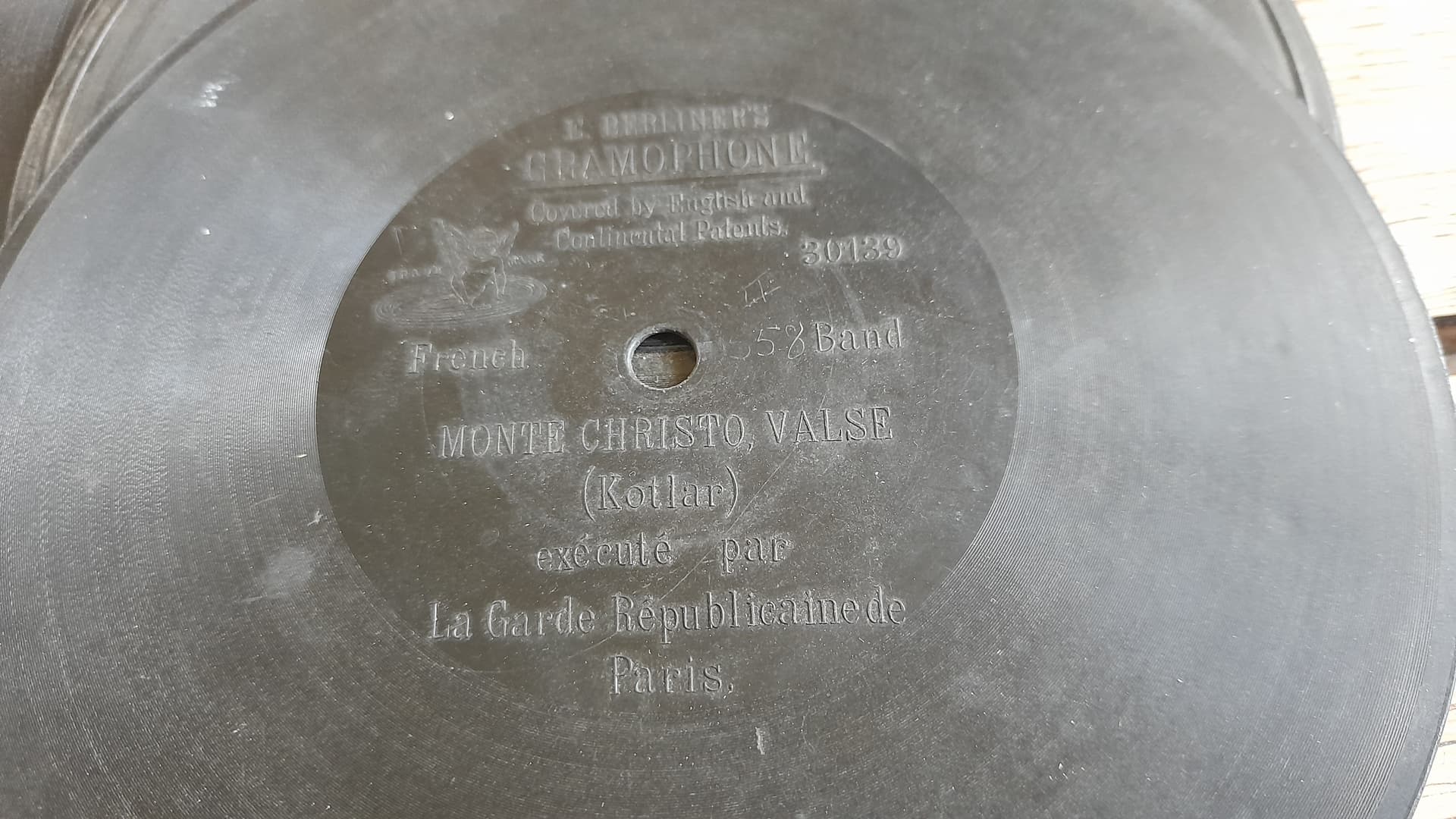

Chiné quelques disques pas courants : un peu plus de 17cm, et gravés sur une seule face !

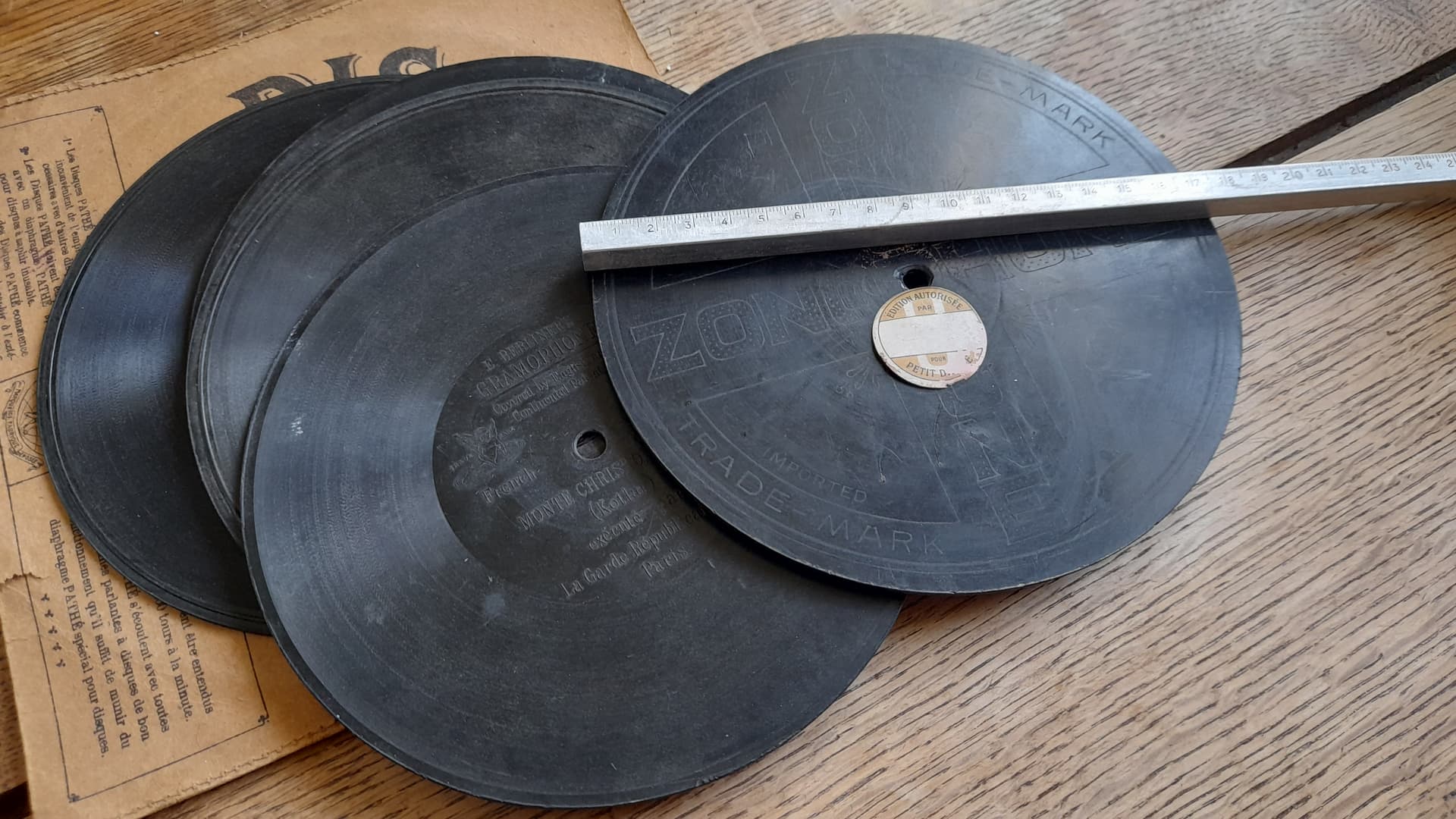

Sur l’un d’eux la marque est gravée au dos (le Zonophone sous la règle graduées, sur la photo du milieu)
Peut-être que le Maître saura nous en dire plus sur cette série et éventuellement la dater ?
Vu le logo Gramophone, ça doit faire partie des premiers 78t ?

Ce sont il me semble les disques du premier modèle Gramophone de E. Berliner, celui du tableau « His masters voice »
La dimension de 17 cm de diamètre est restée encore longtemps.
Ce sont des disques « Berliner ». Ce sont les premiers disques commercialisés à partir des environs de 1895. Ces disques sont très rares, surtout en France.
NE PAS LES TUER en les jouant avec un appareils à manivelle et surtout sans changer l’aiguille à chaque face. Ces incunables doivent IMPÉRATIVEMENT ÊTRES JOUÉS SUR UN APPAREIL MODERNE.
Pour info leur vitesse n’est pas forcément de 78 tours mais plus probablement vers 60 ou 70 tours.
Peut être des disque à gravure verticale ?
Si c’était le cas on peut bidouiller une cellule stéréo moderne pour lire la gravure verticale.
Pour la vitesse, on peut l’enregistrer en 45 tr/min puis changer la vitesse numériquement avec un logiciel comme « Audacity ».
Cordialement : jcj
Non en principe si on regarde de près les Gramophones Berliner, on peut constater que la gravure est latérale.
En effet c’est de la gravure latérale . Avec une platine Lenco L75 on peut les faire tourner à la « bonne vitesse » mais il faut avoir l’oreille musicale !
Et il ne faut pas s’attendre à une qualité sonore exceptionnelle pour ces vénérables reliques …
