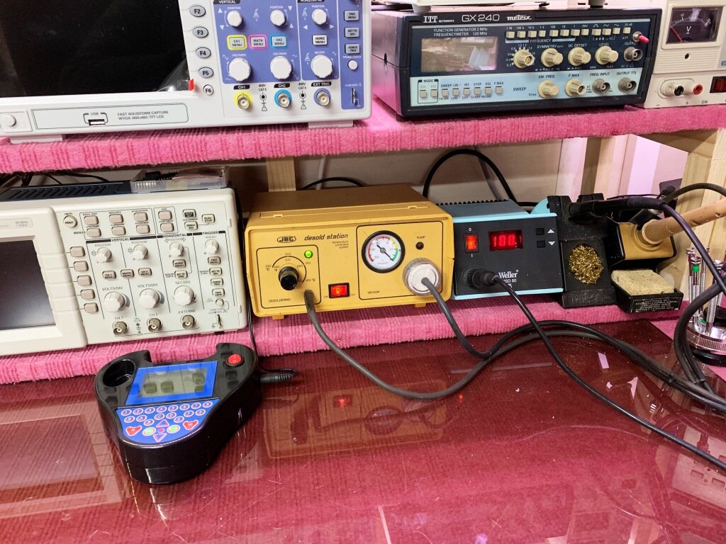

Je recherche de la documentation pour cette pompe JBC, qui est fonctionnelle( et sauvée de la benne ). La plaque qui devait porter le numéro de serie et le modèle exact a disparue. Toute information serait la bienvenue .

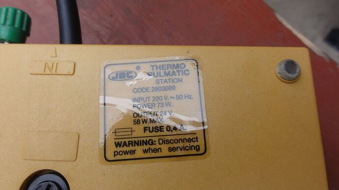

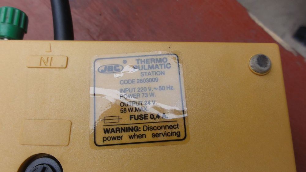

Merci Brida ! çà avance un peu , j’espère trouver les consomables c.à.d. filtres et patches . Mais je ne peux pas lire l’auto collant de la face arrière , meme en zoomant dommage .Je vais chercher .

Cette pompe est sauvée de la déchetterie ,comme d’autres appareils qui l’accompagnaient ; 1 Métrix 462 , 1 oscillo Tektronik 2215 avec sondes + docs, 1capacimètre ,1 station de sondage Weller , 4 rangements à petits tiroirs - pleins de condos , résistances ,semi- conducteurs divers ,et autres . Jour de chance …

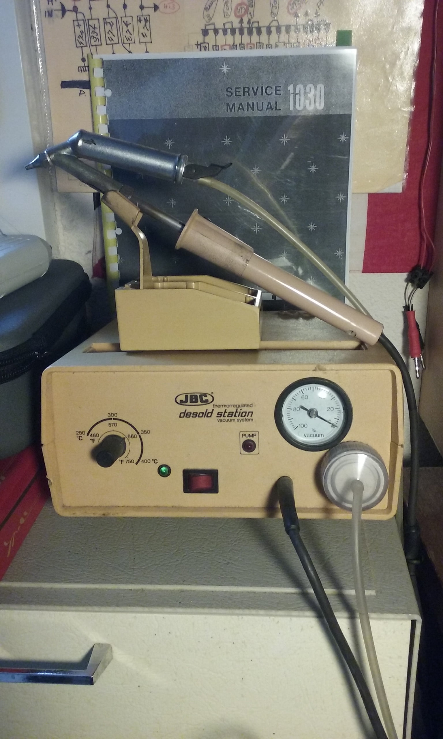

bonjour je pense que ceci
cordialement
notice.pdf (1,5 Mo)
vue eclaté.pdf (2,9 Mo)

après 33 ans de bons et loyaux services il a encore de beau jour devant lui
la fiche est crée
vous pouvez la completer si necessaire
