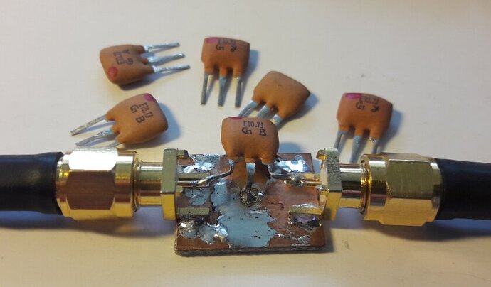

J’ai quelques dizaines de filtres céramique 10M7 qui ne me serviront jamais.
Référence : E10.7J

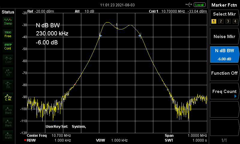

Mesuré en 50Ω au lieu de 330Ω
208Khz à -3dB
Amicalement,
Marc@retronik

grâce à ce post, j’ai découvert une fonction que je ne connaissait pas sur mon DSA-832E, c’est Marker N dB BW
je faisais autrement, mais là c’est plus simple
merci
Michel…
Bonjour Michel,
Ce qui est dommage, c’est que tu peux programmer plusieurs marqueurs, du genre -6dB et -50dB mais tu ne peux pas les afficher simultanément.
Marc
