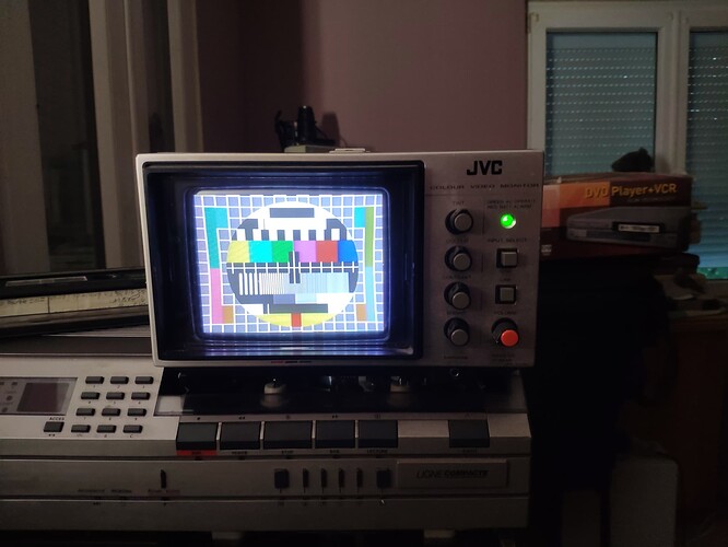

j’ai un moniteur jvc du début des années 80, de la même diagonale et probablement un tube tres similaire, et ça passe.
je viens de voir ton edit au passage, pour les textes sur fond coloré, faut aussi prendre en compte la qualité du signal composite, si ça fout du « dot crawl » c’est sûr que ça n’arrangera rien sur une petite diagonale

voilà le JVC pour comparaison :
on arrive à voir que le pas est plus fin.
