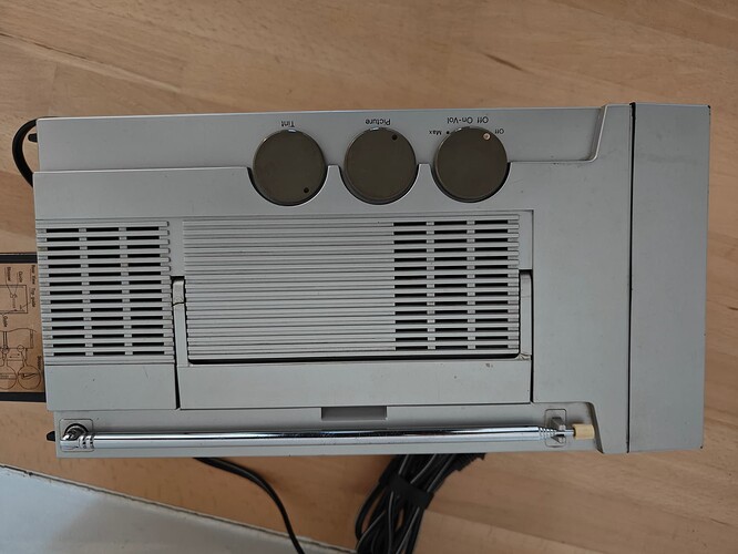

Donne contre bordereau MR (Envoi depuis la Belgique) petite TV américaine 110v NTSC.
Ne s’allume plus état voir photo. La poignée a été recollée. Pour le reste état correct.

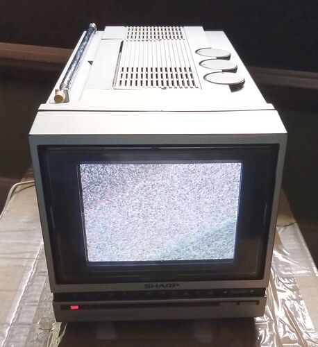

J’ai reçu le TV ce matin et je viens de le brancher via un adaptateur secteur 12V / 1,5A.
Et a ma grande surprise il donne une image (neige quand on est en position « antenne »), ce qui est normal. Pas de souffle dans le HP mais quand on branche un casque dans la prise « headphone », là on a du souffle. C’est donc probablement le HP ou son branchement qui a un problème, pas bien grave à priori.
Merci encore à Erik !
Ci-dessous une photo de l’appareil en fonctionnement:

Aujourd’hui j’ai ouvert l’appareil parce que j’avais entendu quelques flashs de THT et
aussi pour savoir pourquoi il n’y avait pas de son dans le HP.
Pour les flashs, j’ai nettoyé consciencieusement à l’alcool à brûler la surface autour de la ventouse et sous la ventouse (il y avait quelques traces blanches) et les flashs ont totalement disparu.
Pour le HP, celui qui avait précédemment ouvert l’appareil avait simplement oublié de rebrancher son connecteur en le refermant. ![]()

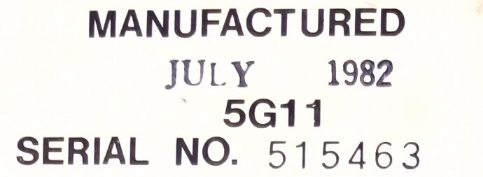

D’après une étiquette sous l’appareil, il a été fabriqué en juillet 1982:
Mais toujours pas trouvé de doc (gratuite). ![]()
