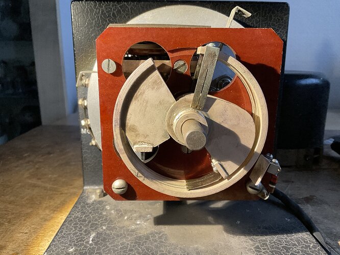

Donne oscillateur General Radio 65 - 500 MHz
Modèle 1208 couvrant 65 - 500 MHz en une seule gamme
Une triode 2C43 délivre une centaine de milliwatts
Ceci à partir d’un circuit combinant un CV avec
une ‘self’ d’à peine un tour……
Alimentation 110 volts
Enlèvement au 92120
73. F2FO
Couvrir presque une décade avec un unique circuit oscillant relève de l’exploit.

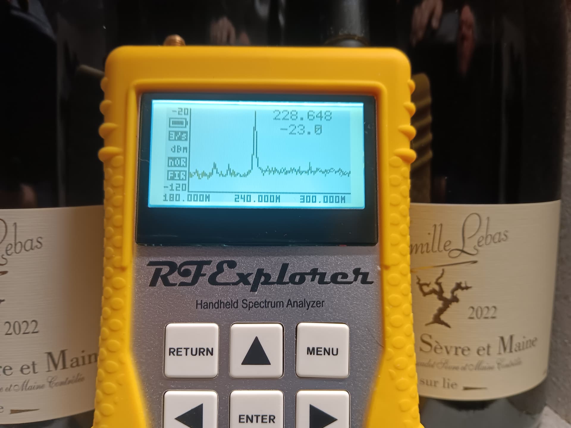

J’ai été l’heureux bénéficiaire de l’oscillateur GenRad, cadeau de M. Paillard. Stupéfiant est le mot qui convient le plus : une pièce de mécanique rare, stable comme un roc, utilisable jusqu’à 3 GHz (harmoniques), le tout 65 ans après sa fabrication ; à cette époque je désossais ma première radio à lampes.
Avec, je redécouvre le plaisir des gestes simples et oubliés, comme déterminer les nœuds et ventres d’un coax, d’une ligne, le placement d’un filtre de gaine, l’efficacité d’un écran … avec une puissance convenable pour effectuer un peu de tout.
Stabilité meilleure que 100 Hz / heure à 230 MHz, par comparaison à un oscillateur GPSDO. Pour un oscillateur libre à tube, quel pied !
