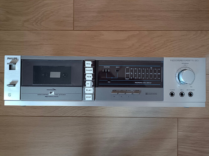

Donne platine K7 Philips F6233

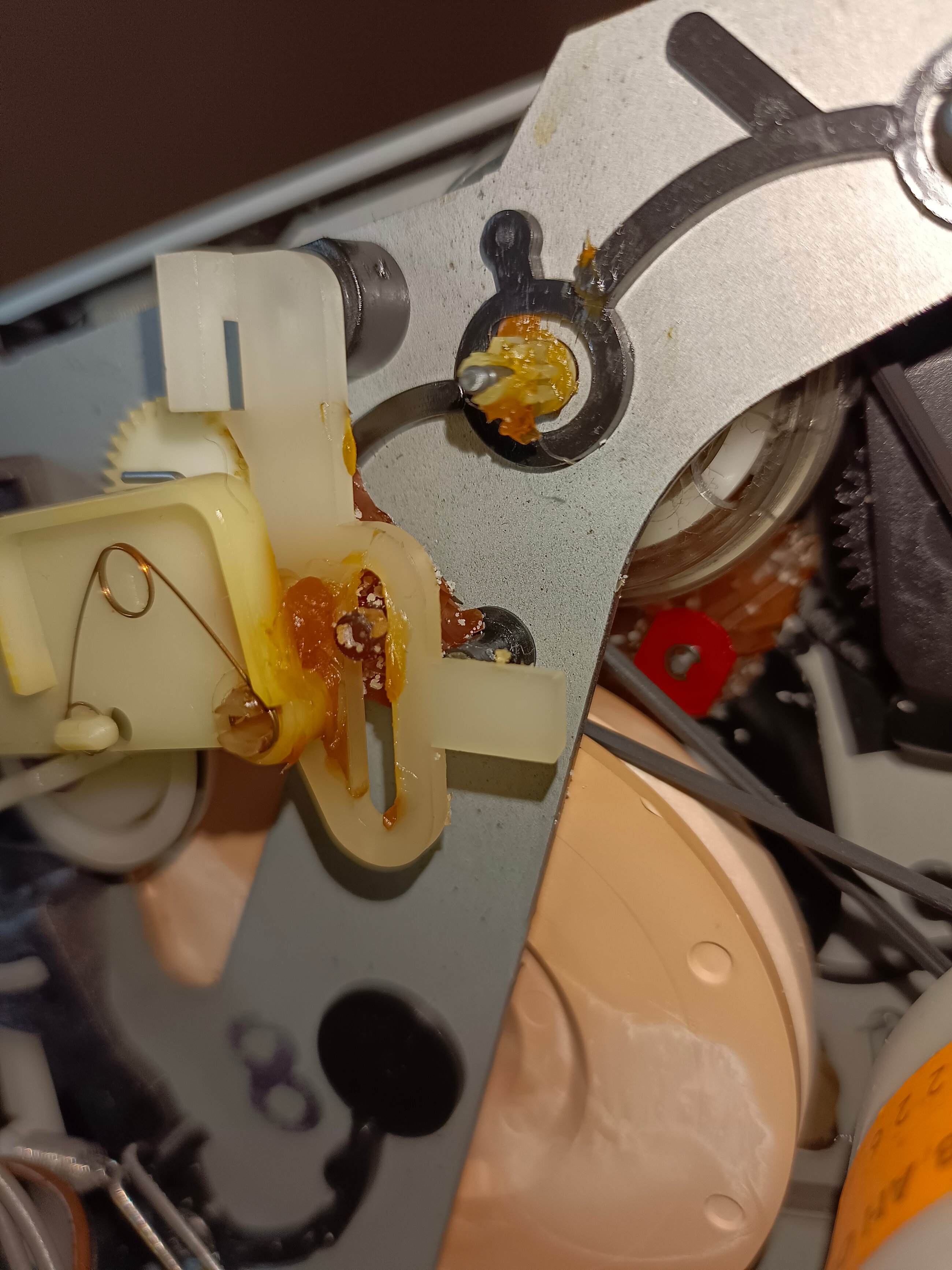

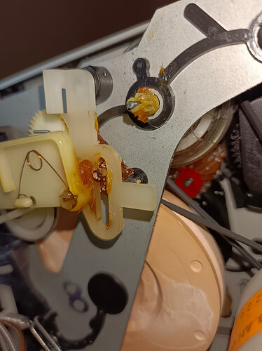

Cause problème mécanique (roues dentées en miettes) je donne cette platine
L électronique est ok

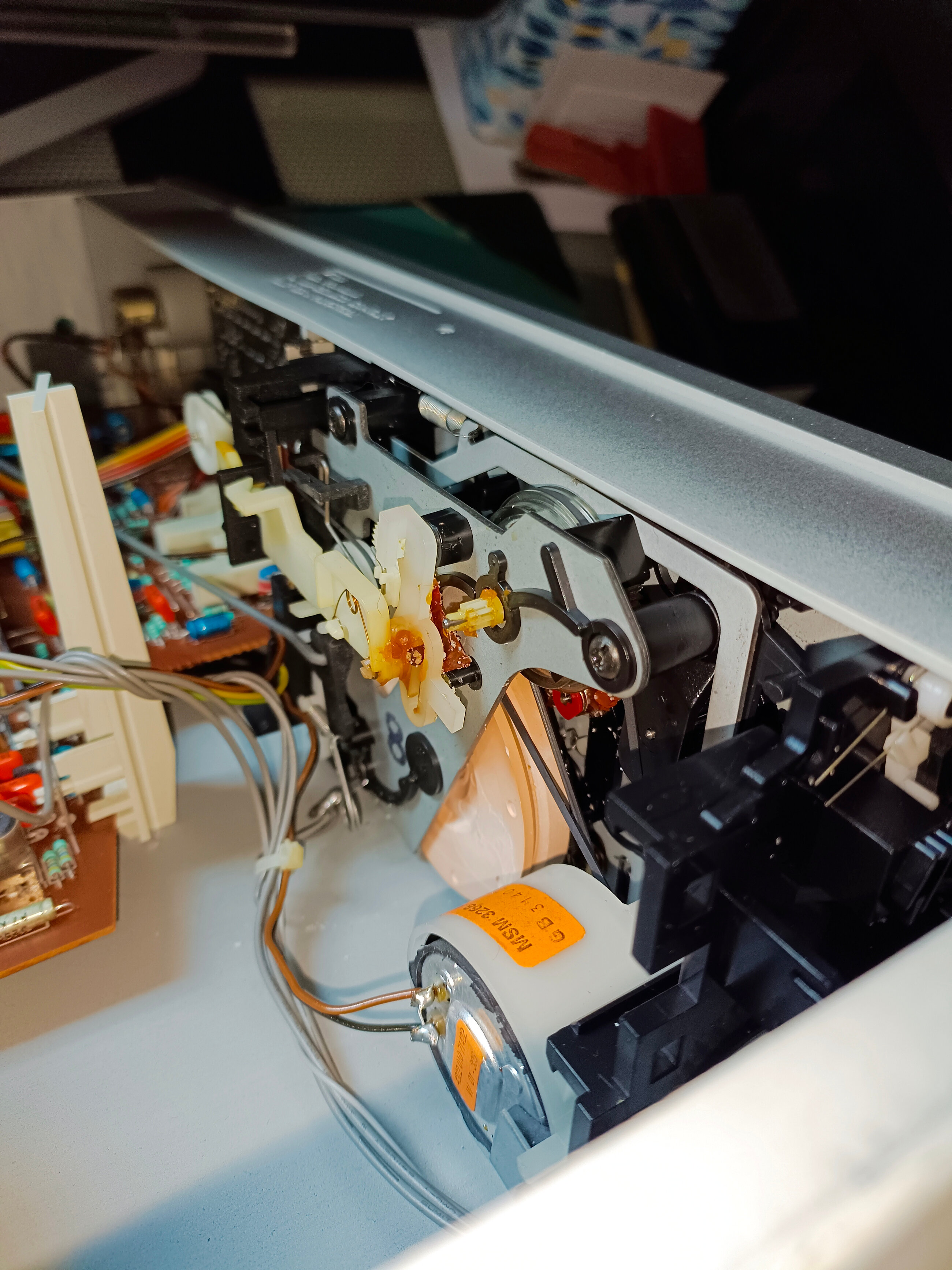

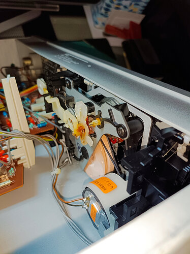

Le galet entraîne la bande mais la partie droite ne tourne pas
Je pensais a une courroie HS mais non

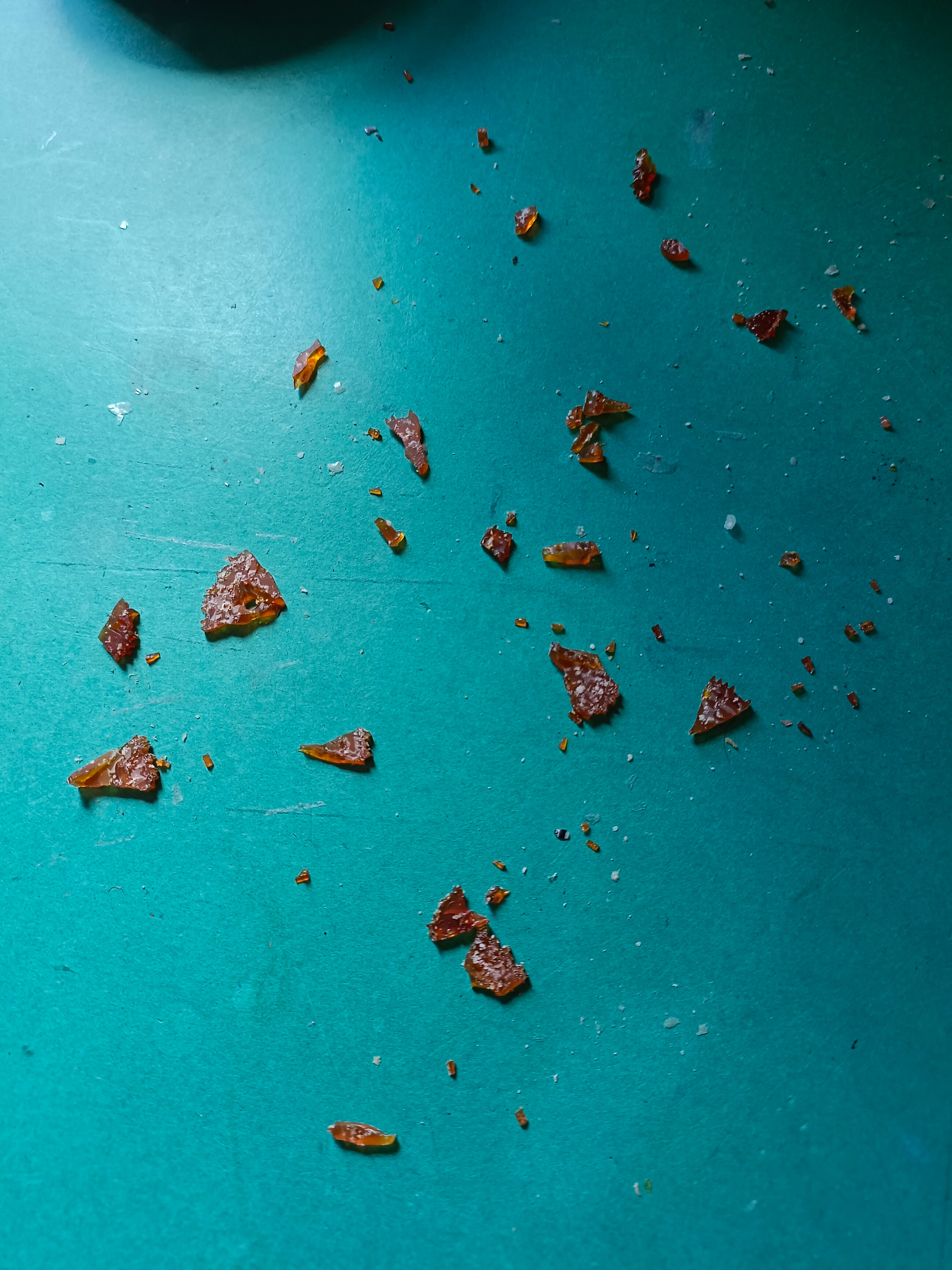

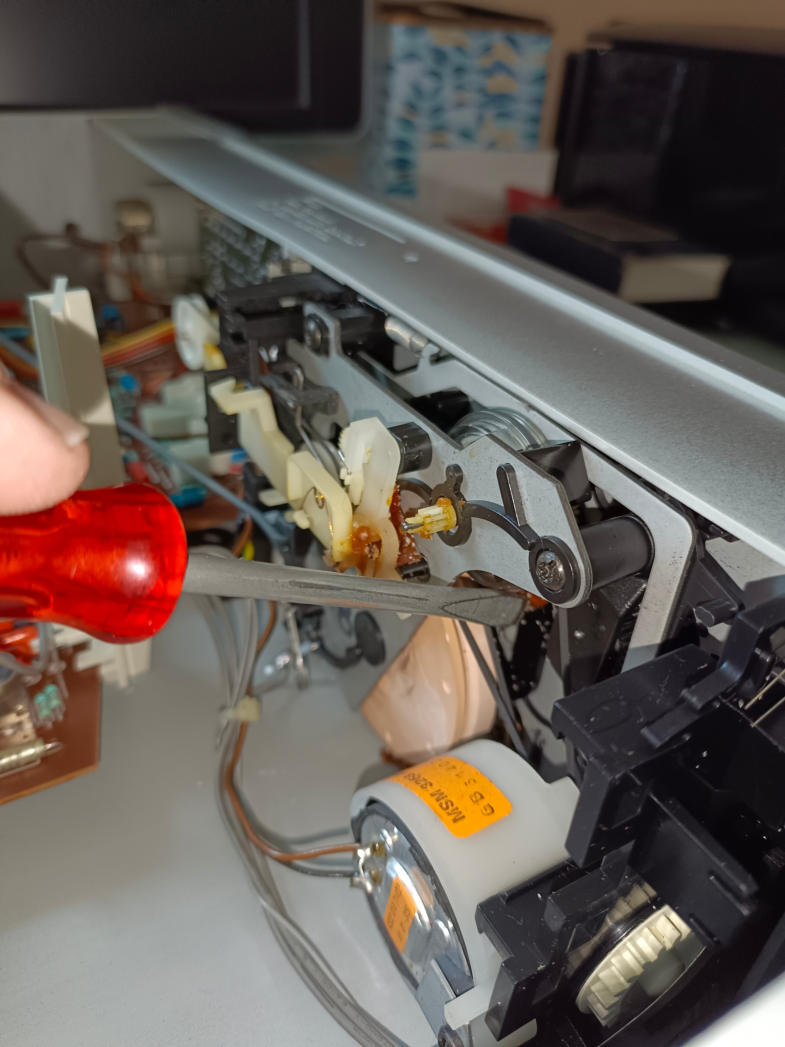

J ai trouvé ça dedans
Apparemment il y a 2 roues dentées HS

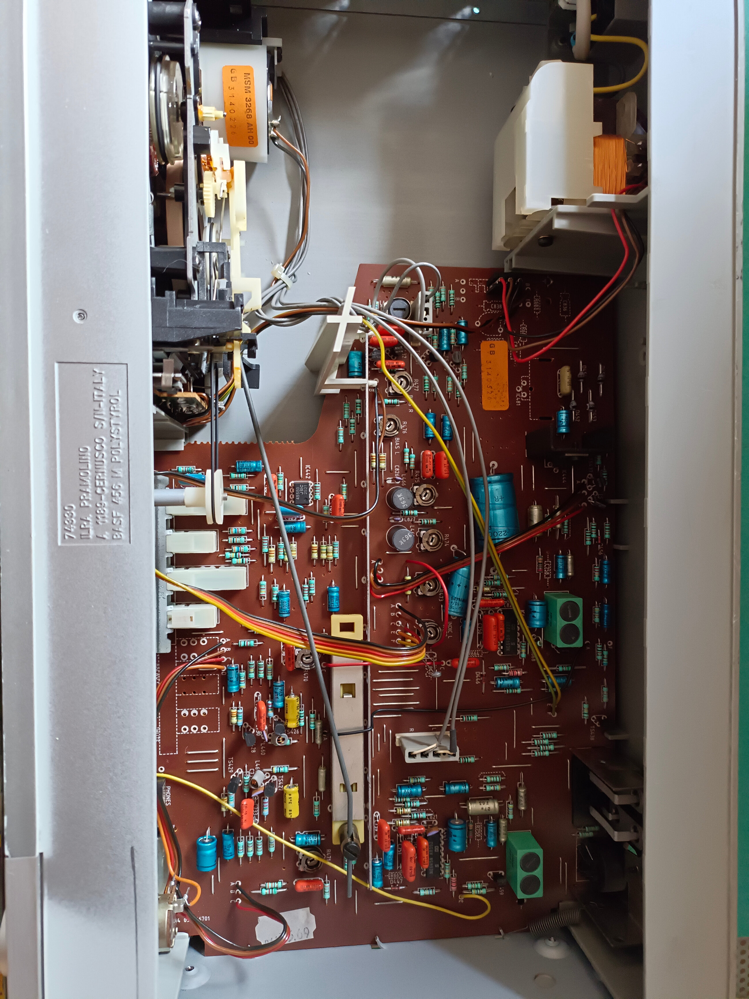

Une photo du circuit imprimé pour finir

hélas, c’est une cause fréquente chez philips : ces engrenages couleur miel tiennent 20-25 ans !!
la mienne avait cassé début 2000
Je sais que des pièces sont refabriquées mais je n’ ai pas envie de me lancer la dedans
J’ai commandé dernièrement sur Ebay des pignons pour un radio cassette Grundig ,il y a un grand choix suivant le type d’appareil
Ici : https://www.etsy.com/fr/listing/1673901443/jeu-de-3-pignons-pour-philips-f6112
