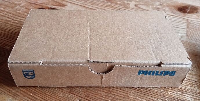

Donne tuner satellite analogique Philips SF916F et autres modèles terrestres
Donne contre frais de port (étiquette Mondial Relay auto-adressée) tuner satellite analogique Philips SF916F. Neuf, jamais utilisé, dans sa boite carton d’origine.
