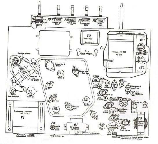

Le schéma téléchargé par Paul est pour un récepteur 17 lampes + tube *
Le texte de la page affirme qu’il s’agit de la version de table du P111 qui, selon le GL, sorti en 1957 et qui est équipé avec 17 lampes + tube.

  • le schéma du 439 T ne semble pas valide

* Le schéma semble être pour le P111 :
