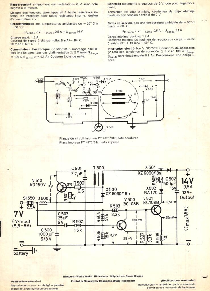

Il existait un convertisseur spécial .
Valeurs
La solution du convertisseur boost est la plus simple .
Mais il faut savoir que sa mise au point est quand même délicate et que cela ne se fait pas avec des fonds de tiroir…
il faut quand même être assez bon en électronique et avoir un minimum de matériel de mesure : un bon oscillo et une sonde ampèremétrique( la sonde ampèremétrique n’est pas obligatoire mais elle facilite grandement les choses) et bien savoir s’en servir.
