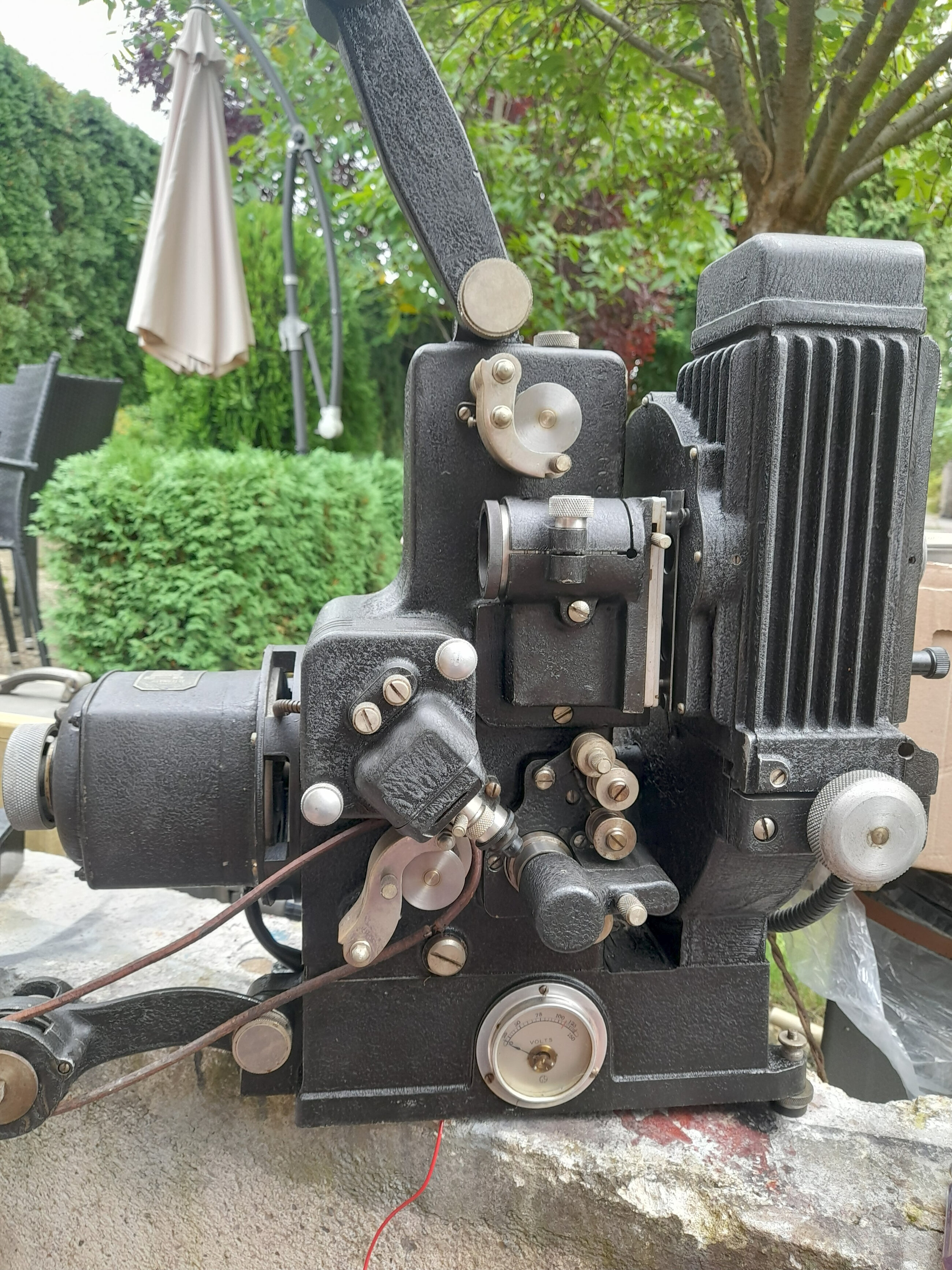

Du royaume cinéma.... qui connait ce projecteur, svp?
Il y a un lecteur son optique. Hélas on ne voit pas les dents. Donc soit un projo 16mm, soit du 9.5 mm, soit un vieux pathé rural 17.5 mm ???

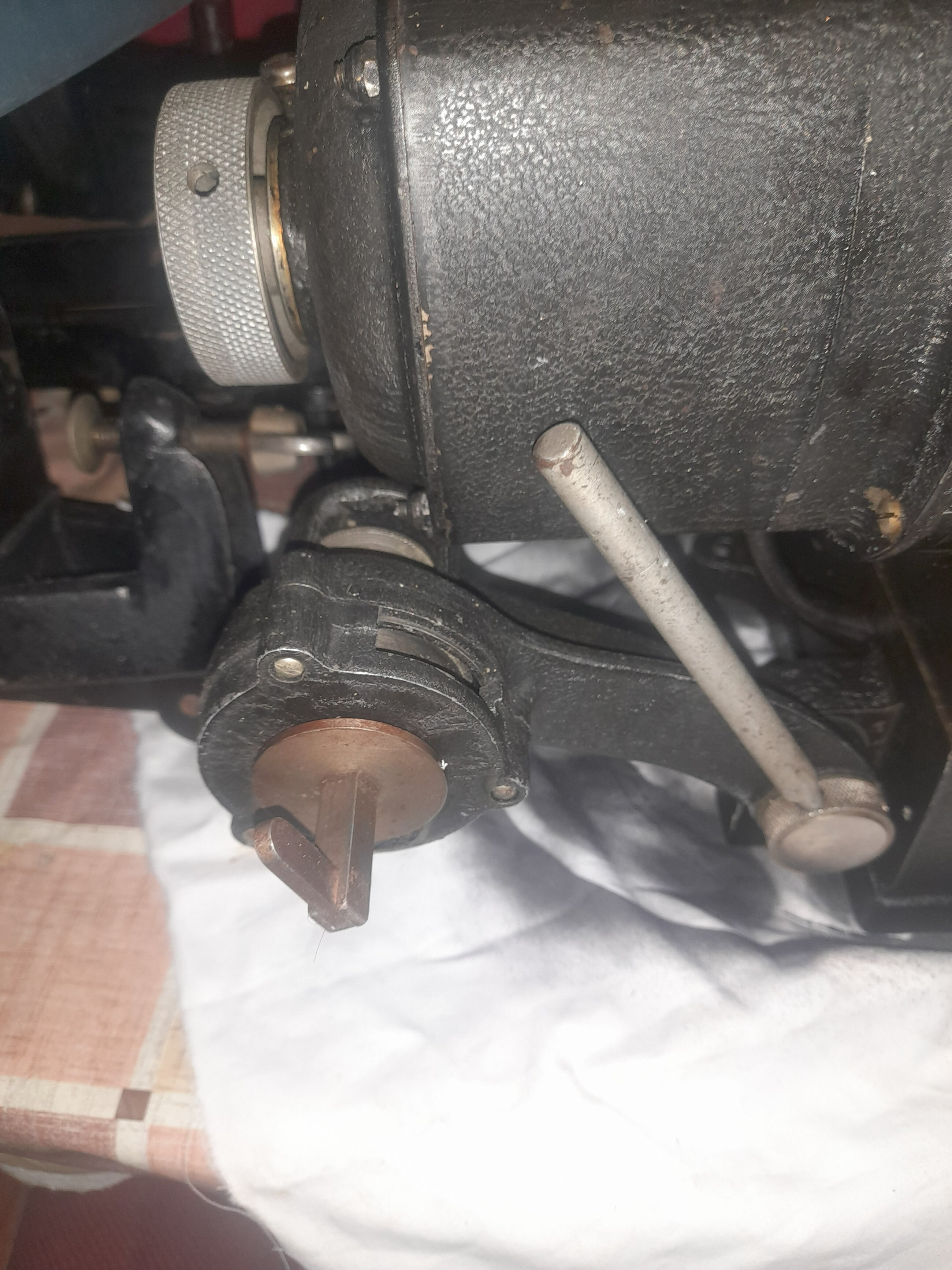

On aperçoit un peu l’axe de bobine réceptrice carré : donc je dirais du 16mm ?

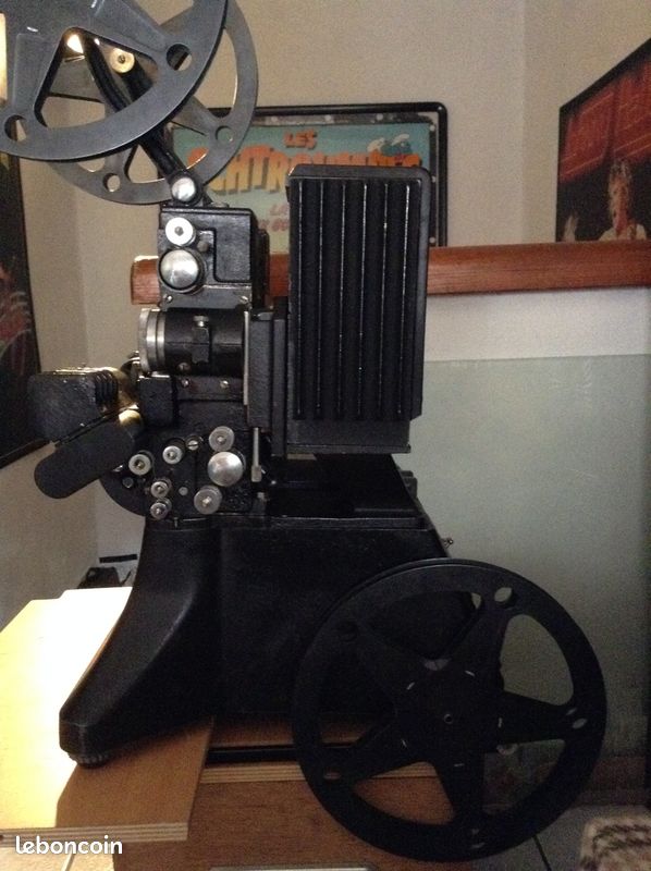

La disposition de l’appareil est inhabituelle : vue de face l’objectif est à gauche. En général, et quel que soit le format, l’objectif est à droite !

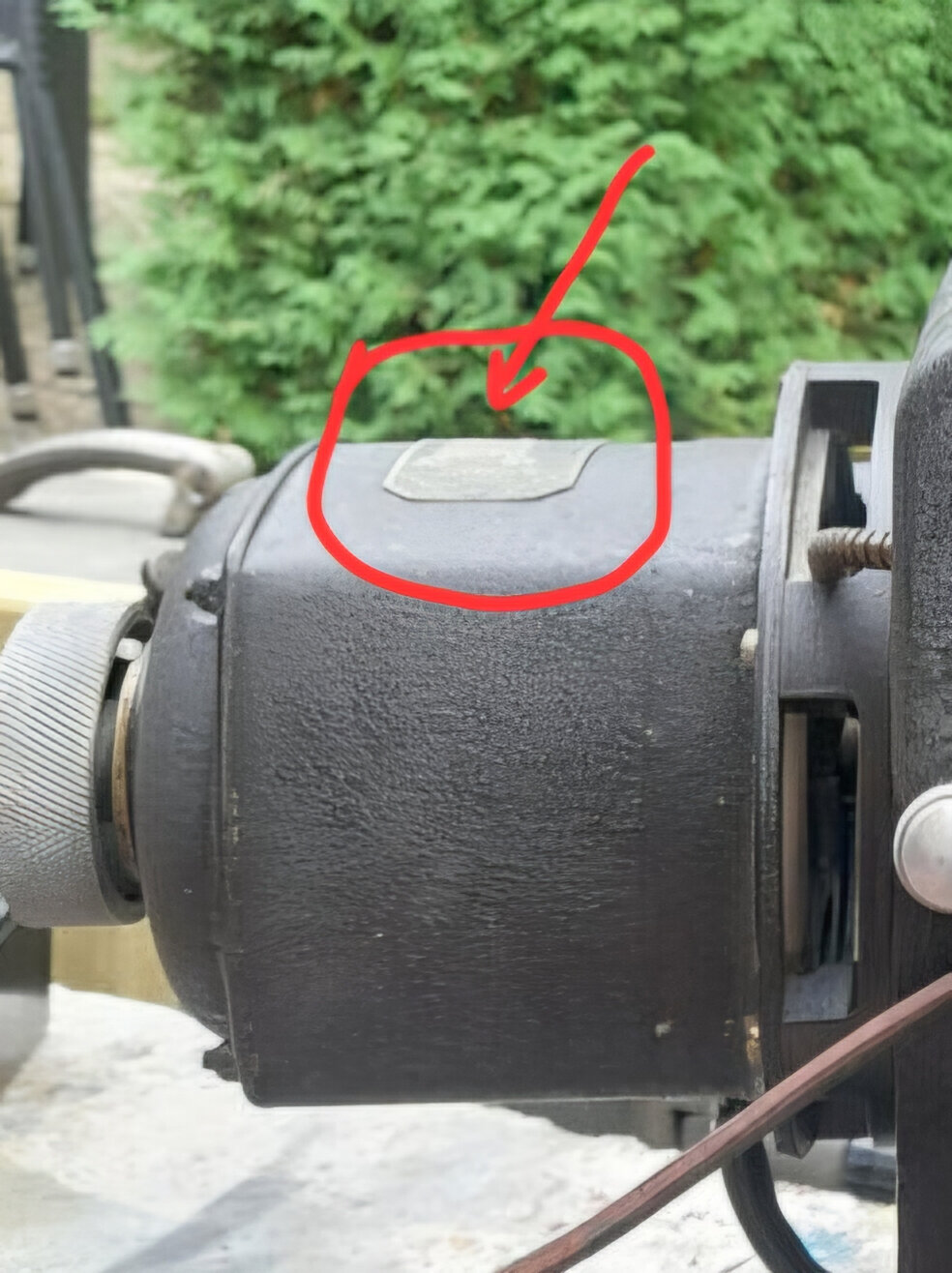

Il n’y a pas une plaquette signalétique ou une marque ici ?

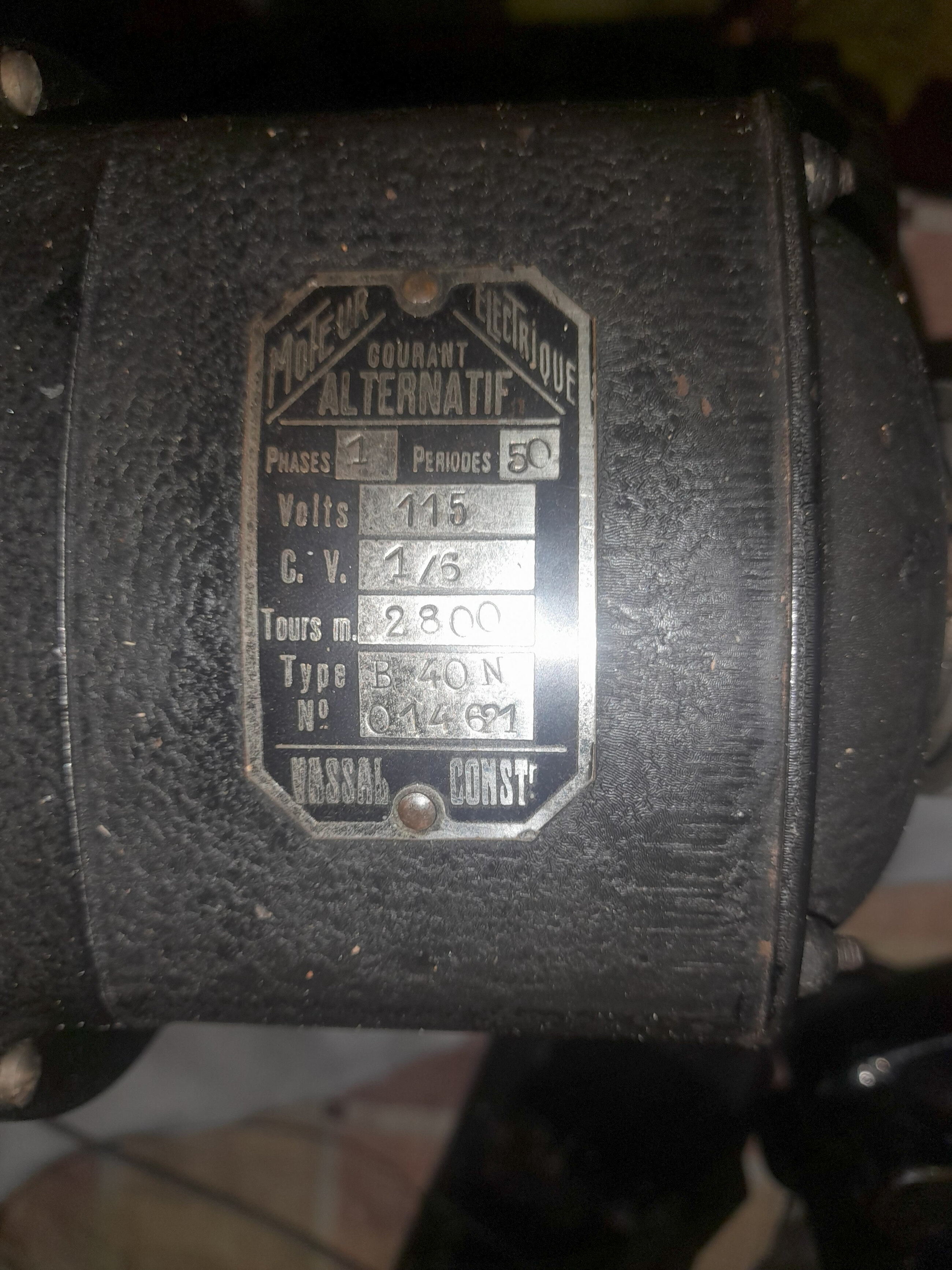

que le moteur alternatif et des dates electro

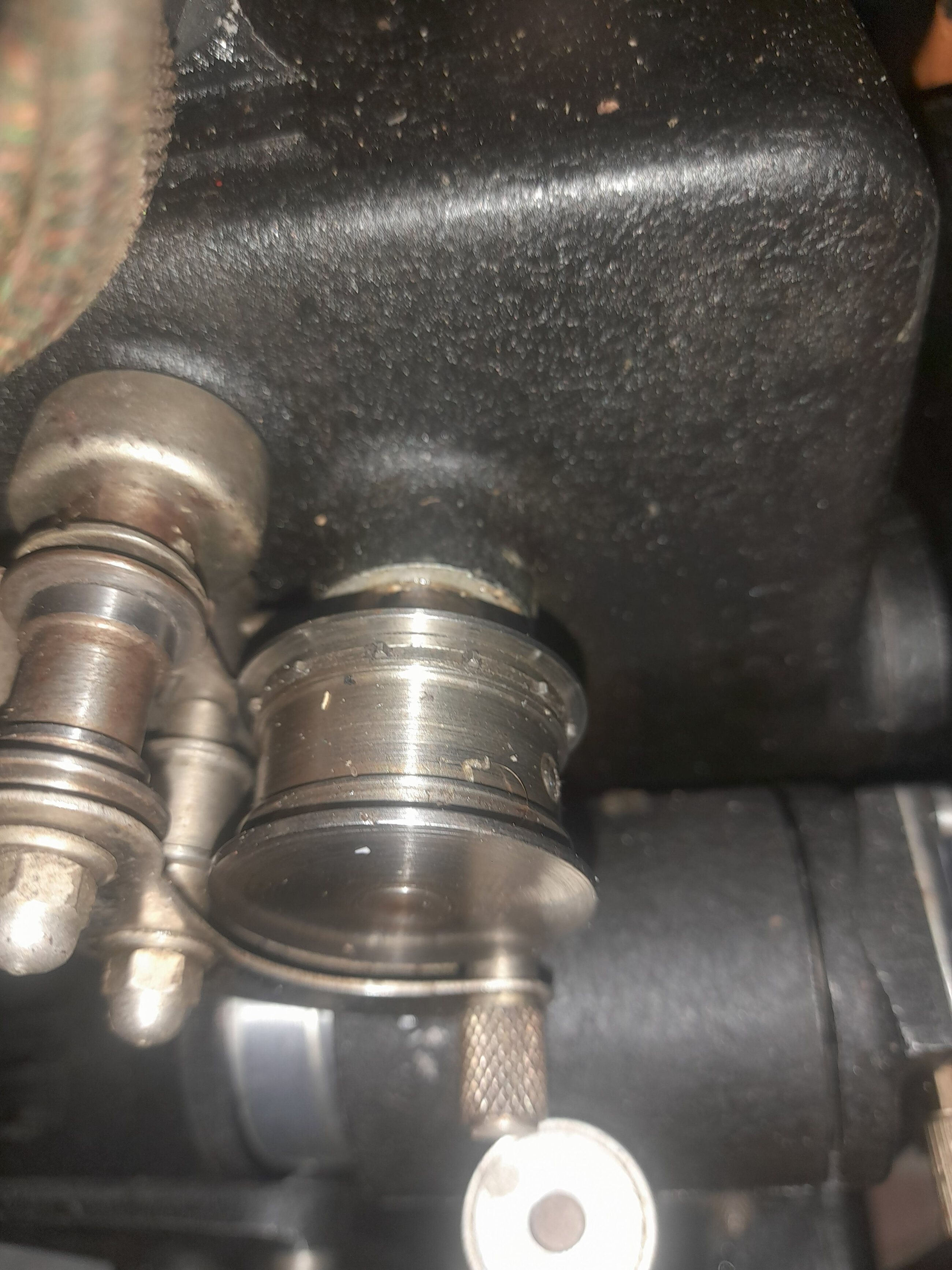

Une photo des portes-bobines, et des dents des galets svp !
N’y aurait-il pas une plaque signalétique dessous l’appareil ???
Oui, mais en donnant plus d’indices et en publiant plus de photos ce serait plus facile …
Donc c’est du 16mm sonore optique. Matériel Français, sans doute du Pathé ?
plutot ETM/Henri Moulin

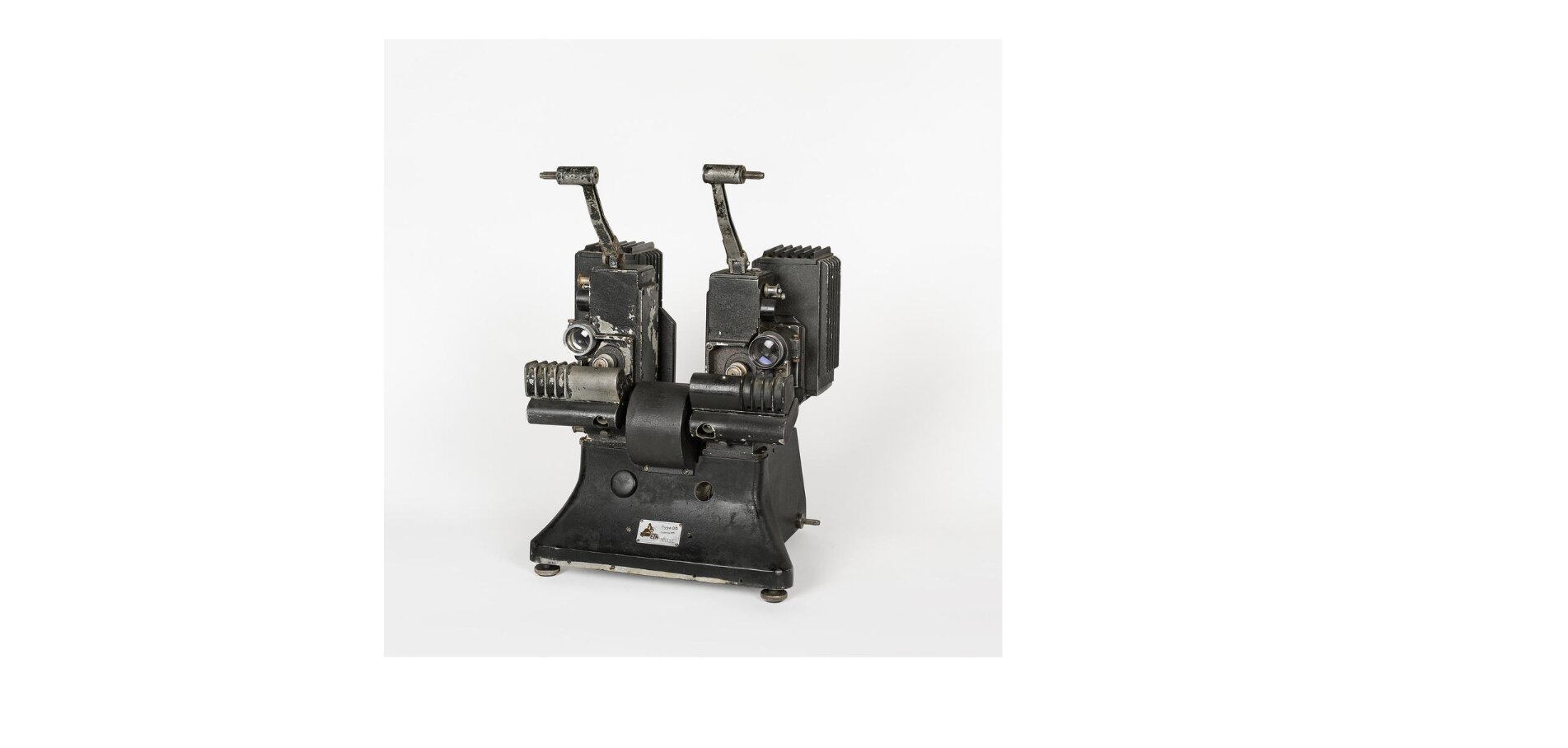

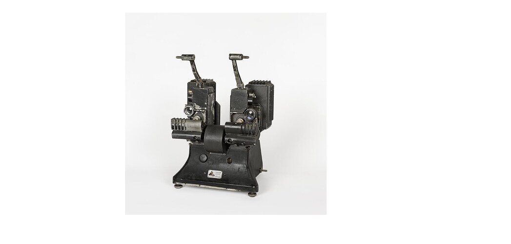

après moult recherches, pas trouvé de projos à mécanique à gauche, à part un ou deux vieux Philips
Allé sur le site de la cinémathèque, mais pas vu de projo symétrique, après oui
