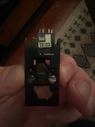

Je rencontre actuellement un problème avec une platine Dual 1210.
Ma compagne la possède depuis une dizaine d’années (cadeau d’anniversaire). Je n’ai aucune information sur l’entretien ou d’éventuelles modifications antérieures. Ce dont je suis certain, en revanche, c’est qu’elle n’a jamais été révisée depuis qu’elle est en sa possession et qu’aucune pièce n’a été remplacée. (À noter également que je suis débutant dans le domaine, merci par avance pour votre indulgence).
Sur le plan mécanique, la platine fonctionne correctement : bras automatique, changement de vitesse, pitch, etc.
En revanche, lors de la lecture d’un disque, le son sort principalement à gauche. Il arrive parfois que l’enceinte gauche se coupe, que plus aucune enceinte ne produise de son ou que tout fonctionne correctement.
La platine est branchée en entrée phono sur un ampli Marantz Cinema 70S, lui-même relié à une paire d’enceintes Sony vintage et une paire d’Allison LC vintage, utilisées simultanément. L’ensemble fonctionne parfaitement avec d’autres sources (TV, streaming via HEOS), ce qui me permet d’affirmer que le problème provient bien de la platine (l’installation est sans doute discutable, mais ce n’est pas le sujet ici :sweat_smile:).
J’ai envisagé plusieurs pistes, faux contact au niveau du bras ou de la cellule, problème de cellule, faux contact sur les câbles RCA, sans toutefois pouvoir confirmer quoi que ce soit faute de tests fiables. J’aimerais si possible éviter des dépenses inutiles sans avoir identifié précisément la cause.

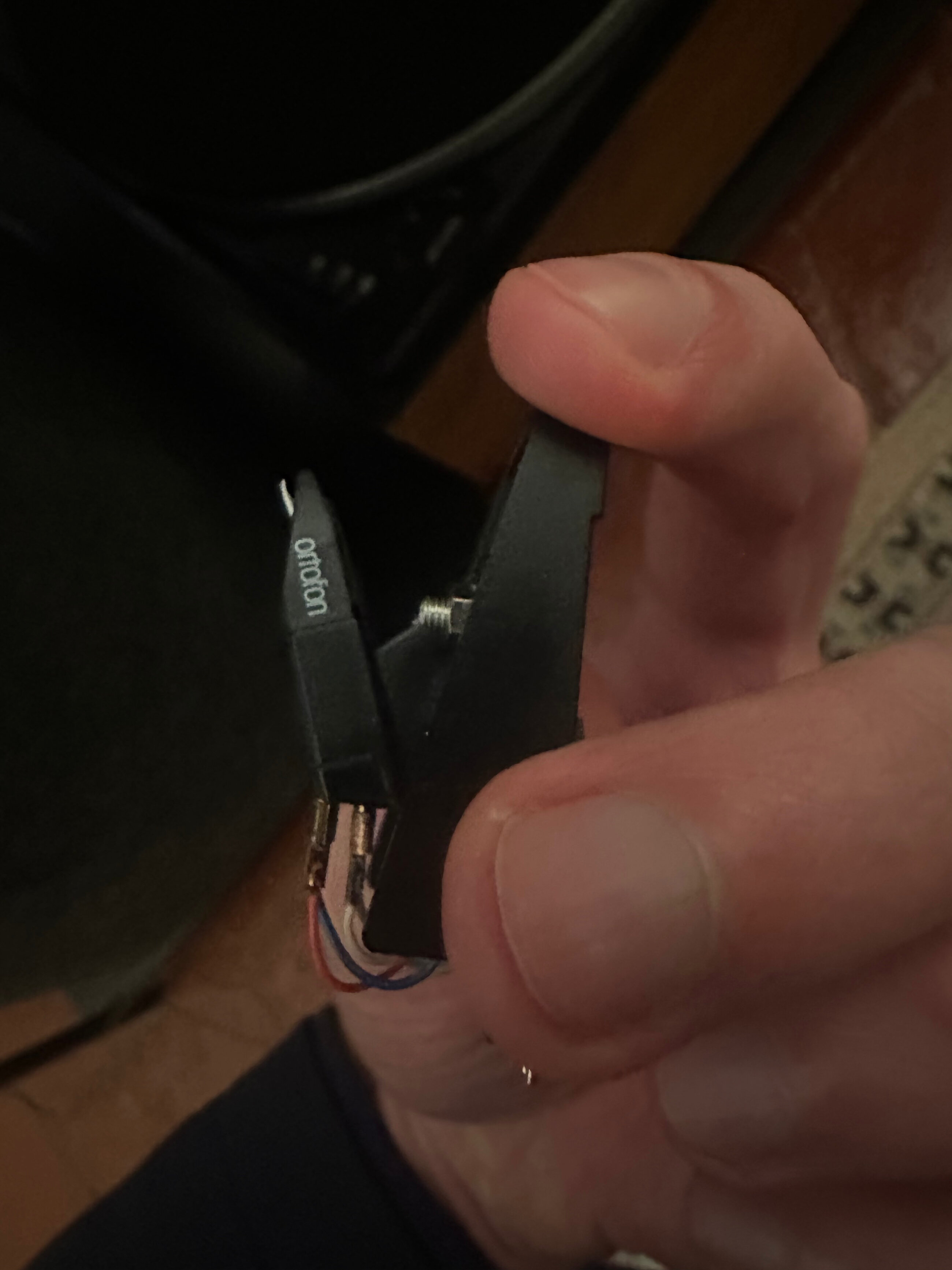

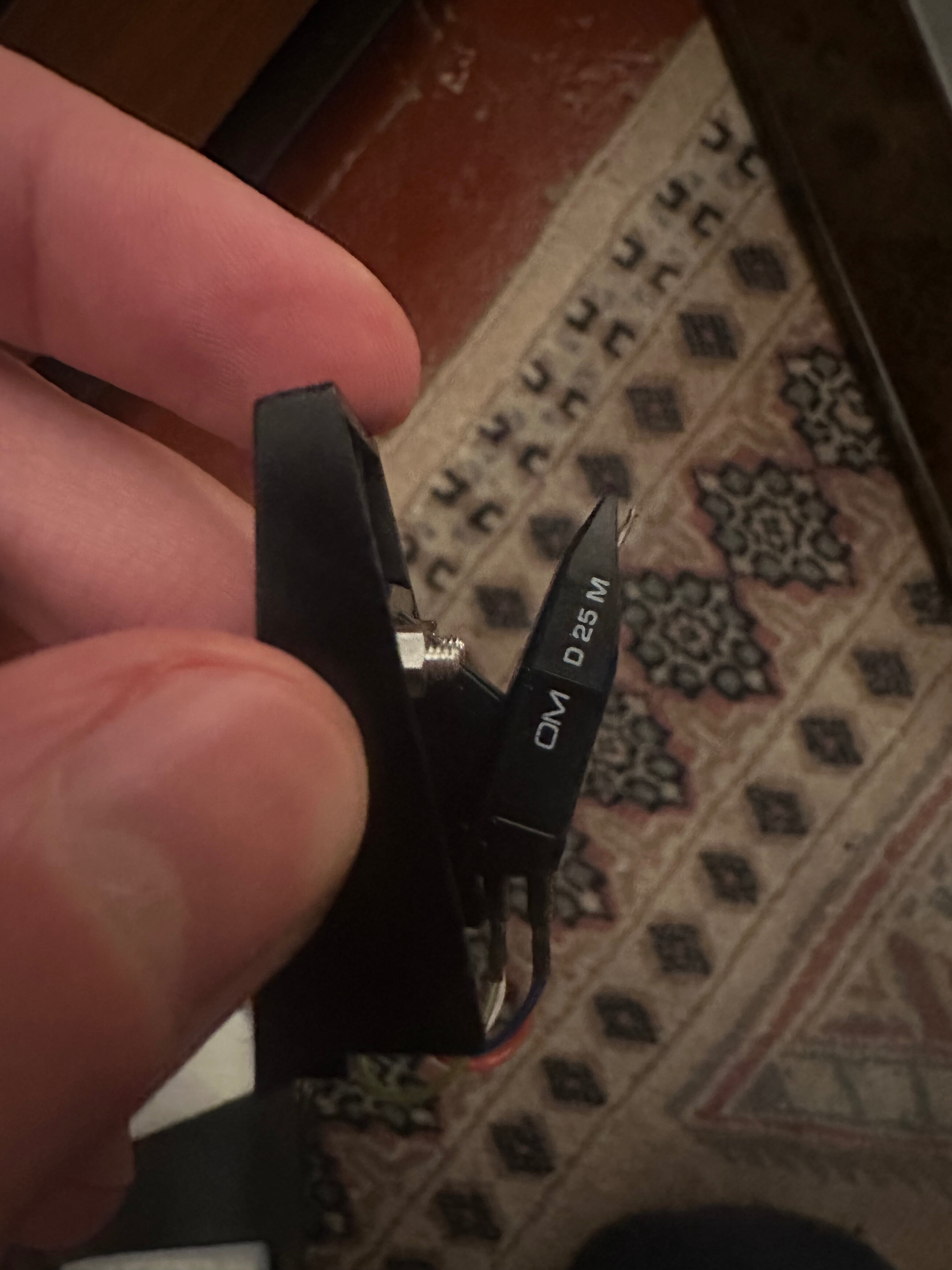

Je joins quelques photos de la cellule, qui pourront peut-être vous aider.
N’hésitez pas à me poser des questions ou à me demander d’autres photos ou informations complémentaires.
Merci par avance pour votre aide.

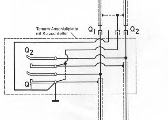

On ne peut pas l’affirmer. Il y a aussi l’amplificateur RIAA dans le circuit, un commutateur et les câbles qui vont de la platine à l’ampli.
En l’absence de matériel de mesure, vous pouvez procéder à plusieurs inversions pour tenter d’isoler le problème :
  • inversion prises RCA sur ampli. Si prise DIN, moins facile à faire.
  • inversion des fils de la cellule (gauche sur droite et droite sur gauche)
Pour aller plus loin, il faut regarder sous la platine (en général, facile à sortir de son coffret). Il peut y avoir des faux contacts sur les arrivées (si vous avez un multimètre, vous pouvez « sonner » le signal depuis la cellule jusqu’à son branchement dans la platine).
Si elle fonctionne comme d’autres modèles que je connais [c’est le cas. Voir « Edit »], il faut aussi vérifier l’absence de faux contacts en plusieurs autres endroits toujours sous la platine (en particulier, il doit y avoir un contact qui coupe le signal lorsque le bras retourne à sa position de repos. Il peut y avoir des faux contacts à ce niveau.
Tout cela doit vous permettre de répondre à pas mal d’interrogations voire de trouver la panne. Dans le dernier cas, on vous dira quoi faire pour réparer. Dans le premier cas, il faudra faire d’autres investigations.
Dites nous si vous disposez d’un multimètre.
Edit : avec le lien sur la doc mis par @Radiolo, j’ai pu voir que cette platine est similaire aux autres modèles de la marque que je connais.
la doc de maintenance
peut etre voir ce systeme
Incroyable, quelle rapidité, merci à vous deux pour ces premiers éléments de réponse.
Après avoir posté cette demande ici, je l’ai soumise à ChatGPT qui m’a fourni une batterie de tests à effectuer.
Il m’a suggéré de débrancher et de rebrancher les fils de la cellule afin de voir si ceux-ci étaient fragilisés ou desserrés. Et en effet, « l’accroche » du fil vert était lâche. Je l’ai donc resserré et cela semble avoir réglé mon problème.
Je vais écouter quelques vinyles afin de vérifier si le problème est résolu.
