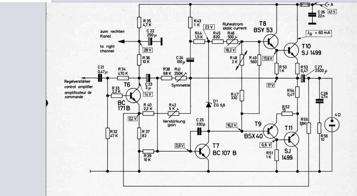

Nouvellement inscrit, j’essai de redonner vie à un amplificateur intégré Dual CV-40.
Sur la carte de puissance j’ai remarqué que les 2 potentiomètres R41/41’ « Symétrie » étaient cassés (plus de téton). Je vais donc les changer (ce sont des 250K / linéaire / 0.15W).
Malheureusement, je ne sais pas comment les régler, ni avec quoi ?
Pouvez-vous m’éclairer pour ne pas faire de bêtise.
Merci !

le réglage se fait avec un générateur basse fréquence et un oscillo!
le branchement
générateur sur entrée “Aux” et réglé d’abord sur 1000Hz sinusoidal
oscillo en sortie aux bornes d’une résistance de 4 ou 8 ohms (au moins 10w)
on envoie du signal à l’entrée et ce signal amplifié se retrouve en sortie : on regle alors l’ajustable pour avoir une sinusoide parfaite et non déformée!
on peut ensuite faire la manip à 100 Hz et à 10Khz
ce sont des résistances ajustables
on passera ensuite au second canal: meme manip!
si on a un oscillo bicourbe a deux entrées on mettra chaque canal sur une entrée et on pourra visualiser les deux canaux ensembles sur l’écran de l’oscillo.
il faudra évidemment une résistance de charge sur chaque sortie de l’ampli.
Ce qui est intéressant, puisque dans ce cas l’alim sera bien plus chargée et probablement plus faible. le réglage de symmétrie peut alors être différent.

Remettre sous tension Ok, a priori pas de gros risque a condition de:
remplacer les résistances ajustables par des neuves de la même valeur
mettre le curseur au milieu de la piste carbone
eviter de faire fonctionner l’ampli à forte puissance.
Ce réglage sera néammoins indispensable…
il serait important de mesurer les tensions indiquées sur le schéma:
