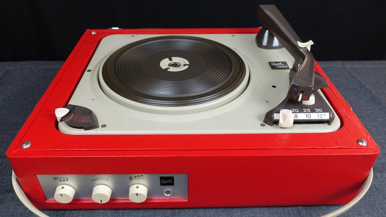

DUAL Europe P 1007 AW 1960

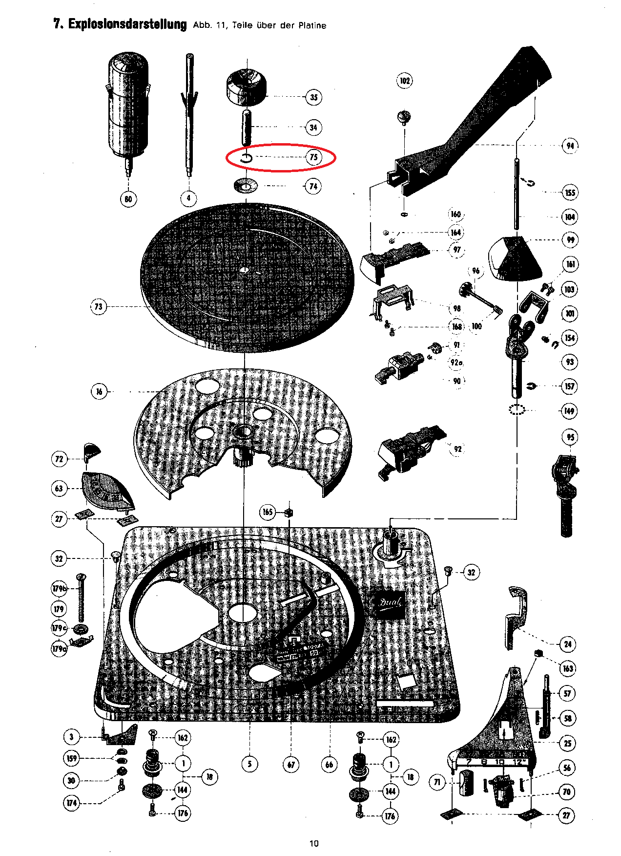

la doc ici en allemand
plus complete ici

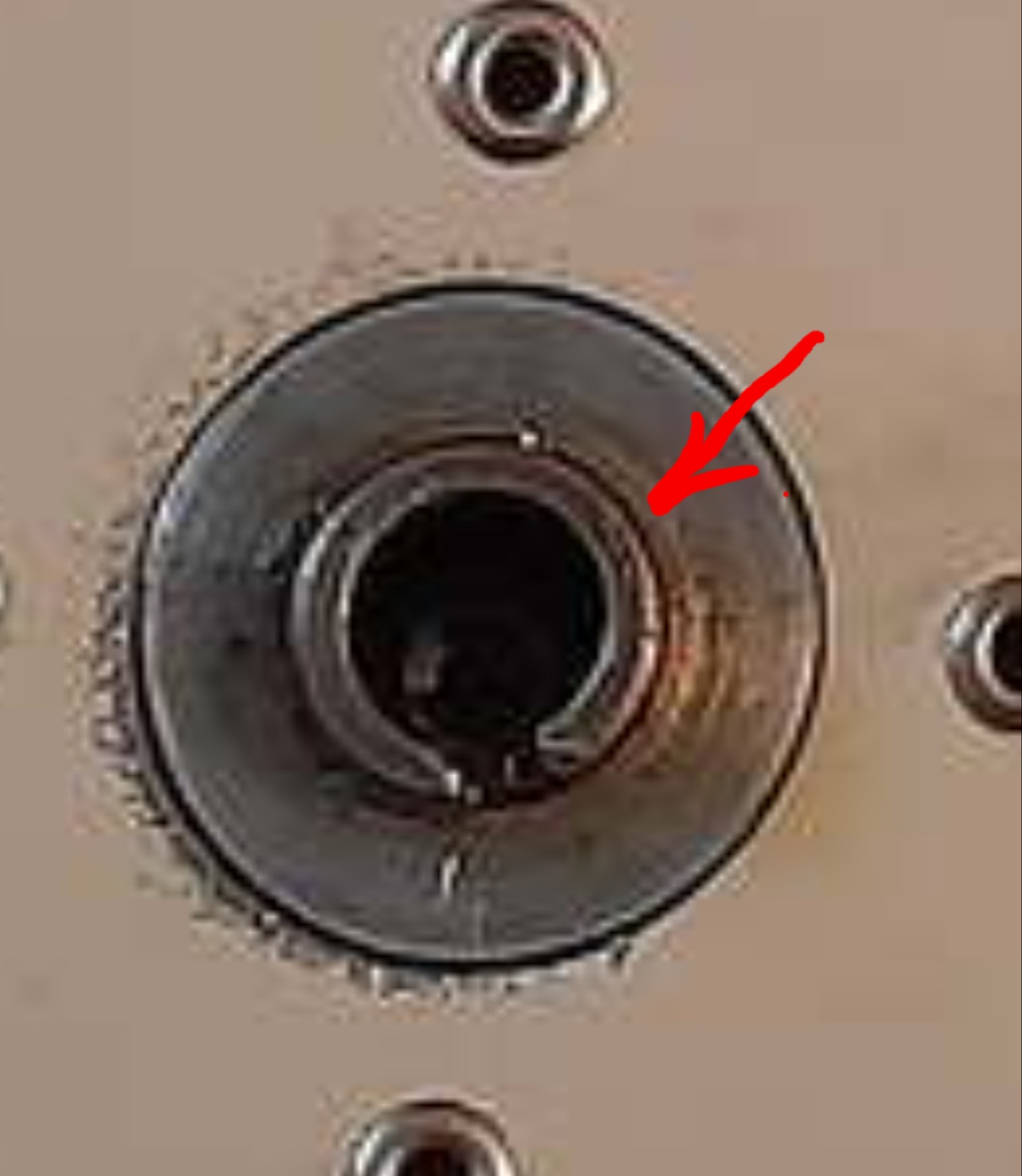

Il n’y a pas un clips autour de l’axe ici ?
Merci pour ces docs, hélas, en allemand.
En page 10, je ne vois pas de clips qui bloque le plateau et je n’en ai pas d’avantage.
Si je lève, délicatement, le plateau, il bouge de quelques dixièmes de millimètres mais pas plus.

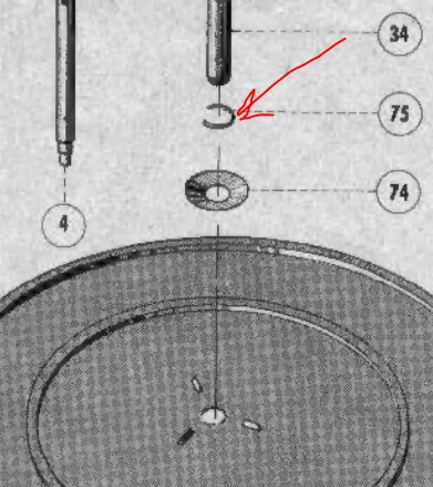

si on se refere a la doc il y a bien y a une gorge sur l’axe plateau
et une anneau elastique reperesente avec la vue du plateau
Ce clips serait, alors, accessible que par dessous la platine ?
d’apres le vue eclatée et la position du clip sur les images ( au dessus du plateau) il est la ou Henri Louis vous l’a indique

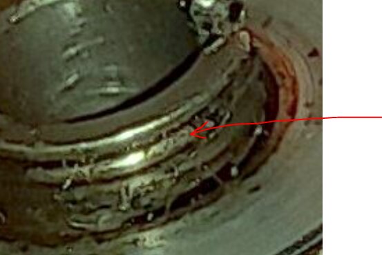

Pardonnez moi d’être perplexe mais sur cette photo macro, je ne vois ni gorge ni clips et rien ne bouge dans son logement.
Axe plateau
Le plateau semble être bloqué par le dessous du plateau
nettoyez un peu coton tige imbibe de WD40

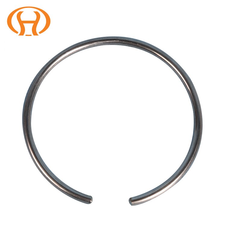

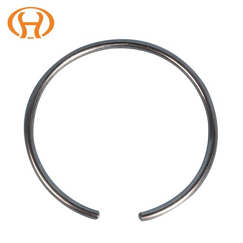

le clip est la
avec une pointe le faitre tourner pour qui apparaisse dans la fente de l’axe
le saisir avec une brucelle pour l’extraire de la gorge
et attention a ne pas la perdre ça saute facilement et c’est introuvable en piece detachée

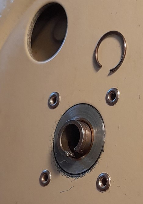

Bravo à vous pour votre efficacité. Par contre, le plateau ne vient, toujours, pas.
Le musée de la radio d’Auvergne en a réglé une, identique à la mienne mais il ne montre pas comment il a sorti le plateau.
la graisse sur les pignons doit empecher le mouvement vertical
regarder dessous
c’est la que cela doit de passer
et attention tout cela est fragile on deforme qq chose et gros probleme a la clef

C’est cela ou un Clips (certaines versions), mais c’est au-dessus du plateau !

Et lorsque l’on retire ce clips comme je l’ai fait, le plateau sort par le dessus ?
Il y a une résistance qui fait que je ne veux pas forcer.
je vous ai indique l’endroit ou mettre du degrippant
1006 1007 1008 même montage, juste un petit cerclage façon clip et c’est tout.
Si ça ne sort pas seul tenir le plateau parles trous et tapoter sur le châssis ou sur le trou récepteur de l’axe, c’est juste grippé, c’est comme ça que j’ai décoincé mes plateaux
Bonjour à vous,
Dual 1007 :

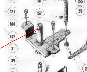

Il me semble que le mécanisme (Automatic) doit être en position Arrêt pour retirer le Plateau (après avoir enlevé anneau ou clips)
Appuyer la touche Stop, puis faire tourner manuellement le plateau (sens aiguille horloge) jusqu’à l’arrêt du système Automatic !
il n’y a rien à décoincer !
J’ai cette platine Dual.
