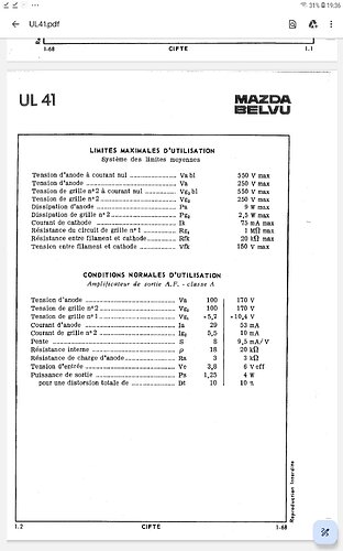

Le chiffre indiqué dans le losange au dessus de 170 v sur la parcours plaque UL41 est-il bien la valeur de l’intensité du courant?
Si oui, ce tube est donné sur radio tube pour 32 ma !!!
C36 et c30 ont des tensions d’isolement étrange, non?

Oui c’est exact, c’est le courant dans le losange.
Pour le courant anodique excessif de la UL41, remplacer le condensateur de liaison C 27 qui fuit certainement et provoque une polarisation erronée de la grille de la lampe.
Ce ne sont pas les tensions d’isolement, mais les « tensions d’essais », qui étaient utilisées à l’époque.
Les condensateurs actuels de 630 V ou même 400 V conviennent parfaitement.

Pour C30 et C36 ils doivent être très bien isolés ,je pense que 630 volts suffit !
À verifier les 8 volts sur la R 29 125 ohms

oui , 32 mA de courant anodique pour 100 V de tension d’alim , mais sur ce schéma la tension d’alim est de 170 Volts !!! donc ça change tout !
pour 170 Volts alim , la fiche technique du tube UL41 donne 53 mA !
et le courant d’ anode dépend aussi de la polar de grille 1 !
