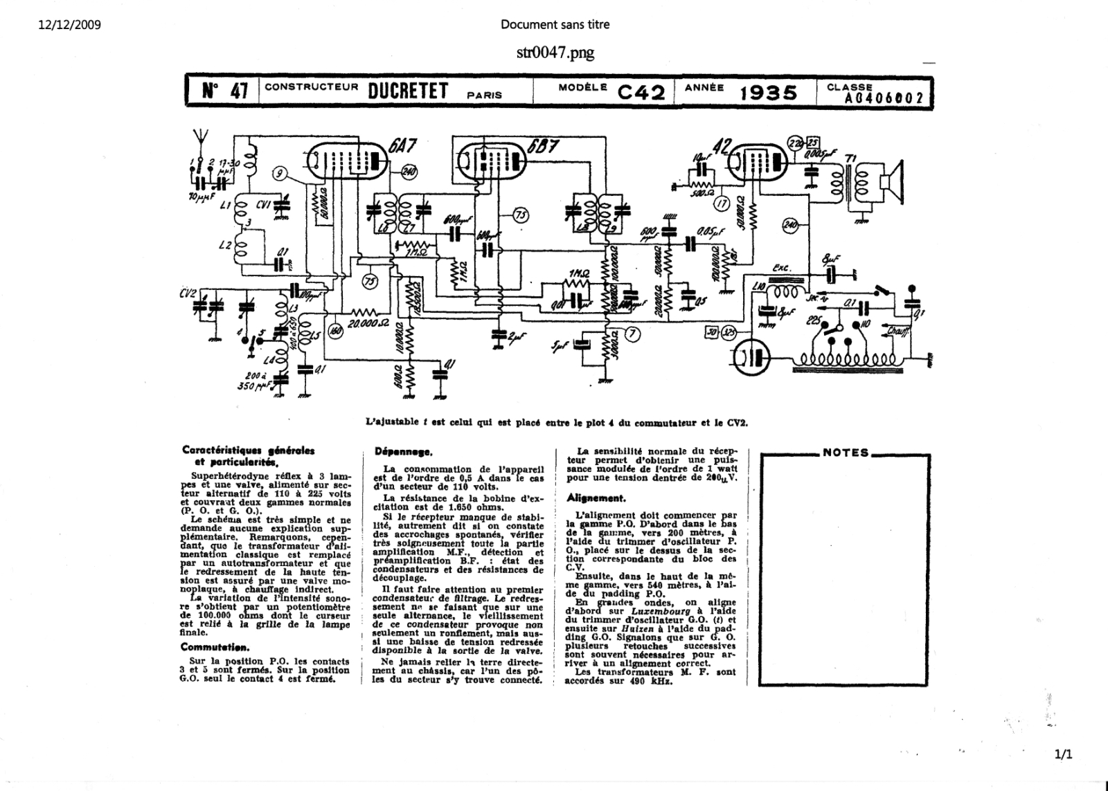

je recherche le schémat du poste Ducretet Thomson C42B et tout documents se rapportant !!!
Merci
Merci
Bonjour Sebastien,
le Schema du Ducretet C42 (sans B) fera peut etre votre bonheur pour un premier message sur ce forum…?
Bonne journée, bon dépannage.
Cordialement,
François
Si le 42B est bien sur le modèle de ce shéma, attention à travailler avec un transfo d’isolement car le chassis est relié à un pôle du secteur.
ça présenterait des risques sérieux d’électrocution que de travailler sans respecter cette précaution.
