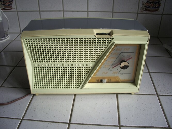

Ducretet Thomson R2012
bonjour à tous

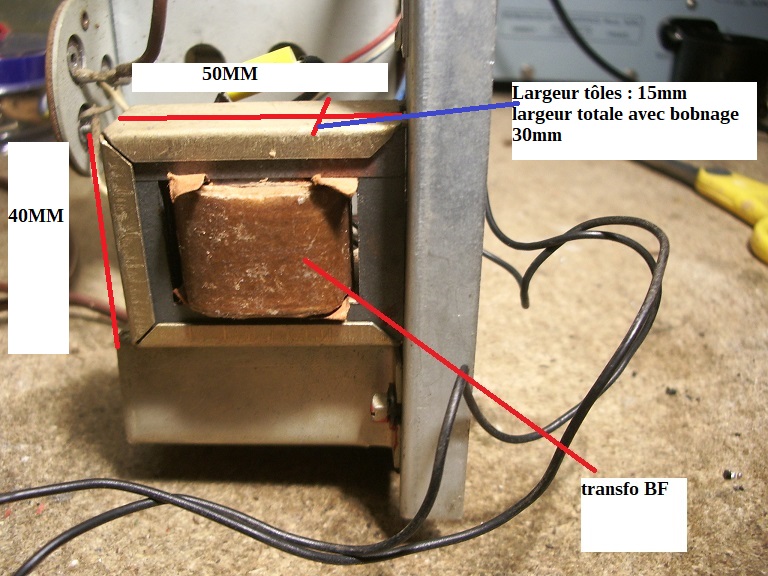

je suis en train de restaurer un tout courant Ducretet Thomson R2012 le demi primaire du transfo BF est coupé
je cherche donc ce transfo
primaire 2400ohms avec point milieu dimensions voir photo
merci pour vos recherches et vos offres
Cordialement
Sobibi
Cet enroulement n’est pas obligatoire , vous pouvez parfaitement le shunter , si vous placez des condensateurs neufs , ça passera totalement inaperçu
Ce n’est pas un point mllieu mais un simple complément de filtrage.
On peut court circuiter l’enroulement coupé, ça ronflera un peu plus . . .
merci pour vos réponses
j’avais déjà shunté cet enroulement par une résistance de 220 ohms (résistance équivalente à l’autre enroulement )et changé les chimiques. Le poste fonctionne très bien , donc je continue le nettoyage et le remontage .

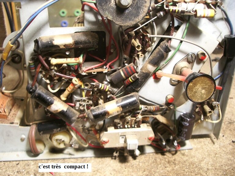

Fidèle à mes engagements, je donne toujours les résultats d’une restauration lorsque l’on m’a aidé ou apporté des précisions . C’est la cas ici pour le fonctionnement de la UCH81.
Panne : self de filtrage coupée et shuntée par une résistance de 220 ohms ;pour le reste changement des chimiques de filtrage et du condo de liaison BF. Après cela le poste « chantait » correctement mais par prudence j’ai changé les 3 ou 4 condos « goudrons » dont deux avaient un courant de fuite non négligeable.
