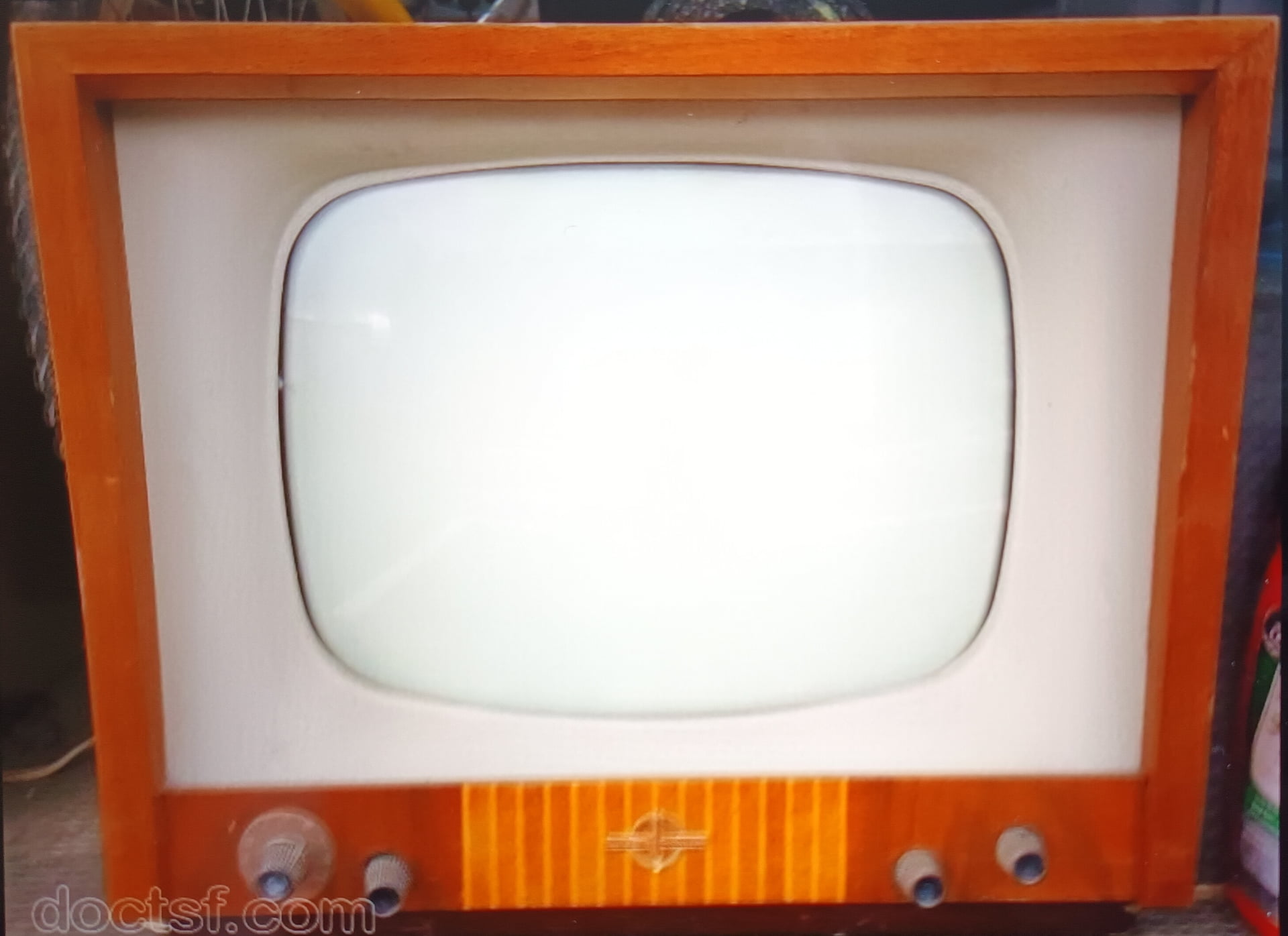

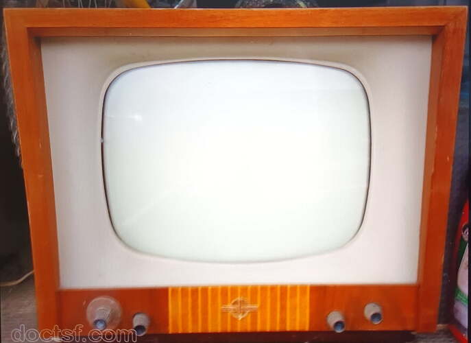

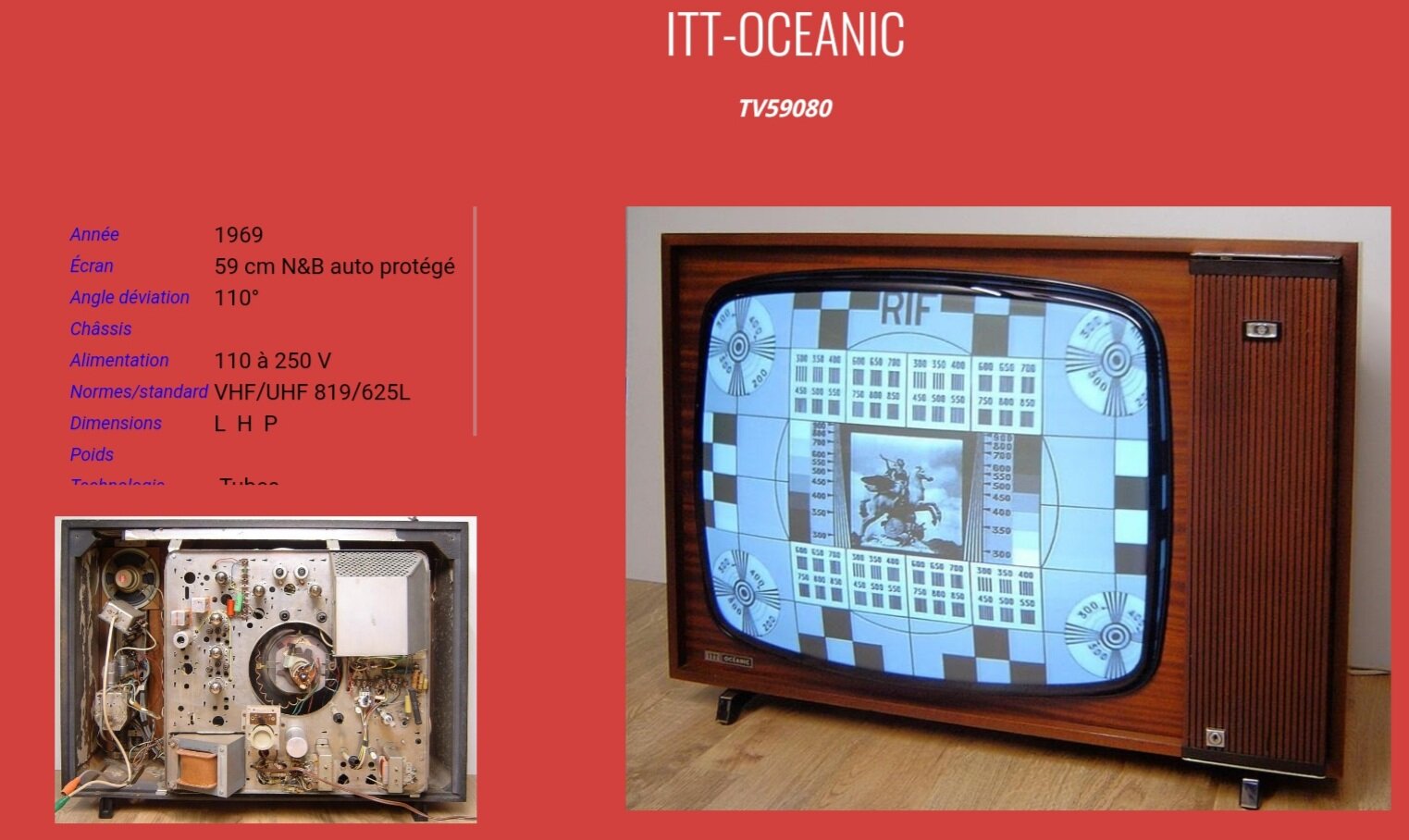

je voudrais vendre ( 50€ ? ) un téléviseur Ducretet Thomson T4114 (complet, bon etat ) , ou éventuellement l’échanger contre un Oceanic TV59080 (ou chassis identique sous autre ref / fabricant).
État équivalent à ma T4114, complète et pour remettre en route.
Voir les photos des x2 télé en pièces jointes, récupérées sur Doctsf et sur le site de Mr Jean Luc Gendron (qu’est que c’est beau… de beaux et très beaux jouets… bravo au passage, respect !) @Jean-Luc.Gendron

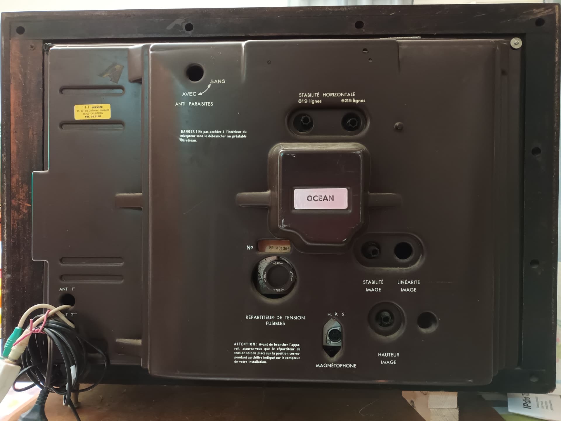

Bonsoir Jacques, c’est le modèle OCEAN , il est au GL , et j’en profite pour remercier Patrick Binon @Binon_Patrick car j’ai grace à lui la doc de mon Oceanic ( et d’autres doc :smiley: ),
Je viens de faire la photo de l’arrière, la voici :smiley:

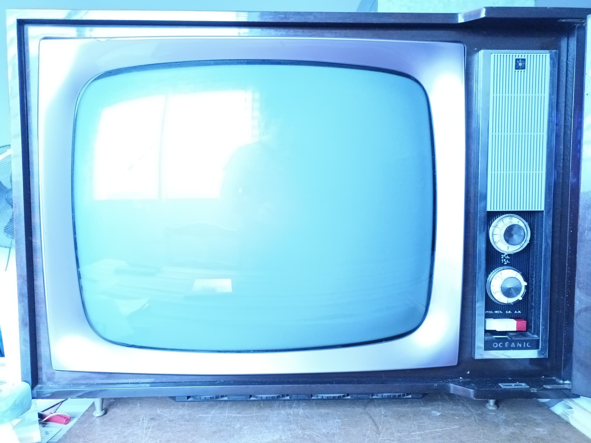

Et bien, Voici un modèle dont j’apprécie particulièrement le style et la présentation luxueuse.
J’adore le décrochement de l’ébénisterie au niveau de la porte et le magnifique cadre enjoliveur du tube. Sa couleur rosée nacrée est elle due à un effet de la prise de vue?

Alors je n’avais pas remarqué la teinte rosée de l’encadrement :sunglasses:, le poste étant encore devant moi je viens d’essayer de voir un angle ou un éclairage pour essayer de voir ce que ça donne en photo et en effet le " gris métallique " de ce cadre, dans la photo, passe en rose :rofl:
Mais Il est bien gris dans la réalité…

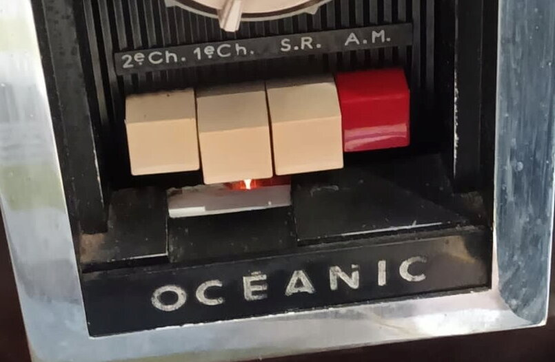

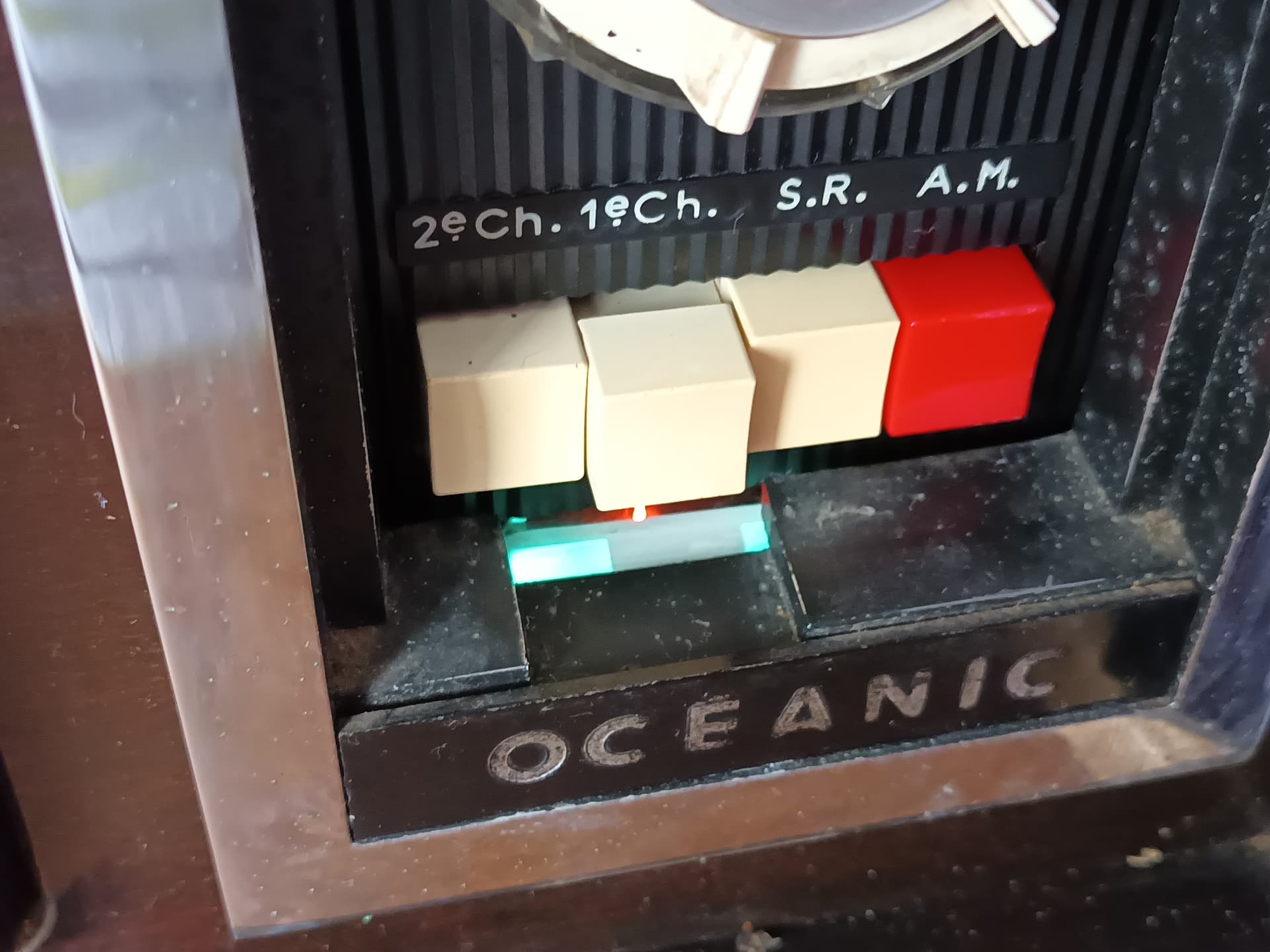

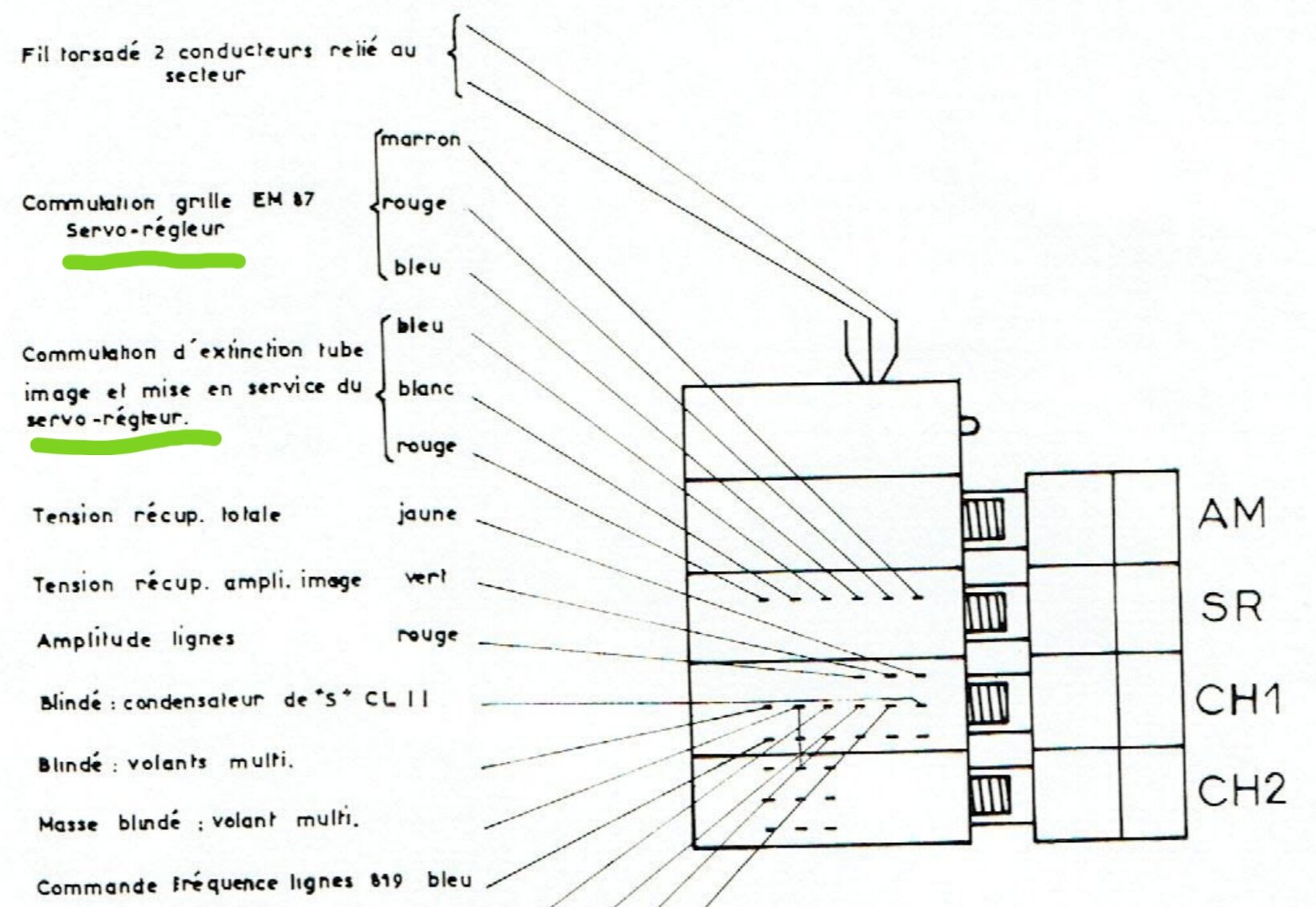

Juste un dernier petit détail intéressant Eric, ce TV possède un indicateur d’accord à tube (ruban magique EM87) juste sous le clavier. Sa mise en fonction sur le mien, se fait en tournant vers le minimum le potentiomètre de réglage de lumière, jusqu’à un déclic. J’ai shunté cet interrupteur et il s’allume maintenant en permanence, comme sur un poste TSF. Je ne vois d’ailleurs pas trop l’intérêt de cette coupure de luminosité, sur mon CLARVILLE qui en est également équipé, le fabricant n’a pas installé de commande de mise hors fonction. Ce petit indicateur à la jolie lumière verte serait un petit plus esthétique du plus bel effet.

Bonjour Jean Luc , je l’ai remis en route et fait la photo, oui cet oeil magique (il n’est pas bien centré dans la fenêtre) est mis en service sur ce modèle par la touche SR , le " Servo Régleur " j’ai fait une vidéo, si ça passe on va avoir le son en plus ah ah ! et j’ai réussi à faire une photo avec la gris de l’encadrement du tube, voila, vive les anciennes télé !
Bonne journée, cdlt Eric
Le fameux bouton SR :
L’oeil du Servo Régleur :sunglasses:
Le vrai gris du cadre :
