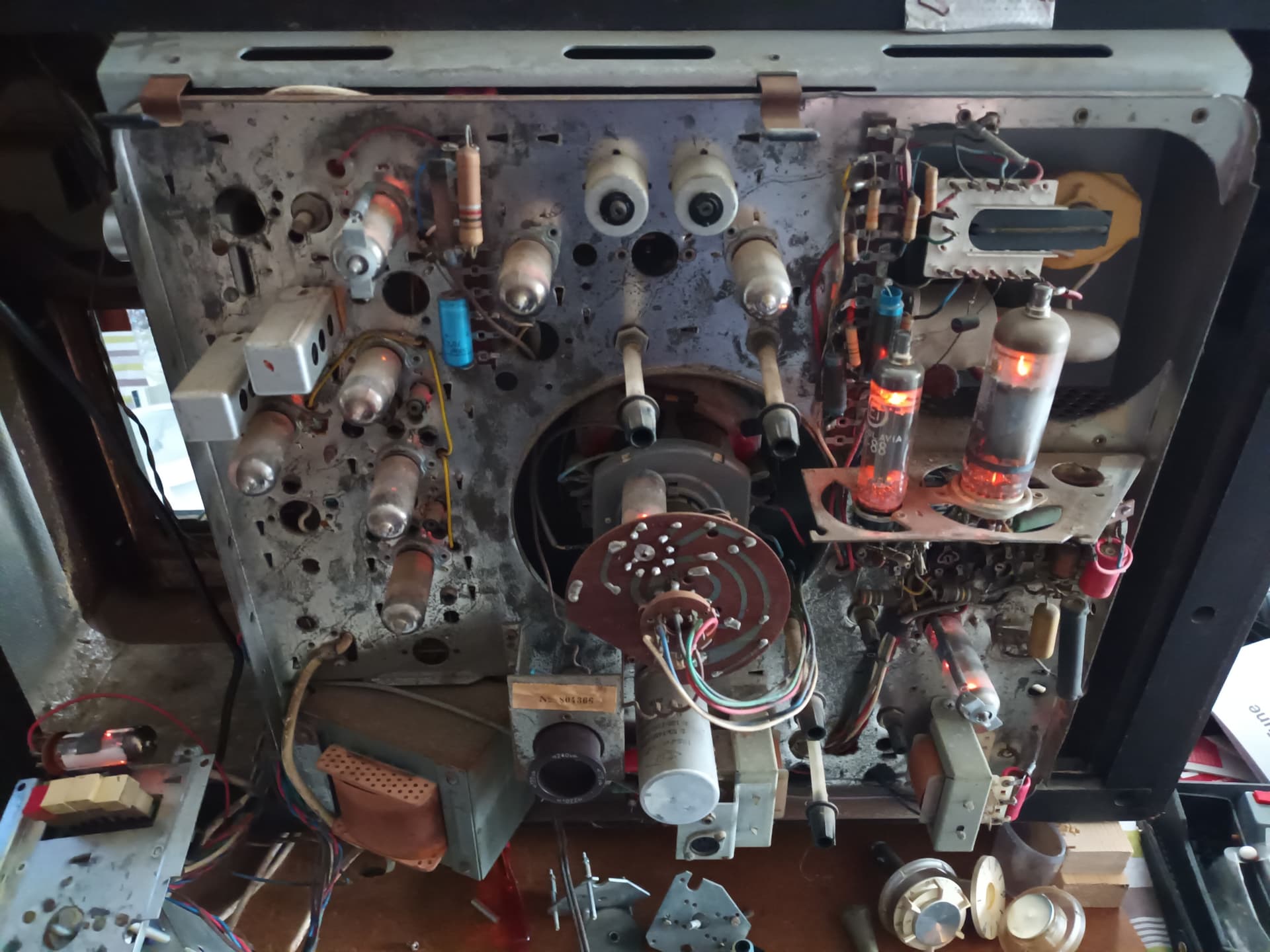

Ducretet Thomson T4114 et Océanic chassis 1483

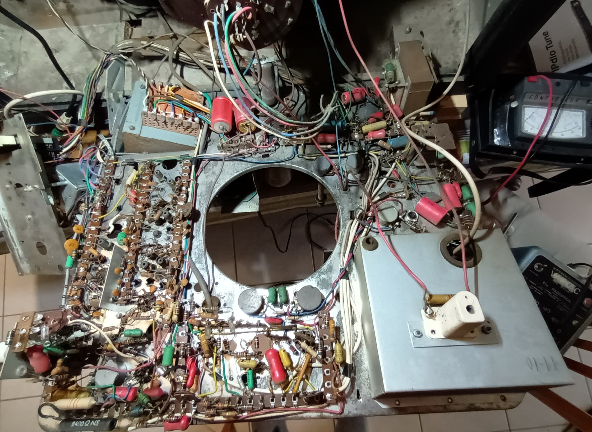

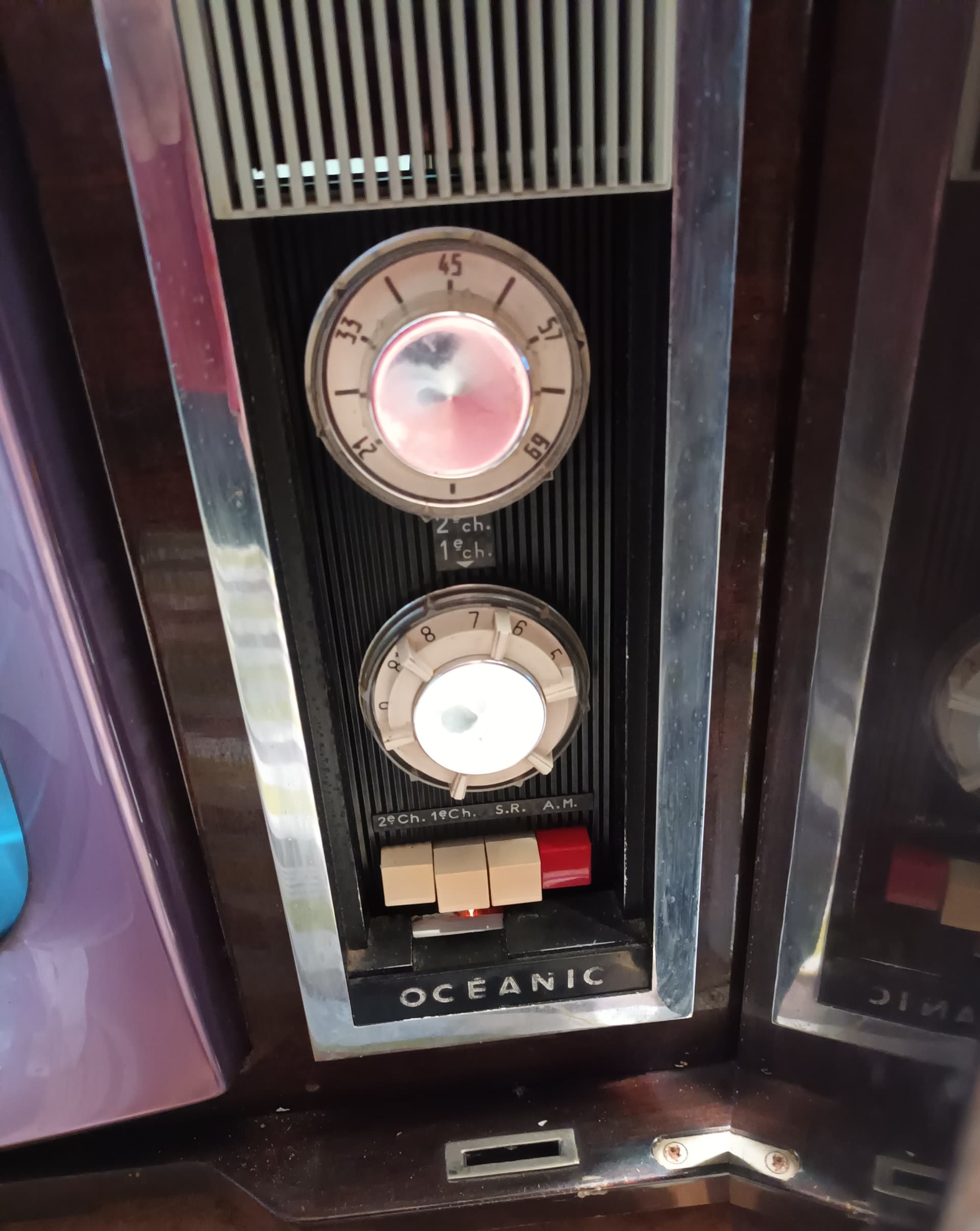

Voici l’Océanic récupérée, essai rapide réalisé avec succès après résolution d’un problème… mécanique !

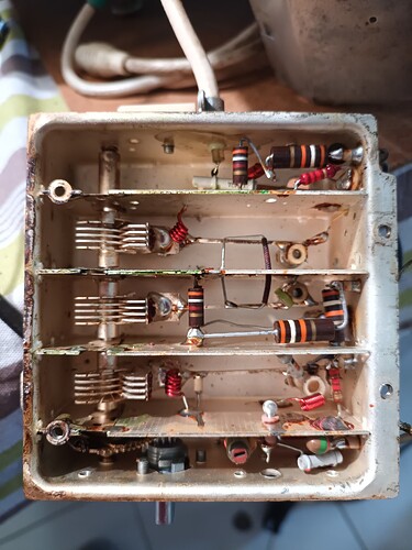

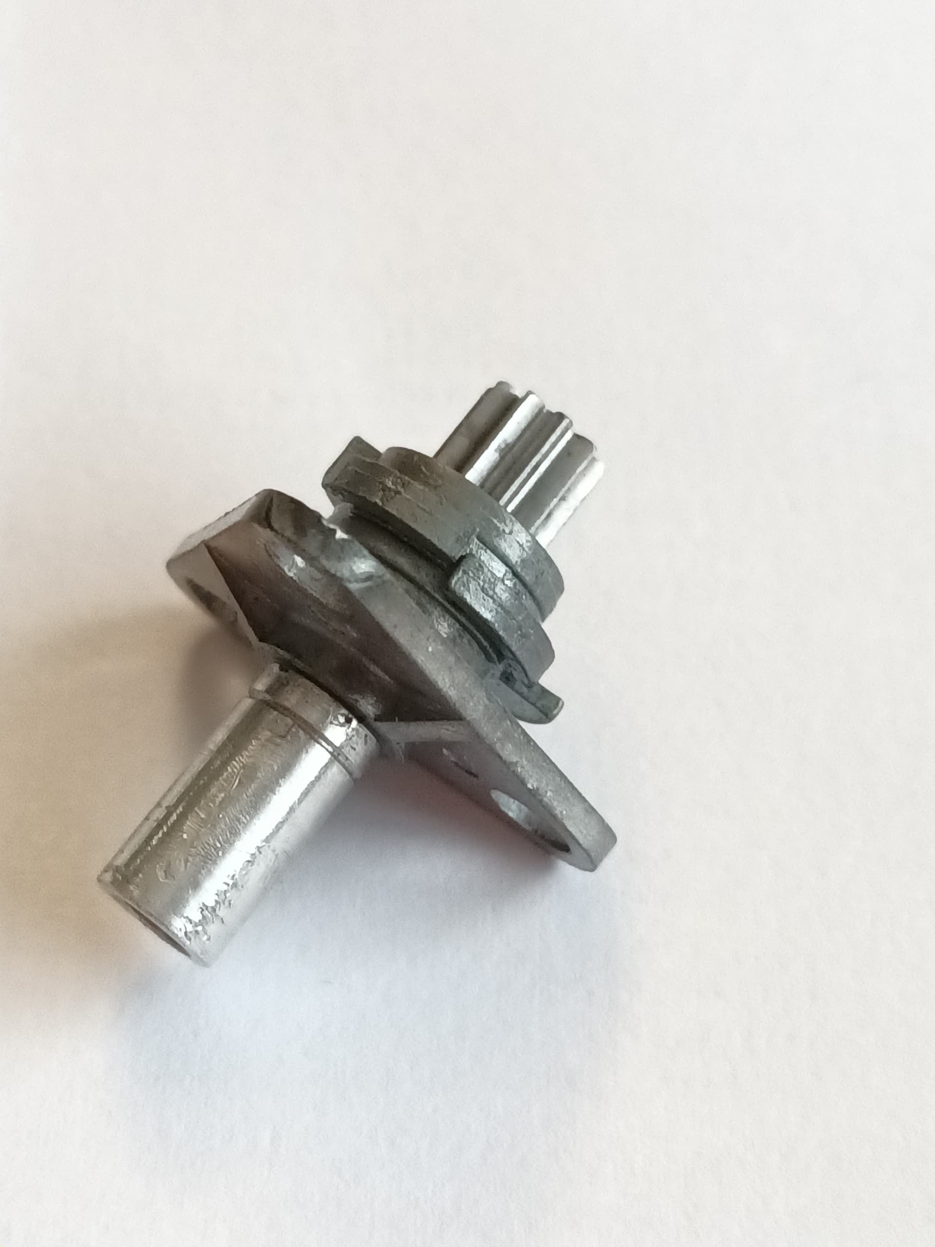

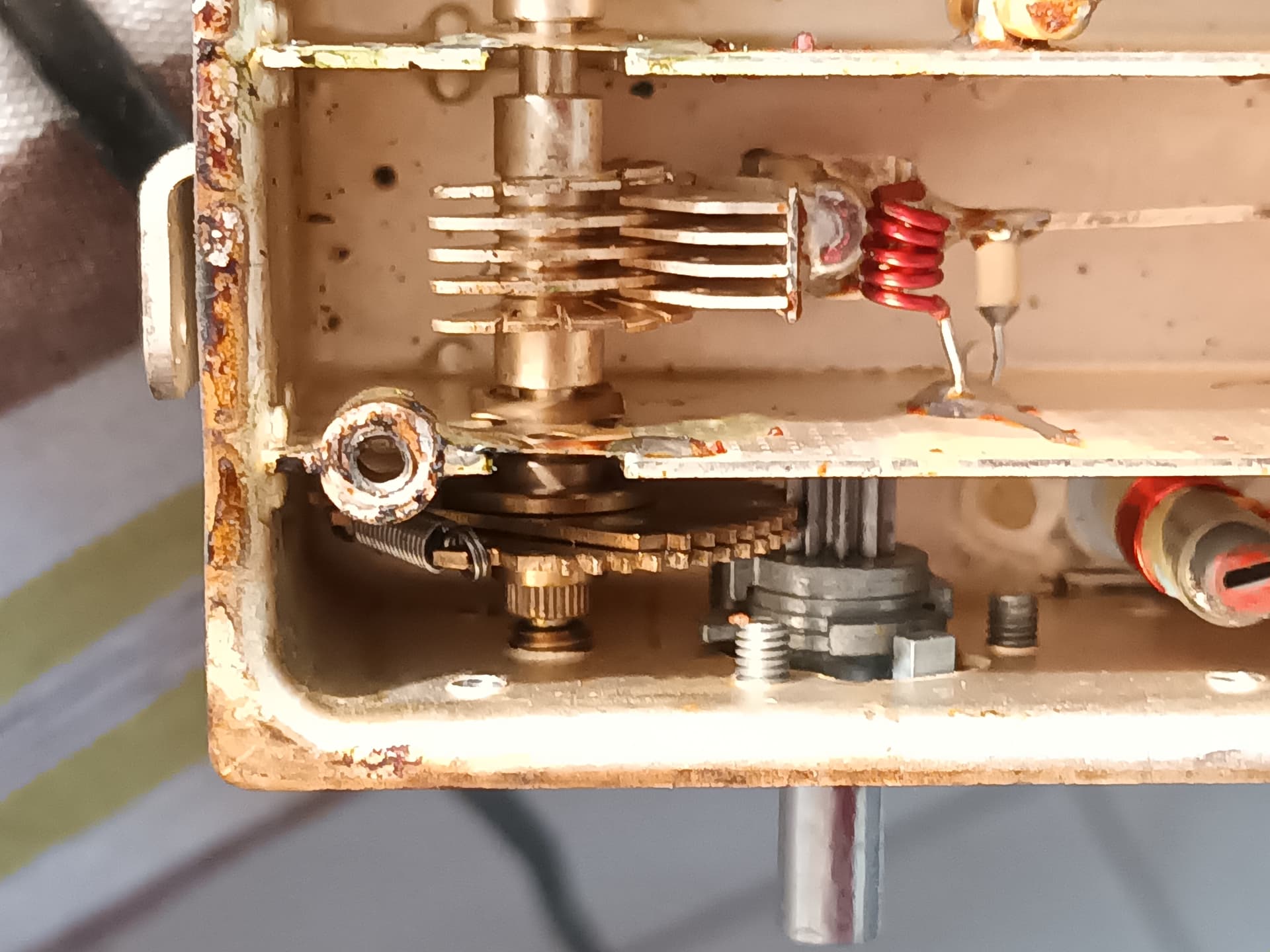

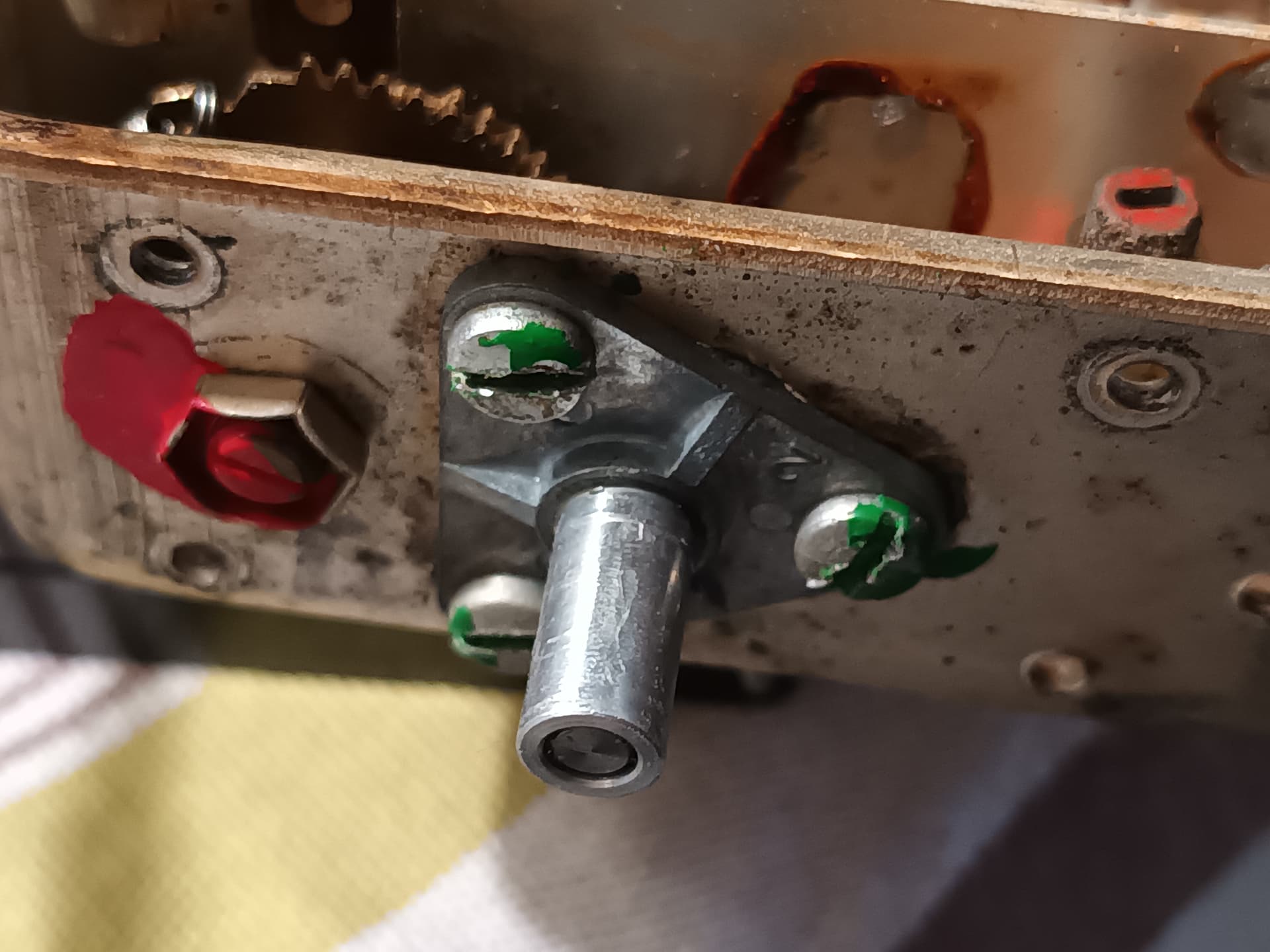

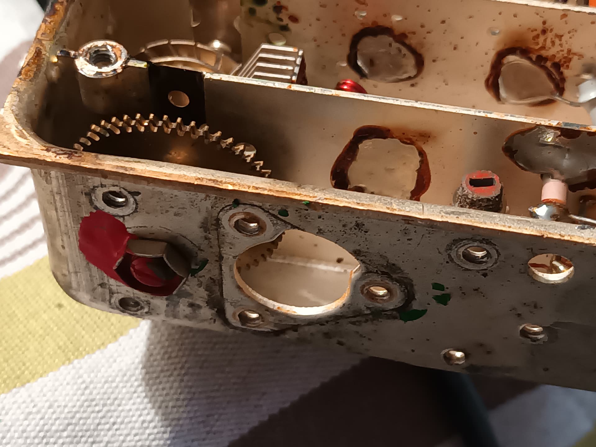

Le bouton de reglage du canal UHF était inopérant… apres analyse et démontage c’est l’axe de commande sur le tuner qui ne tournait plus, bloqué qu’il était…
En fait le lubrifiant de l’axe, âgé d’environ 58 ans s’est transformé en colle…
après demontage, voir photos, trempage / nettoyage / lubrifiage ? lubrification ok… c’est reparti !
Remise sous tension progressive au variac pour essai rapide, tout est ok… elle n’avait pas vu le courant électrique depuis… au moins un quart de siècle…
Il restera à changer les chimiques pour la laisser en marche,
Superbe construction d’époque…
