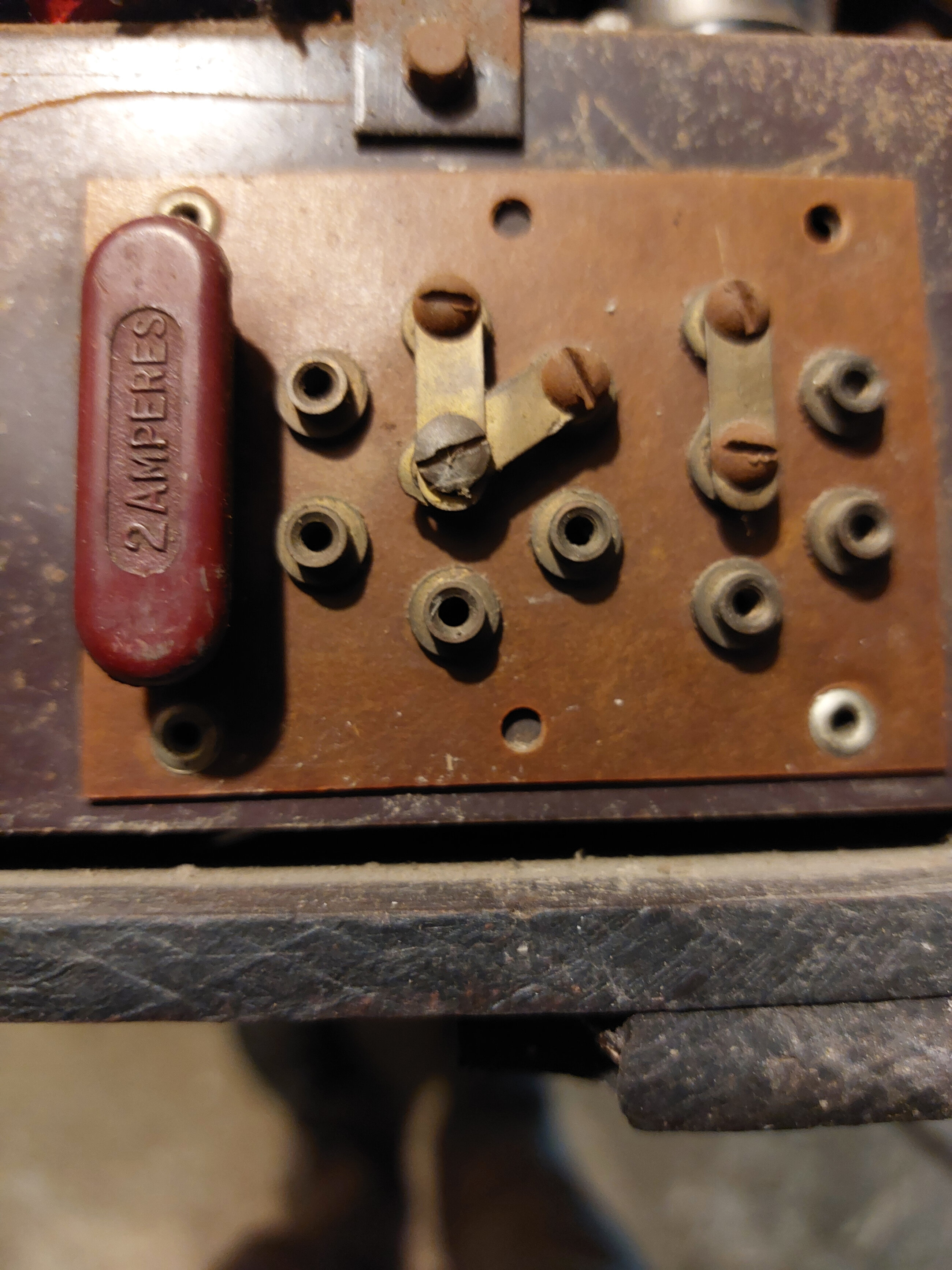

Bonjour, j’ai fait l’acquisition
d’un poste tout courant Ducretet thomson TC 2915.
Je n’ai pas le carton arriere et me demande si les cavàliers sont bien positionnés pour fonctionner sur le réseau.
Quelqu’un a t- il ce modèle pour me renseigner ?
D’avance merci.
Pascal

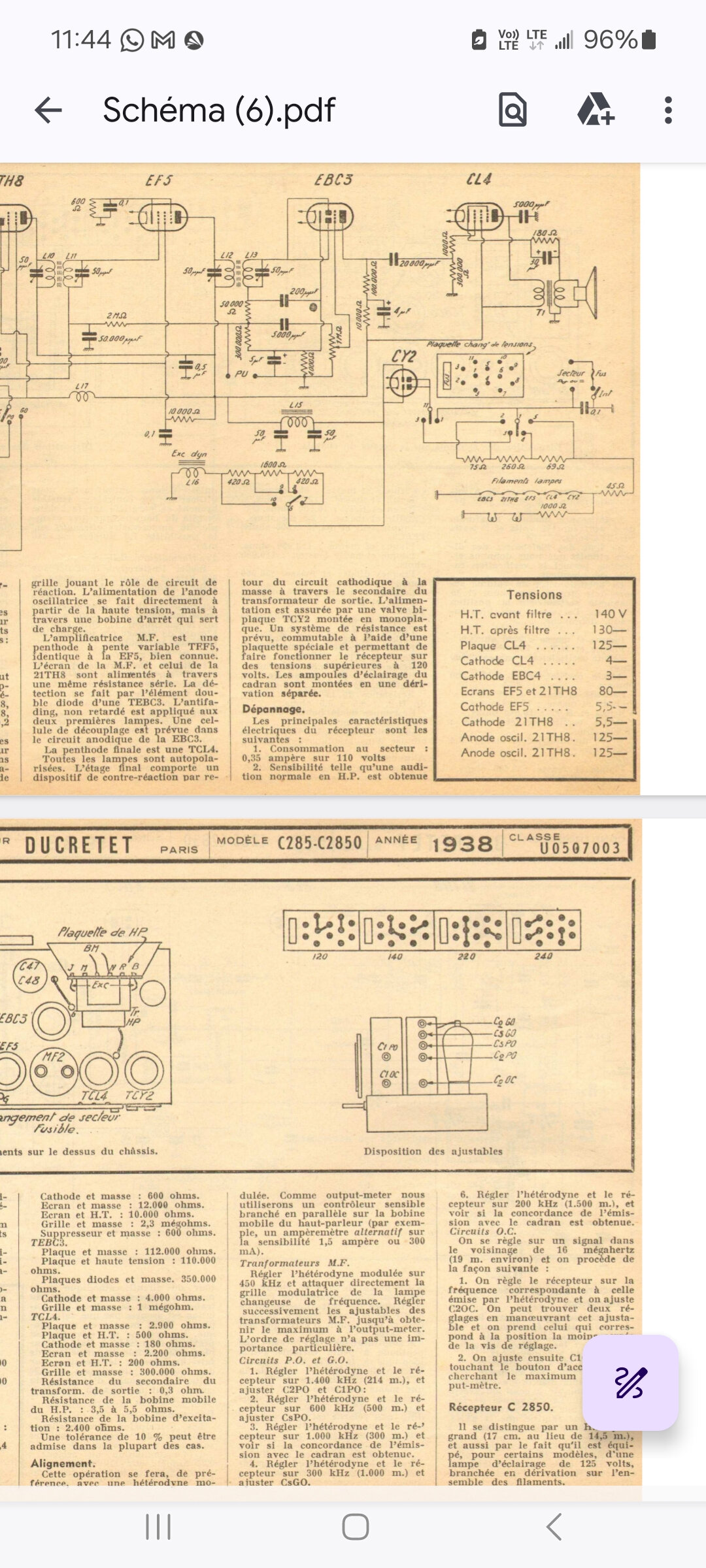

J’ai trouvé sur un autre modele !!!
Donc actuellement, le récepteur est positionné pour du 120 V !
le mettre en 240 V bien sûr :wink:

Oui, au temps pour moi, manque d’attention, post rectifié , merci :wink:
Le poste ne fonctionne qu’en 110v derriere un transfo.
Quand je le met en 220v ou 240 rien ne s’allume !

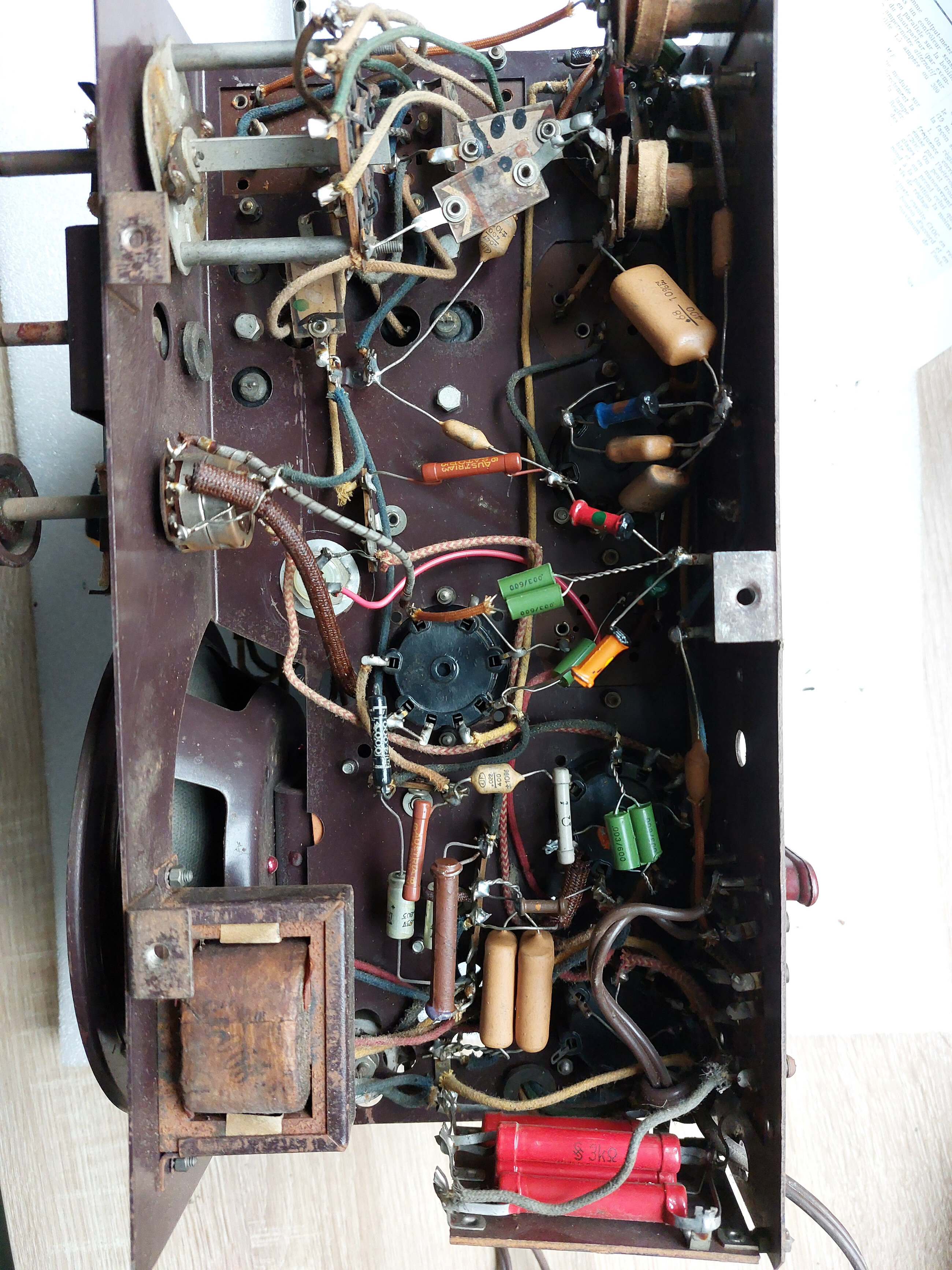

Le poste fait un bruit de sirène après qq seconde de fonctionnement !
Au debut le son est bon, puis au bout de 1mn cette affreux sifflement !
Et en tournant le potentiomètre le bruit s’arrete, puis au bout de 30 s un bruit fort de marteau piqueur !!!
D’ou cela peut-il venir ?
Une lampe finale fatiguée pourrait elle etre la cause ?
Une lampe microphonique ? Celle de puissance? Essaye d’intercaler une plaque entre elle et la préamplificateur ?
plutot des capas de decouplages qui sont seches ou une R de G1 coupée
et arreter de le brancher si non cela va tourner au barbecue
Tu parles des capas de filtrage ?
et des decouplage ecrans ( G2) et cathode
Je n’ai changé pour l’instant que les 2 capas de filtrage de 50 μF par des 47 μF.
Faut que je commande des condos, mon stock est à sec.
Une restauration a deja été faite sur ce poste ( condos verts en // & 2 petits condos polarisés
Et pourquoi pas le condensateur de liaison Plaque préampli vers grille de la finale BF.
