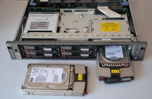

Et un NAS avec des disques de type ‹ serveur ›, montés en RAID ?
En ce qui me concerne, c’est ce que j’utilise depuis des années. Si un disque lâche, on le remplace et on reconstruit la redondance.

Les bandes ou les cassettes aujourd’hui, c’est trop peu fiable… Effectivement les disques dur en RAID peuvent être une bonne solution… RAID 1 (2 disques miroir) en Sata ou en SCSI. Ou RAID 5 en SCSI : de 2 à X disques ou sont enregistrées les données, et un disque supplémentaire ou en enregistre secteur à secteur la somme (sans les retenues, juste l’octet de poids faible) des disques précédents.
Lorsqu’un des x+1 disques durs commence à se sentir mal, on est prévenu par une alarme, et on le change à chaud sans rien arrêter. On renfiche un disque vierge à la place et il se reconstruit à partir des x-1 disques restants et du disque somme…
Quelqu’un à évoqué les « clouds » ou hébergeurs, à mon avis ça marche comme ça : raid 5, et c’est même sûrement redondé… Ensuite ça dépend de ses données : si c’est confidentiel ou pas ? la NSA s’interesse à beaucoup de choses, à tout et à tout le monde en fait ! Reste des logiciels comme Truecrypt…

Concernant le RAID c’est tout à fait accessible à un particulier, pour pas très cher : deux disques dur, un petit PC avec une carte mère basse consommation et un Linux (du type freeNAS) qui permet de gérer ça très simplement de façon logicielle.
Sinon, il existe des petites cartes SATA RAID, par exemple celles basées sur la puce JMB390. J’en utilise une à la maison, avec deux disques. Cela me sert de serveur, et la carte mère ne voit qu’un seul disque. Le RAID (raid1 pour ma part) est géré par la carte. En cas de défaillance d’un disque, on le débranche, on en rebranche un neuf et la carte reconstruit le RAID.
Mais cela ne dispense pas d’une sauvegarde sur un autre support et si possible dans un autre lieu géographique. Le RAID1 sert plutôt pour assurer une « haute disponibilité ». En cas de coup de foudre, RAID1 ou pas tout saute.
