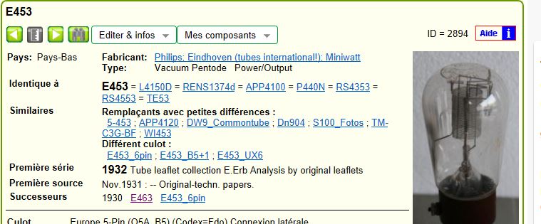

Oui, mais j’aimerais comprendre pourquoi ma E 453 c’est sérigraphié d’origine dessus, a un support de E463 ?
lisez tout en bas du pos N°2
la ligne successeur
E453 6 pins
je pense que c’est la votre
Merci Radiolo, je ne l’avais pas vu, et c’est bien cela.

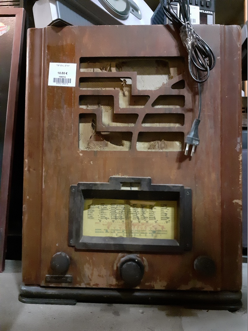

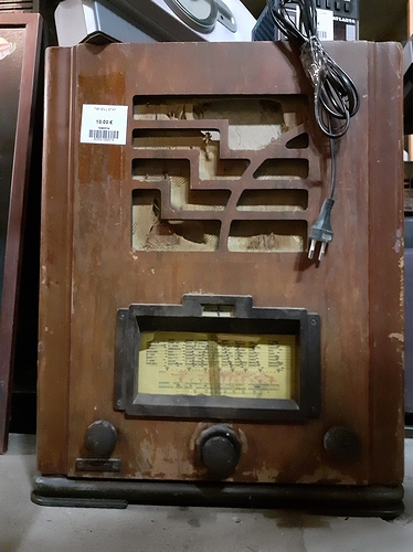

Confinement oblige, je m’attaque à la restauration d’un Tenor T38A. A priori c’est le même, et j’ai récupéré quelques unes de vos photos pour m’aider. En particulier, j’aime beaucoup le ton chaud et clair à cette caisse.
Bref, pour en revenir au sujet, sa finale n’est plus une E463 mais une AL4. Il y a eu une adaptation lors d’une dernière réparation. Sa cathode est alimentée par une résistance de 150 Ohm, découplée par une capacité de 50 microfarad. Est-ce jouable ?
Comme autre transformation, une capacité récente de filtrage. Les 2 d’origines, quoique percées, restant en lieu et place avec leur câblage. Enfin, le contact d’alimentation au potar shunté. Ensuite, je ne sais pas pour d’autres modifications, le châssis côté composants semble propre. Leur accès est très difficile, rien que pour le filtrage, j’ai dû démonter la self et le potentiomètre de volume (à réparer de toute façon). Après, le dépannage semble complexe en termes de mesures et d’accessibilité. Cela me semble difficile à faire.

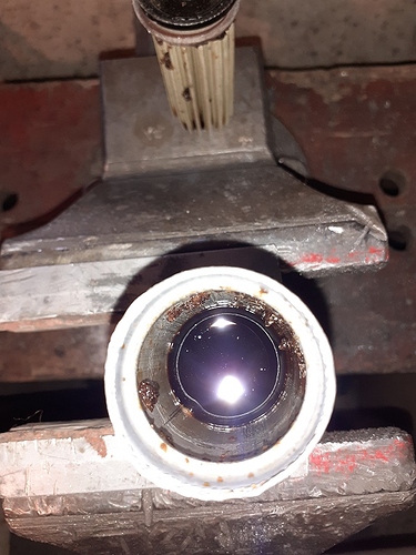

Ouche, trop tard ! J’en avais deux et je les ai ouverts ! Bon, faut dire que l’un était percé et avait bien coulé sur le châssis. A l’intérieur, le liquide a cristallisé, solidifiant le corps à l’électrode centrale. L’autre, en meilleur état, était peut-être bon après une régénération. Mais, jamais fait, et je possède 2 condensateurs neufs de remplacement. Vu la difficulté d’accès, je préfère changer les deux. Et puis, c’est la première fois que je vois ce genre de condensateur !
C’est fou, fabriqué en 1936 ou 37, il était encore étanche !
